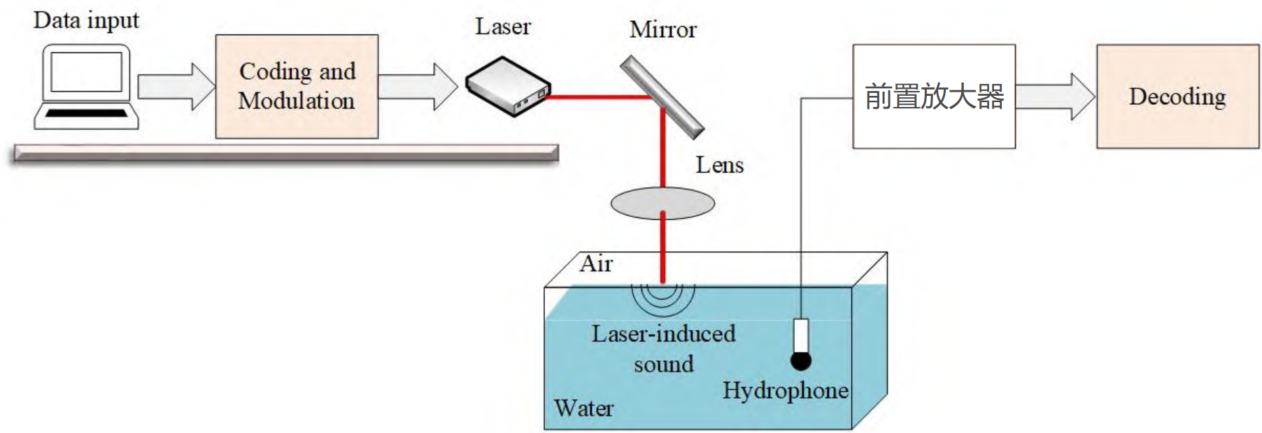

实验过程:首先通过仿真建立激光-水体传热-声学耦合模型,量化了激光参数与声压特性的关系;随后搭建实验系统,发射端采用LDPC编码结合16-PPM调制产生驱动信号控制激光脉冲,经聚焦后基于热膨胀机制在水下激发声波;接收端由水听器远距离拾取微弱的声压波动,首先通过低噪声前置放大器完成阻抗匹配并将信号抬升至可处理电平,再经滤波及脉冲整形电路抑制带外环境噪声,继而通过阈值判决机制精准完成PPM符号恢复,最后送入基于最小和算法的高效译码器还原原始信息序列;通过系统改变PPM脉宽、判决阈值及LDPC码长/码率组合,全面测试了链路的综合通信性能。

图1实验系统框图

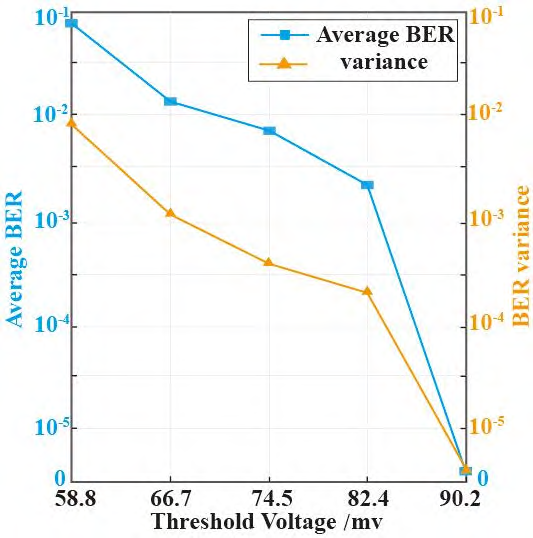

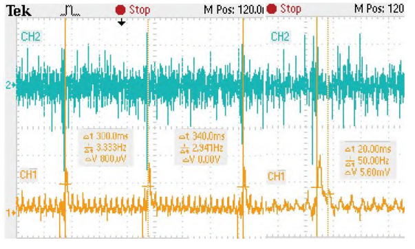

实验结果:实验成功实现了实验室环境下的可靠信息传输,在合适的解调阈值下系统误比特率可稳定低于$⁵;定量分析表明,增加LDPC码长与降低码率能显著提升系统纠错增益,且通信速率随PPM脉宽减小而提升,但在本实验激光器最大重复频率限制下,脉宽低于15ms后速率提升趋于饱和,证实了联合编码方案在低信噪比水下信道中的高可靠性与工程可行性。
LDPC
图2示波器信号时隙图:(a)信号脉冲间隔;(b)单个信号脉宽;

图3判决阈值对系统性能的影响
