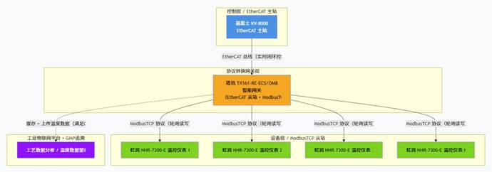

部署塔讯TX161‑RE‑ECS/OMB智能网关,网关EtherCAT从站接入基恩士KV‑8000 EtherCAT总线;ModbusTCP主站访问多台虹润 NHR‑7300‑E温控仪表。
上行(温控仪表→KV‑8000):腔体实际温度、PID输出、故障报警,ModbusTCP寄存器映射EtherCAT输入,KV‑8000周期读取,参与灭菌工艺闭环逻辑。
下行(KV‑8000→温控仪表):PLC下发灭菌温度设定、仪表复位指令,EtherCAT输出,网关转换成ModbusTCP写指令下发温控仪表。
网关断线输出故障标记给到KV‑8000,PLC触发工艺停机保护;网关独立硬件,不依赖SCADA上位,实现PLC底层直接读写温控仪表;网关作为数据采集器,缓存工艺温度数据,满足GMP可追溯,对接工业物联网平台。

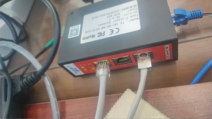

硬件安装:TX161‑RE‑ECS/OMB工业网关DIN导轨安装洁净车间电气柜;EtherCAT网线接入基恩士KV‑8000 EtherCAT总线;ModbusTCP网口接入车间设备局域网,和虹润温控仪表网络互通;24VDC供电,做好接地,满足制药车间洁净控制柜要求。
网关软件配置:PC连接网关配置口,设置EtherCAT从站,ModbusTCP主站;导入虹润NHR‑7300‑E寄存器表,配置读写寄存器、轮询周期,字节序转换,配置断线报警标记,开启数据缓存。
