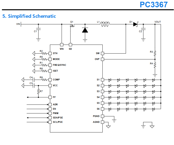

概述:

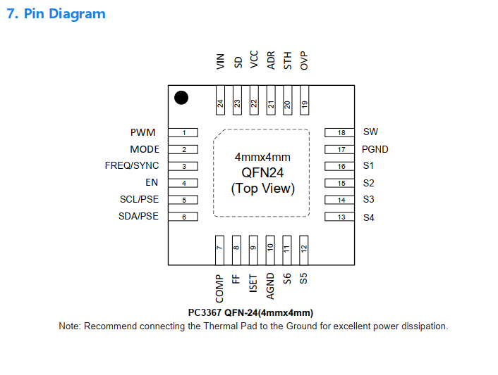

PC3367是一颗汽车级高效升压LED驱动器,内置低导通电阻NMOS管。该器件具有六个高精度电流吸收器,每个通道可支持150mA电流。它通过外部电流设置电阻将每个LED串的电流调节至设定值。LED亮度可通过I2C接口或PWM输入进行全局控制。PC3367具备标准I2C数字接口,使用便捷。开关频率可通过外部电阻、I2C接口或外部时钟信号进行配置。PC3367提供模拟调光、PWM调光及混合调光模式(带PWM输入)。调光模式可通过I2C接口或MODE引脚选择。器件还具备相位偏移功能,可在PWM调光期间消除噪声。PC3367实现了全面的保护模式,包括过流保护(OCP)、过压保护(OVP)、过温保护(OTP)、LED短路保护和LED开路保护。PC3367可在结温高于阈值时自动降低LED电流。该器件专为驱动白色LED阵列作为小型或中型LCD面板的背光而设计。PC3367采用QFN-24(4mmx4mm)封装,保证工作环境温度范围为-40°C至125°C。

特性:
⚫ 通过AEC-Q100汽车应用认证:
- 器件温度等级1:
- 工作温度范围40°C至125°C
⚫ 输入电压工作范围3.5V至36V
⚫ 六个高精度电流吸收器
- 每个电流吸收器最高150mA直流电流
- 电流匹配精度2.5%
⚫ 内置100mΩ、50V MOSFET
⚫ 可配置开关频率fSW,最高达2.2MHz
⚫ 外部同步开关频率功能
⚫ I2C/PWM双调光输入方案:
- 通过I2C或PWM输入实现高分辨率16位LED调光
- PWM调光模式下,当fPWM ≤ 200Hz时,调光比率达15000:1
⚫ 多调光操作模式,包括:
- 直接PWM调光
- 模拟调光,调光比率达200:1
- 混合调光,转换点为25%或12.5%
⚫ 带3个可选器件地址的I2C接口
⚫ 优异的EMI性能,具备频率扩展频谱
⚫ PWM调光相位偏移功能
⚫ 完善的保护功能
- 峰值电流限制
- VOUT与VIN断开
- 高温下可选LED电流自动降低
- LED短路/开路、过温保护(OTP)、过流保护(OCP)及电感短路保护
- 可配置LED短路阈值
- 可配置过压保护(OVP)阈值
- 故障指示信号输出
⚫ 封装形式:QFN-24(4mmx4mm)
