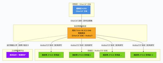

部署塔讯TX161‑RE‑ECS/OMB智能网关,一台网关最多管理8台施耐德ATV630变频器;网关EtherCAT侧作为从站接入欧姆龙NJ501 EtherCAT总线;ModbusTCP侧作为ModbusTCP主站,访问多台ATV630变频器。
上行(变频器→NJ501):变频器实际频率、输出电流、电压、故障报警代码映射到EtherCAT输入过程数据,NJ501周期读取。
下行(NJ501→变频器):PLC输出转速设定值、启停命令、故障复位指令,通过EtherCAT输出对象,网关转化ModbusTCP写指令下发变频器。
网关支持字节序适配施耐德变频器寄存器格式;网络断线时EtherCAT总线输出故障标记给到NJ501,PLC立刻触发产线减速保护,避免组件损坏;网关独立硬件,不依赖上位SCADA,实现PLC底层直接控制变频器。作为数据采集器,同时可以把变频器运行数据对外给到工业物联网平台。
