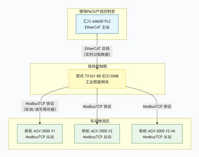

引入塔讯 TX161‑RE‑ECS/OMB工业网关,每台网关对接 2 台新松 AGV‑3000。网关 EtherCAT 侧作为从站接入汇川 AM600 EtherCAT 总线;ModbusTCP 侧配置为 ModbusTCP 主站,访问 AGV 小车 ModbusTCP 从站接口。网关内部完成双向寄存器映射:
上行(AGV→PLC):AGV 位置坐标、任务状态、故障码、电池电量,ModbusTCP 寄存器映射到 EtherCAT 输入过程数据,汇川 AM600 周期读取。
下行(PLC→AGV):产线 PLC 下发搬运任务编号、目标站点编号、复位指令,写入 EtherCAT 输出过程对象,网关自动转换成 ModbusTCP 写指令下发给 AGV。
网关自带字节序调换功能,适配新松 AGV 寄存器大 / 小端模式;具备断线检测,AGV 离线时 EtherCAT 总线输出故障标记给到 PLC,产线快速触发报警。网关不依赖 MES 上位机,实现 PLC 与 AGV 底层直接交互,属于数据采集器硬件,不占用 PLC 扩展槽位,安装在现场控制柜 DIN 导轨,满足锂电车间防护等级。

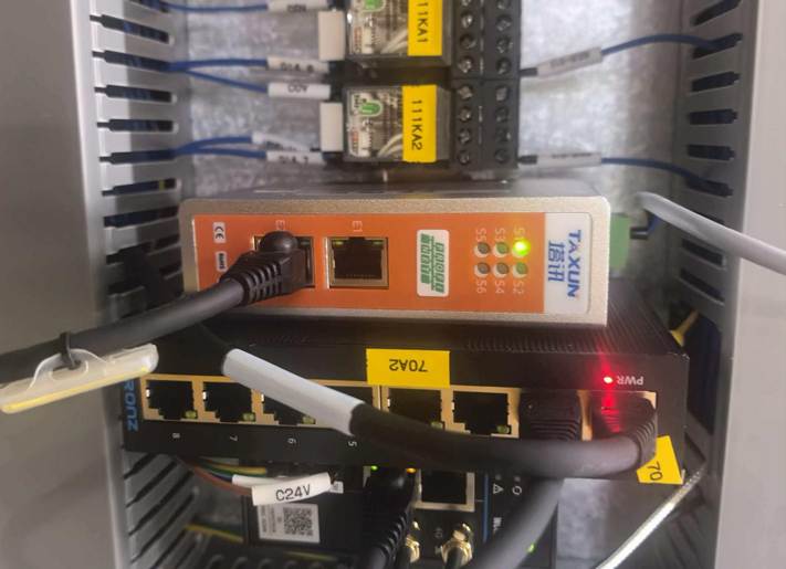

硬件部署:将 TX161‑RE‑ECS/OMB智能网关安装 PACK 车间电气柜 DIN 导轨;EtherCAT 网线接入汇川 AM600 EtherCAT 总线端口;ModbusTCP 网口接入车间设备局域网,和新松 AGV‑3000 车载网络互通。完成电源接线,24VDC 供电,做好接地处理,抵御车间电磁干扰。
