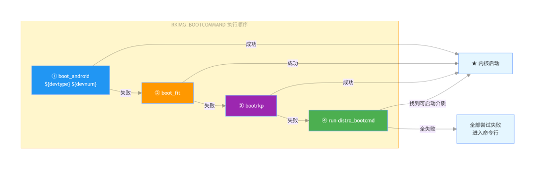

// include/configs/rockchip-common.h (在 #ifndef CONFIG_SPL_BUILD 块内)// 变体1:AVB签名验证启用#if defined(CONFIG_AVB_VBMETA_PUBLIC_KEY_VALIDATE)#define RKIMG_BOOTCOMMAND     "boot_android ${devtype} ${devnum};"// 变体2:FIT签名启用#elif defined(CONFIG_FIT_SIGNATURE)#define RKIMG_BOOTCOMMAND     "boot_fit;"// 变体3:默认(RK3576通常使用)#else#define RKIMG_BOOTCOMMAND     "boot_android ${devtype} ${devnum};"     "boot_fit;"     "bootrkp;"     "run distro_bootcmd;"#endif
RK3576 默认走变体 3,依次尝试四种引导方式。

设备确定后,RKIMG_BOOTCOMMAND 按顺序尝试引导:
Boot
① boot_android — Android 引导
用于启动 Android 或带有 Android boot header 的 Linux 镜像。扫描 boot 和 vendor_boot 分区:
# boot_android 内部流程# 1. 读取boot分区头部(boot.img header)# 2. 解析kernel/ramdisk/dtb偏移# 3. 如果启用AVB → 验证vbmeta签名# 4. 加载kernel到kernel_addr_r# 5. 加载DTB到fdt_addr_r# 6. booti 引导
② boot_fit — FIT 镜像引导
尝试从boot分区加载 FIT 格式的镜像文件:
# boot_fit 内部流程# 1. 在boot分区中查找FIT镜像# 2. 解析FIT的configurations段# 3. 提取kernel/fdt/ramdisk# 4. 校验签名(如果CONFIG_FIT_SIGNATURE启用)# 5. bootm 引导
③ bootrkp — Rockchip 签名包
Rockchip 专有的签名引导方式,使用 bootrkp 命令:
# bootrkp 内部流程# 1. 加载签名后的boot资源# 2. 验证RSA签名# 3. 提取并引导内核
④ distro_bootcmd — 发行版引导
标准 U‑Boot 发行版引导命令,扫描所有可用设备尝试加载 extlinux/extlinux.conf 或boot.scr:
# distro_bootcmd 的 BOOT_TARGET_DEVICES# 1. MMC (mmc 1, mmc 0)     ← SD卡优先# 2. MTD (mtd 2, mtd 1, mtd 0)# 3. RKNAND (rknand 0)# 4. USB (usb 0)# 5. PXE (网络)# 6. DHCP (网络)
