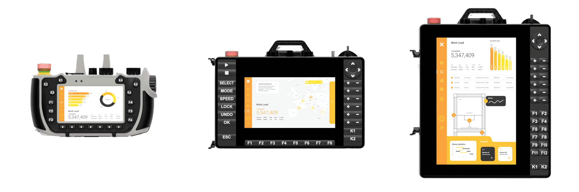

EXOR X系列目前包括X5、X7和X10等移动HMI,并提供Wired、Smart Wired和Wireless三种架构。其中X7 Wireless采用7英寸显示屏、35个可编程按键,配备3轴加速度传感器、触觉反馈和无线充电;官方公布的工作续航约为6小时,防护等级为IP65。
X10 Wireless则采用10英寸显示屏,提供30个可编程按键,同样采用电池供电和无线安全通信架构。
这些参数对于设备选型的意义并不在于“参数越大越好”,而在于是否匹配实际任务。例如调试人员需要同时查看复杂工艺画面时,10英寸屏幕可能更合适;如果更强调单手移动和携带,7英寸设备可能更容易形成平衡。
