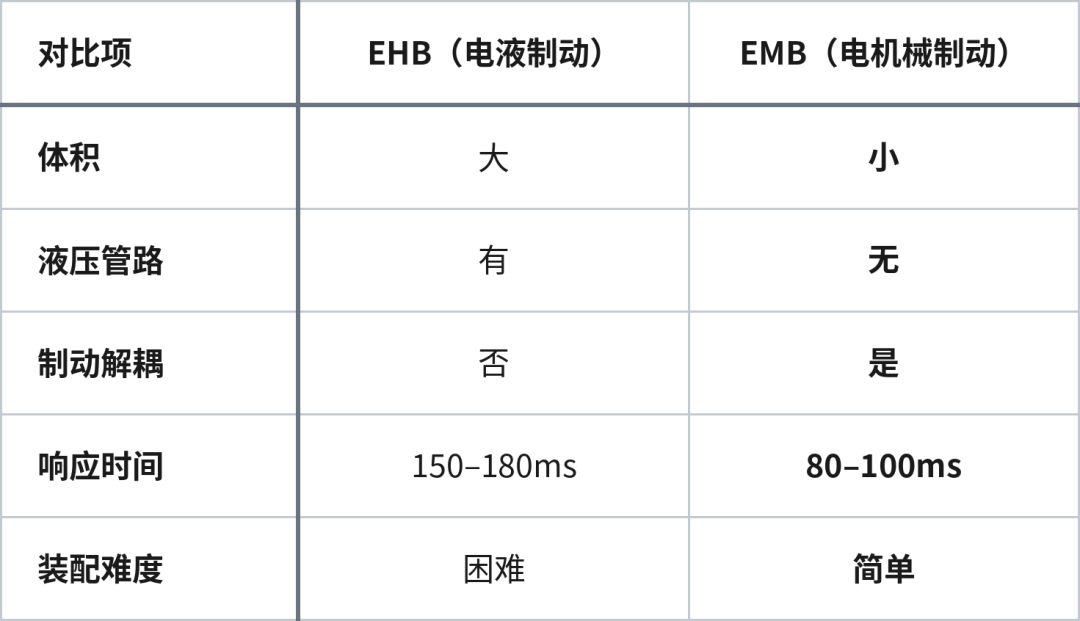

为什么 EMB 是下一代制动的必然方向?
传统液压制动依赖发动机真空助力,而纯电动汽车无法提供真空,电子液压制动(EHB)因此普及。然而液压系统的固有局限依然存在。EMB 从根本上解决了这一问题——彻底去除液压管路,在每个车轮处部署独立的电机驱动执行器,直接在制动卡钳处施加夹紧力。
表 1 EHB 与 EMB 对比
mcu
响应更快、集成度更高、与再生制动无缝融合——这正是 L3/L4 自动驾驶对制动系统的核心诉求。
