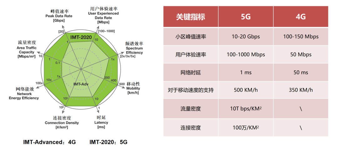

举例来说,5G预热初期,我们常听到的“下载速率可达10Gbps(万兆)”。
实际上,一方面,这是理论速率,需要非常理想的信道条件、单用户独占资源且无外界电磁干扰(即实验室条件下)。
另一方面,它当时是基于使用毫米波频段的前提,而我们国内主要采用的是Sub-6GHz频段,而非毫米波。即便是现在的5G-A,采用3CC载波聚合,也最多达到5Gbps左右,到不了万兆。
同样被广泛误读的,还有“时延低至1毫秒”这一指标。
这其实指的是uRLLC(超可靠低时延通信)场景下的空口时延理论极限,且需要端到端的网络切片改造及边缘计算配合才能实现。普通手机用户使用5G,根本达不到这个标准,能有几十毫秒都不错了。
更离谱的还有“连接数密度每平方公里百万级”。
我至今都记得,有某官媒曾经发文,说是5G支持每平方公里同时100万人同时上网,把我都看懵了。这个指标,实际上是指mMTC(海量机器类通信)场景下,每平方公里内可部署的物联网终端最大数量,都是低功耗、低速率的传感器或水表电表等设备。

5G的技术指标,其实很多都被误解了

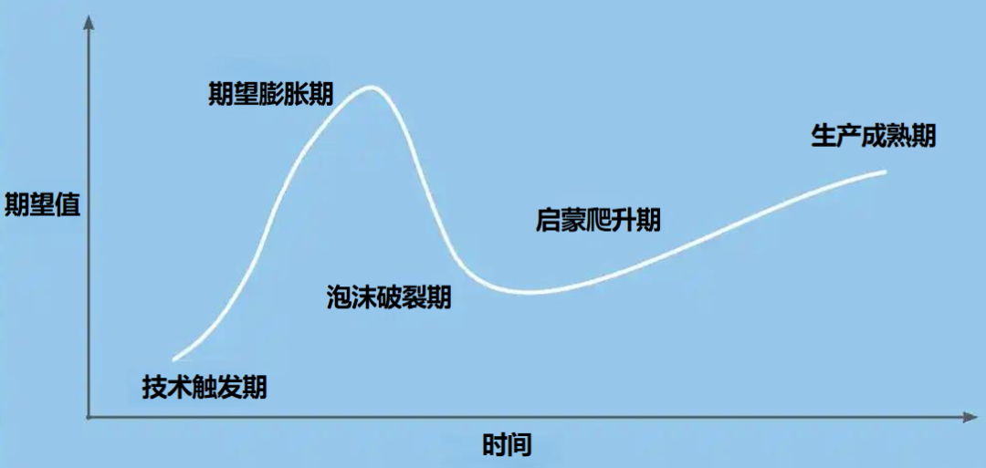

任何新技术,都不可避免会经历Gartner技术成熟度曲线的过程。初期总是伴随炒作,随后必然经历泡沫破裂,跌落神坛,最后,可能会回归理性发展的轨道。
通信
Gartner技术成熟度曲线
