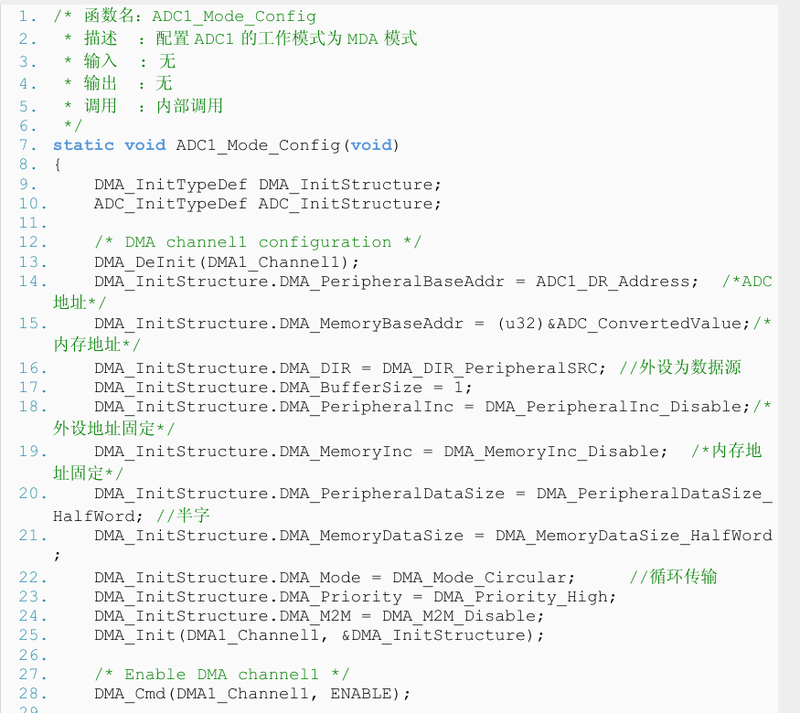

串口DMA开成循环模式后,中断次数下降了,连续数据也能搬进内存;运行一段时间,协议帧却偶尔错位或被覆盖。DMA只负责把外设寄存器按顺序写进一块循环内存,它不会替CPU记录哪些字节已经处理、哪些字节刚写入、何时发生追尾。稳定接收的关键,是把硬件写位置转换成可靠的软件生产者指针,再管理消费者指针。一旦CPU处理速度短暂落后,若没有明确的溢出策略,循环写入就会把尚未消费的数据静默覆盖。
DMA的剩余计数就是一只绕圈的写指针

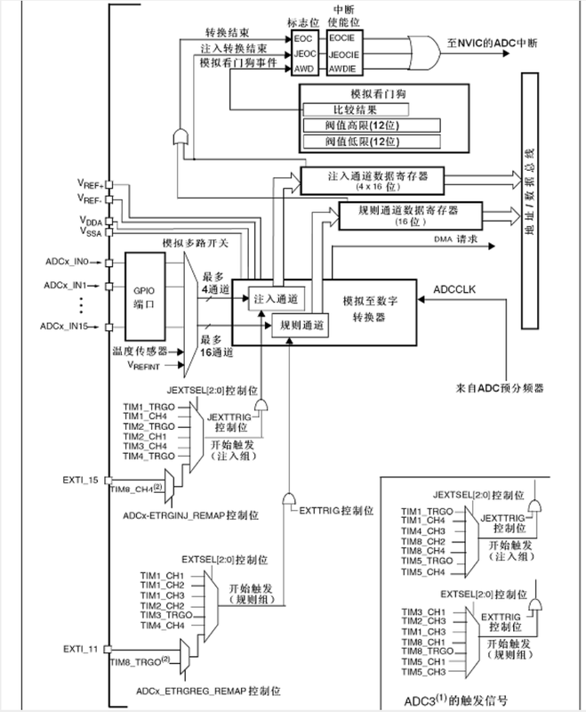

图1 MCU内部外设、数据寄存器与DMA请求路径共同决定数据从哪里搬到内存。

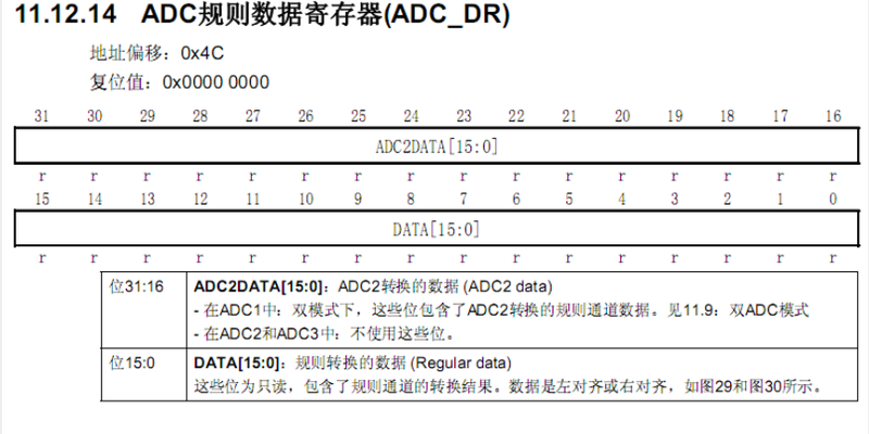

图3 外设数据寄存器的位宽和排列会影响DMA搬运宽度、对齐与内存解释。

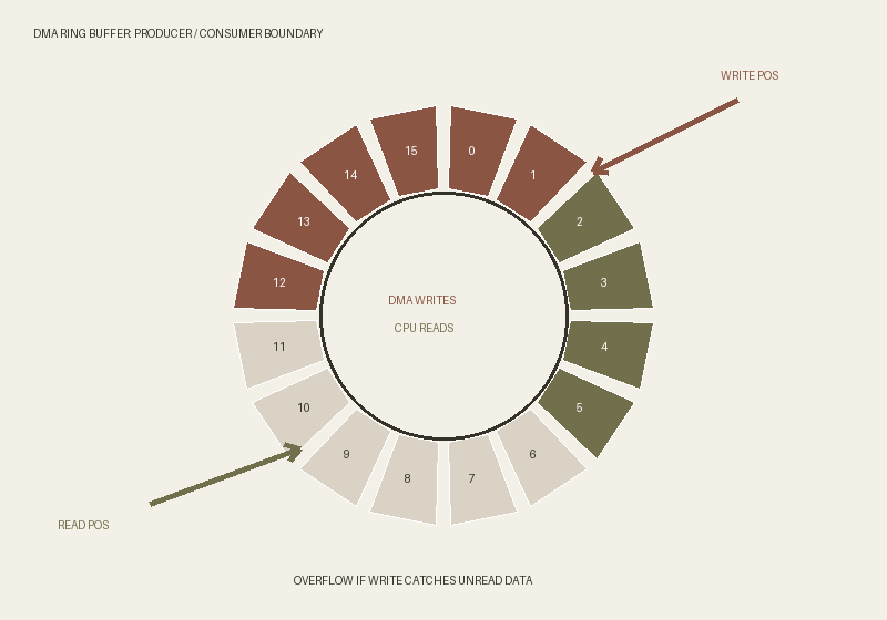

溢出必须成为可见故障
生产者追上消费者时,系统要明确选择丢旧数据、丢新数据、暂停接收或触发流控,并增加计数器记录发生次数。静默覆盖最危险,因为上层只看到CRC错或帧头丢失,很难追到真正原因。缓冲深度应由最坏输入速率乘以CPU最长不可服务时间,再加事件与调度裕量;若有突发DMA、Flash擦写或高优先级中断,还要把这些停顿计入。调试时同时记录DMA位置、软件读指针、溢出计数和事件时间戳,边界问题会比打印原始字节更清楚。

图4 环形缓冲区必须同时维护DMA写位置、CPU读位置和追尾后的溢出策略。
