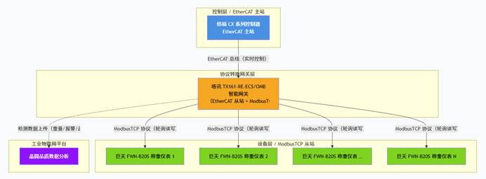

塔讯TX161‑RE‑ECS/OMB智能网关部署半导体检测控制柜;网关EtherCAT从站接入倍福CX EtherCAT总线;Modbus TCP主站访问多台巨天FWN‑B20S称重仪表。
上行(称重仪表→倍福CX):晶圆重量、报警状态,Modbus TCP寄存器映射EtherCAT输入,倍福CX实时读取,参与晶圆筛选逻辑。
下行(倍福CX→称重仪表):控制器下发仪表清零、去皮指令,EtherCAT输出转换Modbus TCP写指令给到称重仪表。
网关硬件完成Modbus TCP轮询,不占用倍福CX控制器CPU资源;网络断线输出故障标记给到控制器,立刻触发检测工位暂停;网关独立硬件,不依赖软件进程,作为数据采集器同步上传检测数据至工业物联网平台。
