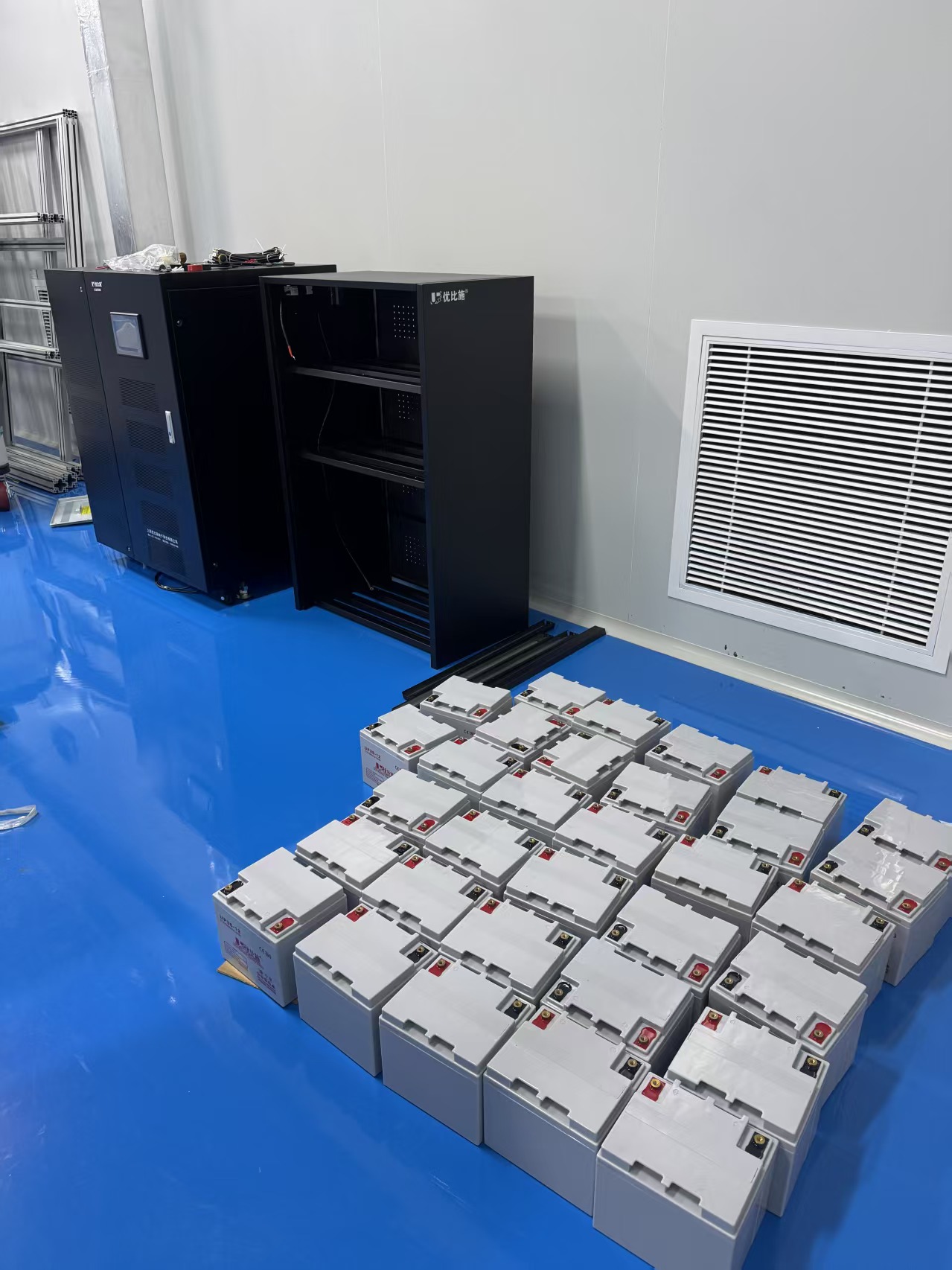

四、更换判定标准与施工规范
判定依据综合以下任一项或多项:核对性容量测试不达标、内阻超出厂方阈值或较历史基线显著上升、出现鼓胀漏液或端子严重腐蚀、达到设计寿命上限且检测数据恶化。
施工规范:不混用新旧电池及不同批次;选用同品牌同批次产品;按厂家力矩要求紧固连接;更换后整组均充并执行容量验证,确认带载能力达标后再投入运行。
