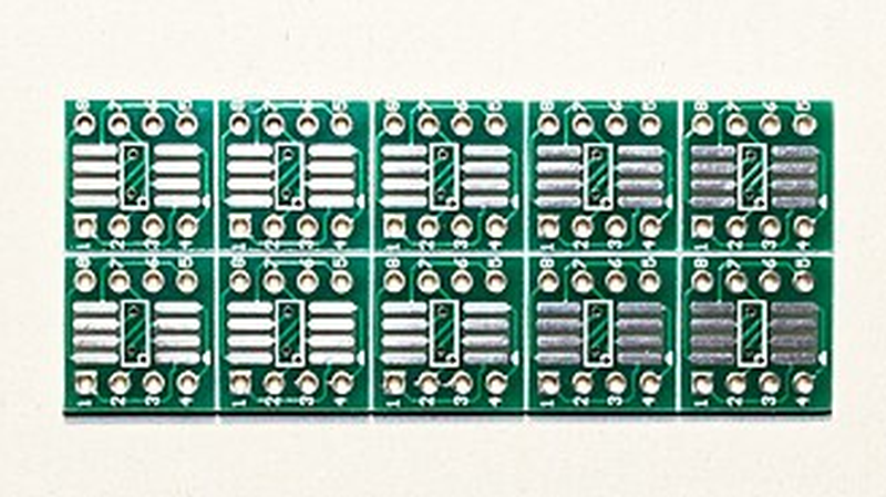

评分刀从板的两面切入,保留一段薄薄的基材把子板连在一起。分板时,这段剩余厚度像铰链一样弯曲,外侧铜层被拉伸,内侧铜层受压。槽深、上下刀偏、板厚、铜分布和分板方向都会改变应变。靠近评分线的长直铜皮、细颈走线和大面积焊盘,会把局部变形继续传给孔壁或焊点。所谓“线没有压到V-CUT”只证明几何上没相交,并不能证明机械上安全。

图1 拼板实物可直接看到子板之间的连接边与连续铜区,便于评估受力路径。

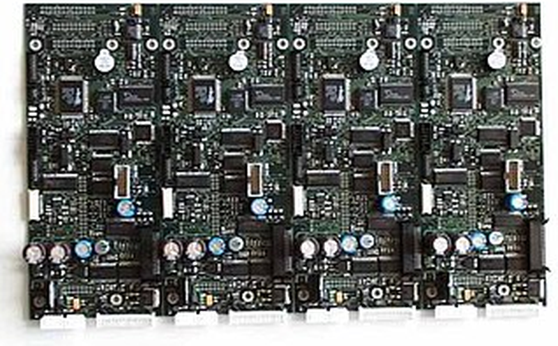

厚铜或连续地平面会让某些区域更硬,应变便转移到刚柔交界;细线与大焊盘相接的颈部、过孔环和铜面拐角容易形成新的集中点。MLCC、晶振、玻璃封装器件和BGA焊点对弯曲尤其敏感,外观可能完好,内部却已经产生微裂。缺陷也未必在分板当下暴露,热循环、振动或二次装配后才变成间歇故障。因此,V-CUT禁布区不能只管铜线,还要把器件本体、焊盘和返修受力一起考虑。

图2 多联板的器件与边缘关系,决定折弯应力会不会直接穿过焊盘和封装。

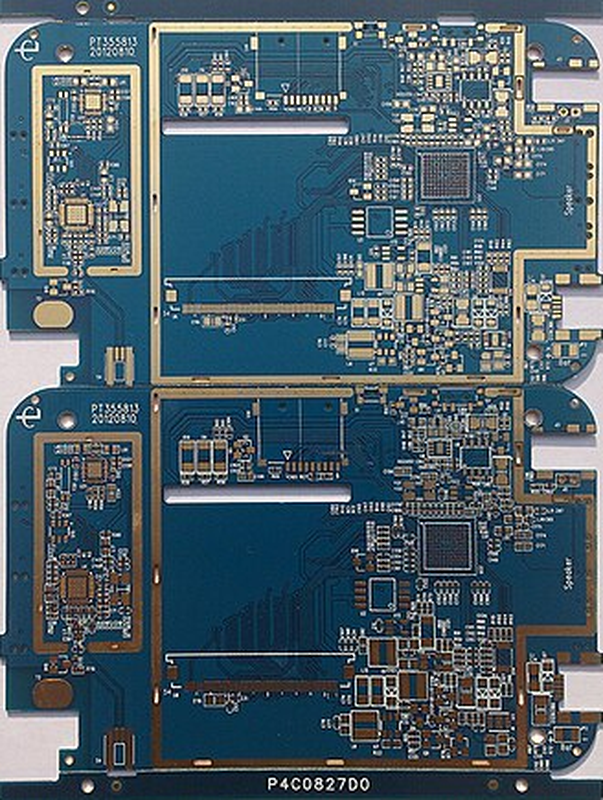

不同板厚、层数、槽深、铜厚、子板尺寸和分板设备,对应的应力范围并不相同。手掰、滚刀和铣刀夹具的受力方式也不同。设计时应先向板厂确认V-CUT剩余厚度、刀偏能力和可加工边界,再向装配端确认采用哪种分板设备、支撑位置及进刀方向。规则库可以按器件脆弱程度分级:普通小阻容、连接器、陶瓷器件、BGA与细线各自使用经验证的安全带,而不是所有对象共用一个固定间距。

图3 不同拼板与工艺边结构说明,机械余量必须随制造和装配方式一起定义。

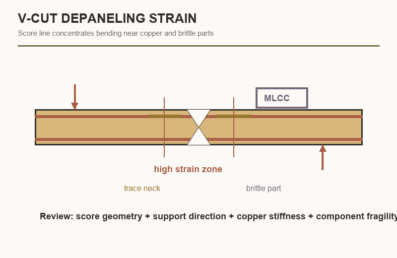

把板框、V-CUT、器件外形、焊盘和所有层铜皮叠在一起,先画出分板线,再标注受力和支撑方向。检查是否有平行于槽线的细长走线、跨过刚度突变的铜颈、靠边过孔以及位于弯曲轴附近的脆性器件。样板验证不要只看分板后的导通,还应放大检查铜面和焊点,并对关键器件做受控弯曲或后续功能复测。若不得不靠近边缘,优先改变分板方式、增加支撑或调整器件方向。

图4 受控分板照片能帮助核对刀具、支撑点和子板运动方向是否与设计假设一致。
