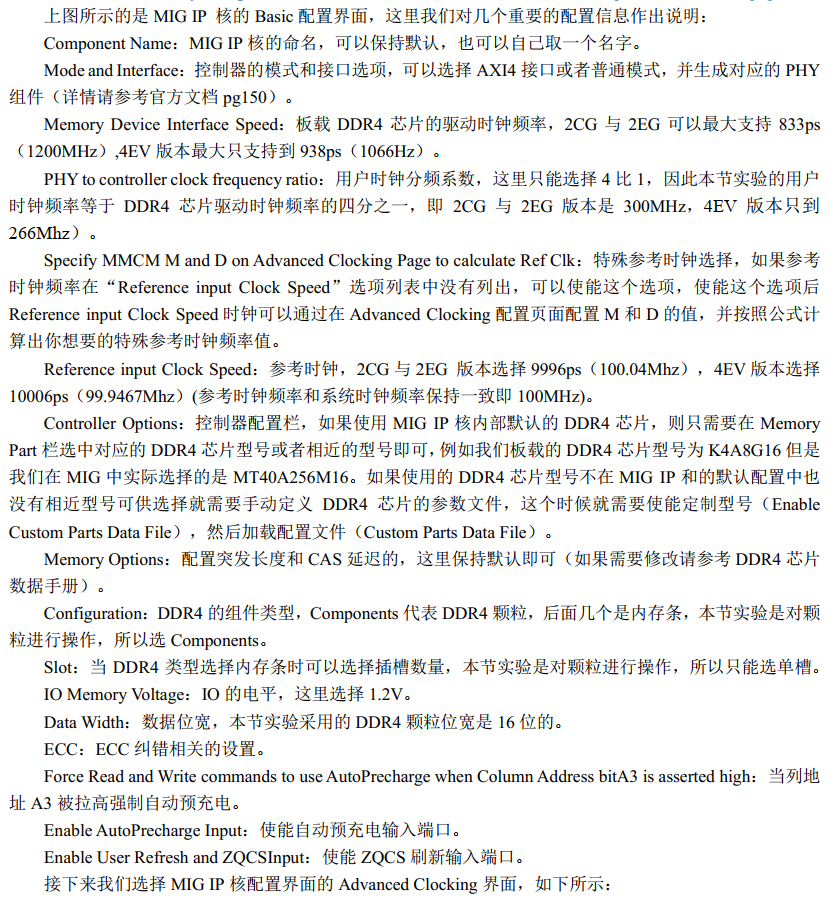

MIG IP核(memory interface generator)是用户与DDR4进行沟通的桥梁,因为如果我们自己去写直接DDR4代码的话,其内容将会非常复杂,而且即便写出来其性能可能也不会好,以XILINX提供的MIG IP核为例,在综合布线后查看utilization,能发现MIG IP核足足使用了约7500个LUT和9000个register资源,足以看出其编写的复杂,不过对于我们普通用户,能够操作MIG提供的用户接口就我觉得就算差不多了,既然要使用IP核,我们就从IP核的创建界面开始说起,这部分正点原子的教程中解释的很清楚,我偷懒贴一下他们的说明:
IP核
IP核
这里我要额外解释一个很重要的概念,也就是memory option中的Burst Length这个参数在上图所示的这块DDR4芯片中,其固定了Burst Length=8,我们知道DDR4是速度快且容量高的ram,但它与我们平时在FPGA中常用的RAM有个很大的不同点,当我们给定了地址ADDR,并启动传输后DDR4内存会同时将Burst Length*Data Width大小的数据一起传送到数据总线上,其真正传输了数据的地址范围也就是ADDR~ADDR+Burst Length-1这个范围,以图中的参数为例,假设我们给出了地址ADDR=0,并给出读数据指令,在隔一段时间后,就会在8*16=128位的数据总线上得到0~7这些地址单元上的数据,所以我们无论进行写操作还是读操作,假设我们都是进行顺序读写,那每次我们给控制器的地址都是以8为步进的,这点在我们后面的程序编写中很重要。

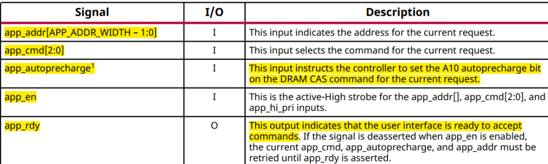

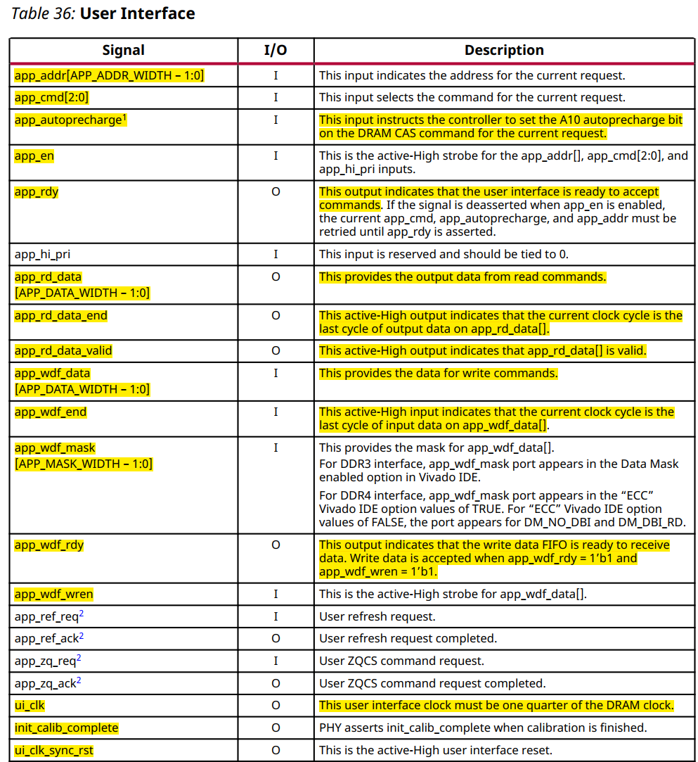

接下来我们开始正式看MIG的控制信号以及相关时序,PG150中给出了用户接口的所有控制信号,如下图:
IP核
IP核
图中标黄的信号就是我们主要要关注的,我们可以大致分为四类,全局接口,命令接口,写接口,读接口,我们先从全局接口说起:
全局接口
IP核
三个全局接口分别代表着MIG给用户使用的用户时钟,校准完成指示,以及与用户时钟同步的复位信号,这里要注意我们所有的操作用户接口的逻辑都必须等到校准完成信号拉高后才能进行。
命令接口
第二类接口是命令接口:
IP核

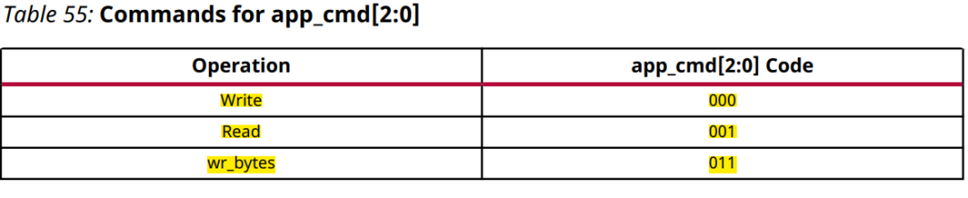

命令接口用来指示DDR能够接受读取或者写入命令以及对应的命令类型的一组接口,简单来说,假设我们要读取或者写入一组数据,我们首先要给命令接口发送命令,以读命令为例,首先我们要将app_cmd设为3'b001,然后等待app_rdy信号拉高,其拉高表示DDR能够接受读写命令,然后我们拉高app_en并同时给出要读的地址app_addr,则在若干个周期后,数据就会连同数据有效信号一起出现。由于app_cmd指示不同的命令类型,我们首先给出其不同值代表的命令:
IP核

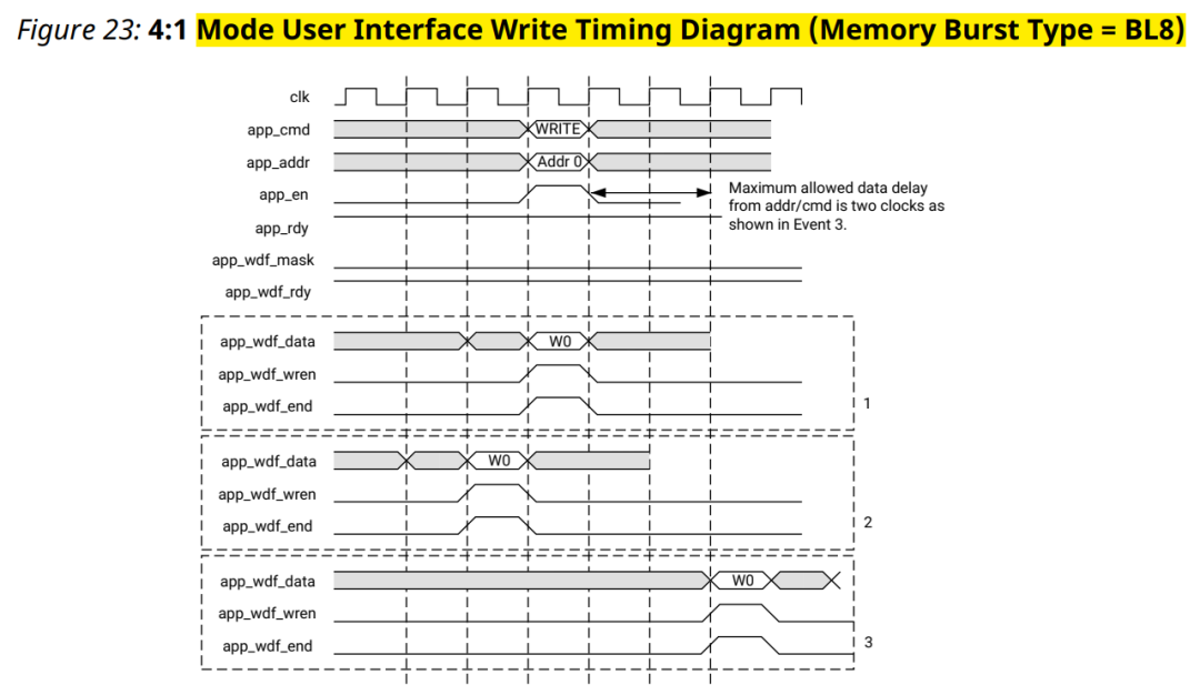

app_wdf_data也就是写数据总线,不多解释。app_wdf_rdy信号其实就是写操作的app_rdy信号,对于一次写操作来说,只有当app_rdy和app_wdf_rdy同时为高时,写命令才能有效。app_wdf_wren拉高表示当前数据总线上数据就是要写入的数据,具体用法等会看时序就知道了。app_wdf_mask信号是写数据的屏蔽位,所谓屏蔽就是被写入为1的那个字节将不会被写入到DDR中,举例来说,对于位宽16,burst length8的ddr,一次传输为16*8=128=16字节,其mask以字节为单位屏蔽,则mask大小为16bit。app_wdf_end这个信号比较抽象,它表示的是当前时钟周期是写入数据的最后一周期,而对于我们之前一直举例的ddr,其用户时钟与DDR时钟分频比为1:4,其实就代表着每个用户时钟周期都会进行一次完整的Burst传输,则app_wdf_end实际上和app_wdf_wren是一起拉高的,(假设分频比为2:1,则数据总线宽度将会减半,一次Burst传输需要用户时钟的两个周期,这个是我的理解,不一定正确),我们实际应用时将其与app_wdf_wren连到一起即可。接下来我们看写数据的两种时序:
IP核
第一种时序被称为非背靠背或者单次写入的时序,这个时序比较的抽象,其描述的是我们给出写命令的前一个到后两个周期在给出写控制信号以及数据,这些数据也能够被写入DDR,这种操作说实话应该是不太常用到的,但是我们还是要关注到,app_wdf_wren和app_wdf_en一同拉高时,该周期数据总线上的数据才是会被写入的数据,而app_en被拉高的那个周期地址和控制命令才会被写入,这点一定注意。

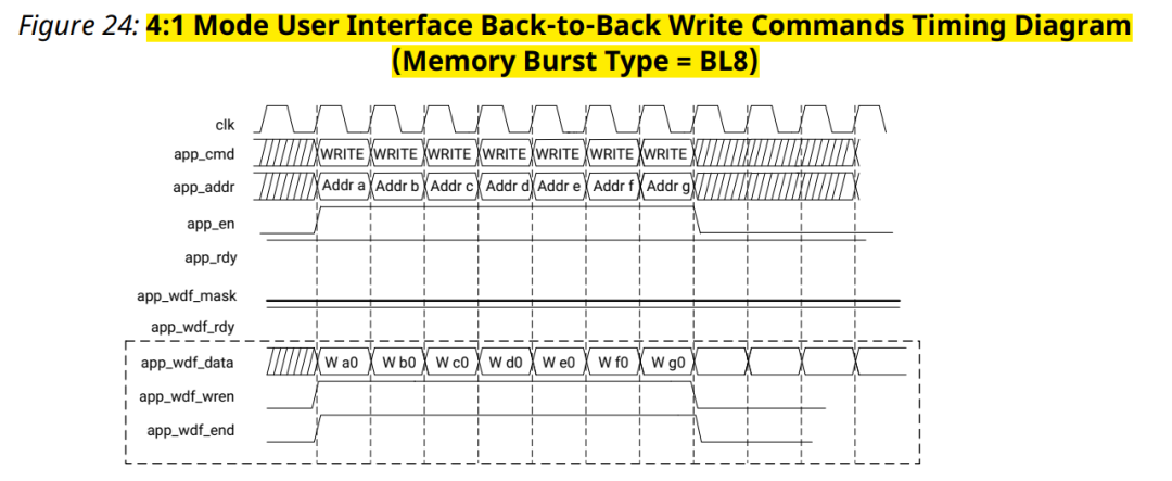

第二种时序被称为背靠背写入时序,实际上其与非背靠背写入除了连续性上只有一个不同点,app_en信号和app_wdf_wren以及app_wdf_end信号是对其的,这是个非常好理解的时序,而且也比较好编写,我们只要将这些信号在app_rdy以及app_wdf_rdy为高时一起拉高即可实现写入。

实际上,除了这四组接口,还有一些额外的用户接口没有被使用,例如像PG150的130也就描述了另外一部分_ref或者_req信号的其他操作,由于我也没用上就不说了,可能还要多注意的就是app_hi_pri这个信号,PG150中没有详细描述,只是说要保留且置为0:
