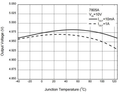

全温区 ±4% 精度,输出稳如磐石
从 -40°C 到 +125°C 的完整工业温度范围内,输出电压精度始终保持在 ±4% 以内。相比传统型号在全温区漂移较大的痛点,LTP78xxS 为传感器供电、ADC 参考电压等精密场景提供了可靠的电源保障。

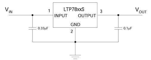

极简外围,两颗电容即可工作
典型应用仅需 0.33μF 输入电容与 0.1μF 输出电容,无需补偿网络、无需外部电阻分压。对于追求快速上市、成本敏感、空间受限的设计来说,这种'即插即用'的便利性意味着更短的研发周期和更小的 PCB 面积。

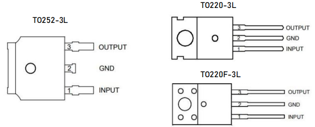

LTP78xxS 系列提供三种功率封装,满足不同散热与工艺需求:
TO220-3L:热阻 θJA = 60°C/W,适合中高功率、有散热片安装需求的场景;
TO252-3L:热阻 θJA = 100°C/W,表面贴装,兼顾散热与自动化生产;
TO220F-3L:全塑封绝缘封装,适合对电气隔离有要求的应用环境。
完整型号覆盖:LTP7805S、LTP7806S、LTP7808S、LTP7809S、LTP7812S、LTP7815S、LTP7818S,输出电压从 5V 到 18V 全面覆盖,为各类子系统提供一站式电源解决方案。
