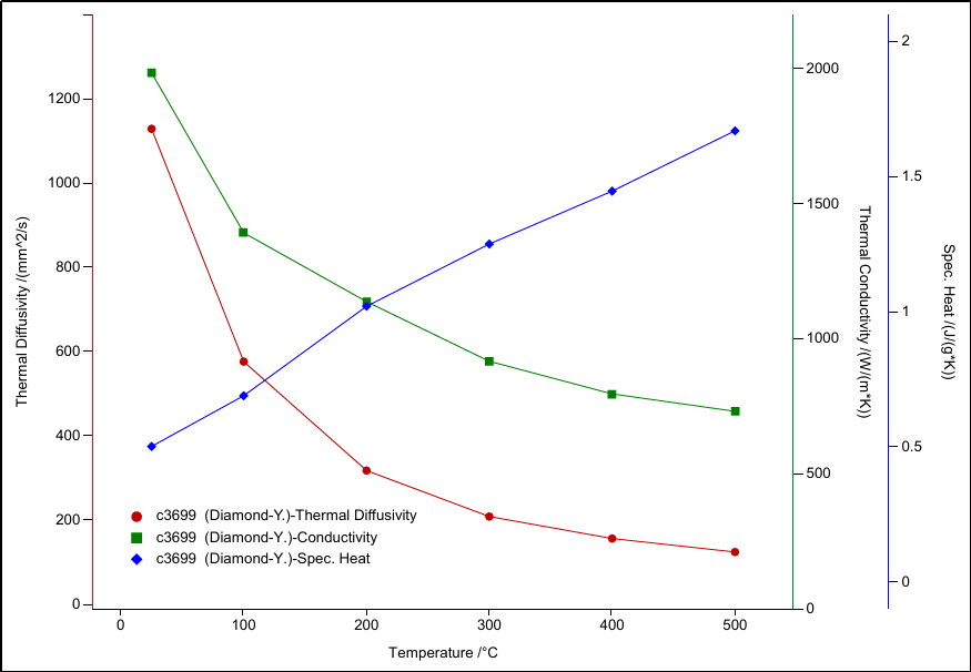

1. 脉冲能量
图1是一厚度为2.69 mm的单晶金刚石样品的热扩散系数、比热与导热系数的结果。可知,金刚石的热扩散系数与导热系数受温度变化影响很大。例如,样品在25℃下的热扩散系数在1130 mm2/s左右,当温度升高至100℃时,热扩散系数迅速下降至580 mm2/s左右,即降低了接近50%;当温度进一步升高至300℃,的热扩散系数降低至210 mm2/s,即降低了超过80%。又如, 25℃和30℃下,虽然测试温度仅有5℃间隔,金刚石样品的热扩散系数都会有明显差异。因此测试时应尽量选择小的光脉冲能量,避免样品受到光脉冲照射时引起明显温升,最终得到更准确的结果。
脉冲能量取决于两个测试参数:灯电压和脉冲宽度。灯电压一般固定,脉冲宽度调整的范围较宽。脉冲宽度过大,一方面会过于“加热”样品,导致样品的局部温升明显(如几摄氏度),那实测温度就会明显高于待测目标温度(恒温温度),最终测得的金刚石样品的热扩散系数就会偏低;另一方面,脉冲宽度过大也会导致脉冲曲线与样品上表面的温升曲线叠加严重,这会显著干扰半升温时间的计算,从而影响热扩散系数结果的准确度。
导热
图1 单晶金刚石样品垂直方向的导热测试。样品厚度:2.69 mm
导热

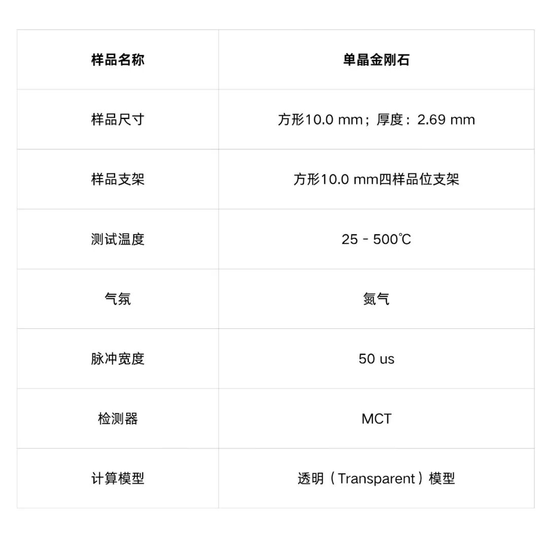

LFA 467/717 的脉冲宽度可在10-1500us宽范围内可调,同时搭配采集频率高达2 MHz的红外检测器,为金刚石样品的热扩散系数与导热系数的准确测试提供了保证。通常对于厚度小于4 mm的单晶金刚石,脉冲宽度建议小于50 us。

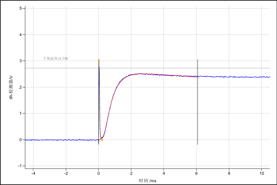

2. 拟合模型选择
金刚石具有极高的光学透过率,常规表面喷碳后依然可能透光。样品出现透光时,光脉冲照射到样品下表面后,热量会以固体热传导与辐射传热两种方式向上表面传递,会立刻导致样品上表面温度升高。反映在温升曲线上,就会看到脉冲闪光的瞬间出现阶跃式温升,如图2所示。传统模型不能精确拟合这一初始温升,透明模型则针对这一因素做了额外的修正,可以更好地对温升信号进行拟合,减弱辐射热交换的因素。图3为该金刚石样品在25℃下的温升曲线,可以看到实测温升曲线(蓝色)与透明模型拟合出的温升曲线(红色)匹配理想。因此,测试金刚石样品时,建议根据温升曲线的拟合情况选择标准模型还是透明模型。
导热
图2 透明样品的温升曲线在脉冲闪射的瞬间出现阶跃式温升。
导热
图3 单晶金刚石样品的温升曲线。样品厚度:2.69 mm,温度:25℃
导热
LFA作为一种非接触式的导热测量方法,非常适用于金刚石这类高导热材料的导热性能测试。考虑到金刚石的温度敏感特性以及透光特点,LFA测试时,建议优先选择小脉冲宽度(如50 us及以下),同时根据温升曲线的拟合情况,选择合适的计算模型(如透明模型)。
