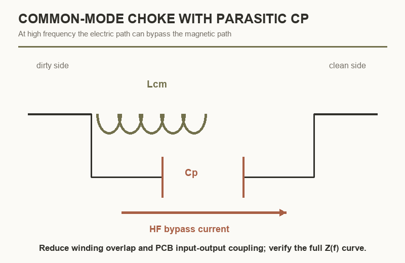

共模电感的标称电感量很大,低频阻抗也符合预期,可到更高频段,噪声却像没经过磁芯一样出现在后级。漏过去的路径常常不在磁路里,而在绕组之间。每一匝导线、输入与输出端、上下层绕组之间都形成小电容。频率升高后,电容阻抗越来越低,噪声便直接跨过电感;此时继续增加匝数,可能把电感量做大,也把寄生电容一起做大。
真实共模电感是一个分布参数网络
理想模型只有两组耦合电感,真实器件还包含绕组电阻、漏感、匝间电容、层间电容和磁芯损耗。低频时,共模电流看到较大的感抗;频率上升后,寄生电容开始分流,器件在自谐振附近达到阻抗峰值,越过后逐渐表现出电容性。差模电流虽然磁通大体抵消,也会受到漏感和寄生参数影响。仅凭标称电感量判断几百兆赫兹的滤波效果,等于忽略了真正占主导的高频支路。

最危险的是输入端直接看见输出端
绕组起点与终点靠得太近、分层绕制重叠面积过大,都会增加输入到输出的等效电容。PCB上若滤波前后的走线平行、铜皮在相邻层重叠,或者连接器与后级线束靠得太近,板级寄生还会绕过器件。共模噪声不关心原理图上画了多少圈,只寻找阻抗最低的闭合路径。布局时要把脏侧和净侧物理分开,减少跨越隔离带的铜、测试点和保护器件耦合,并让回到噪声源的路径受控。

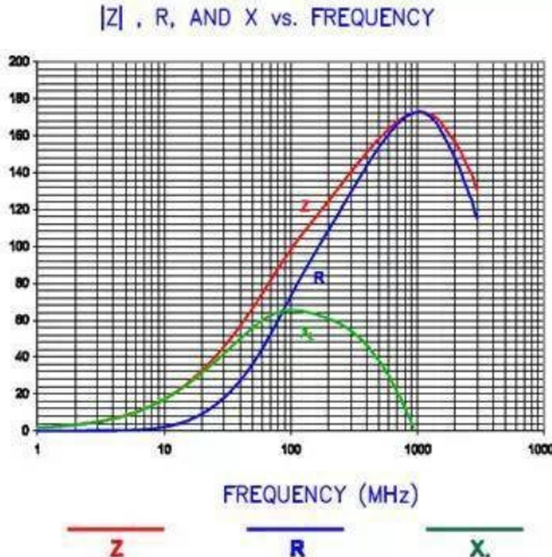

读曲线时别把阻抗峰值当成全频保证
厂商曲线通常给出共模阻抗、差模阻抗或插入损耗,测试方法可能并不相同。阻抗峰值说明某个条件下的自谐振位置,不代表峰值之后仍是有效的感性阻断。还要核对额定电流、直流电阻、温升、绝缘和耐压;磁芯在直流不平衡或高幅共模电流下的工作点变化,也会移动有效频段。量产替代料若只比电感量与封装,很容易把绕组结构和寄生电容换掉。BOM替代评审应保留高频曲线、夹具条件和样机复测结果,并记录输入输出端方向,避免绕组结构对称性被安装方式破坏。共模电容与共模电感的组合也可能形成新的谐振。加大Y电容能给高频共模电流提供回路,但会受漏电流、安全等级和机壳连接限制;电容引线与接地路径的电感又会降低高频效果。调试时若看到某一窄频点反而升高,应同时改变电感、共模电容和线束长度,观察峰值如何移动。磁芯材料在不同频段的复磁导率不同,阻抗中的电阻分量代表能量损耗,电抗分量代表储能;两者对抑制尖锐谐振的作用并不一样。最终选型应以目标频段的实部、虚部和插入损耗共同判断,并在额定电流、温升和安规间距下复测。滤波器前后若跨越同一块连续地平面,高频表面电流也可能从地结构绕行。布板时应追踪完整共模回路,不要把信号线上的电感视为孤立器件。机壳连接、屏蔽层端接和保护地位置改变后,滤波结论要重新验证。
共模电感高频失效时,先找绕过去的电容路径,再讨论加大电感量。磁芯提供的是一条阻抗,寄生和布局同时提供了另一条通道,噪声只会选择更容易的一条。
