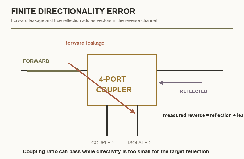

一只定向耦合器的耦合度测起来完全正常,拿它做驻波或反射功率监测,读数却在小反射时明显偏高。原因可能不是被测负载,而是耦合器自身的方向性不够。正向功率远大于反射功率,只要有一小部分从本应隔离的路径漏进反射端,就会与真实反射矢量叠加。耦合度只回答取出多少信号,方向性才回答能不能分清信号来自哪个方向。

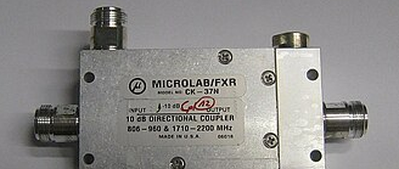

四个端口各自承担不同角色
理想定向耦合器包含输入、直通、耦合和隔离端。正向波从输入到直通端传播时,一小部分按规定耦合到耦合端,隔离端应没有输出;波反向传播时,两侧角色互换。微带分支线、环形或耦合线结构都依赖幅度与相位关系实现方向选择。真实器件受加工、频率和终端匹配影响,隔离不可能无限大。端口若接错或隔离端未良好终接,测量方向会直接混乱。

图1 定向耦合器实物用于识别输入、输出、耦合和隔离四端口。
方向性决定能测多小的反射
耦合度描述主线到耦合端的衰减,隔离度描述主线到隔离端的泄漏,二者之差构成方向性。假设正向功率很大、负载反射很小,有限方向性带来的泄漏可能与真实反射同量级。两者是带相位的矢量,不是简单固定偏置,因此换线缆长度、频率或温度后,误差既可能相加也可能相消。只做一次零点扣除,无法覆盖所有相位条件。

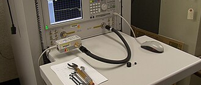

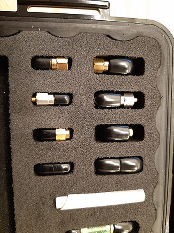

图2 VNA校准件与端口连接照片用于建立耦合度、隔离度和反射通道的测量参考面。

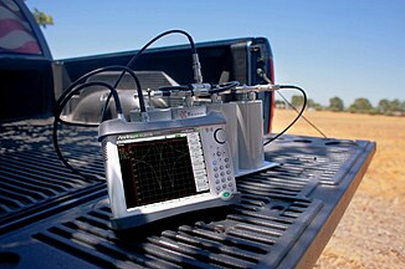

图3 便携式网络分析仪实物说明,系统误差还包括测试线、转接与接收机动态范围。
先测系统底数,再接被测负载
用高质量匹配负载接在直通端,记录反射通道的残余输出,作为耦合器、终端和接收链共同形成的泄漏基线;再用已知开路、短路或校准件检查幅相响应。正向与反射检测通道若使用不同检波器,还要分别校准线性、温度和带宽。对只测功率的系统,方向性不足产生的最坏幅度误差应按矢量边界估算。若需要更准确的小反射,采用矢量校准或更高方向性结构,而不是把显示零点硬调到好看。

图4 端口泄漏解释图把正向耦合、真实反射和隔离泄漏放在同一测量端。

耦合度正常只能证明取样比例大致正确,不能证明正向和反向已经分开。反射越小,方向性、终端匹配和矢量相位对结果的影响越大。
