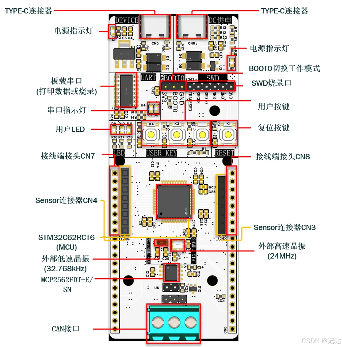

硬件准备
首先需要准备一个开发板,这里我准备的是自己绘制的开发板,需要的可以进行申请。
主控为STM32C542RCT6

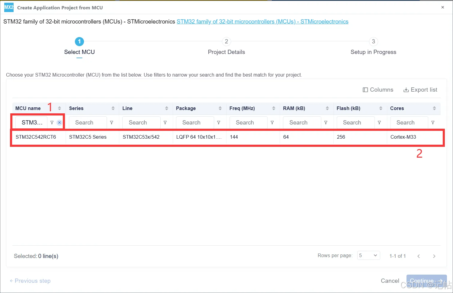

MEM
在 MCU name 中输入 STM32C542RCT6,选择对应的 STM32C5 芯片型号后,点击 Continue 进入下一步工程配置。
MEM

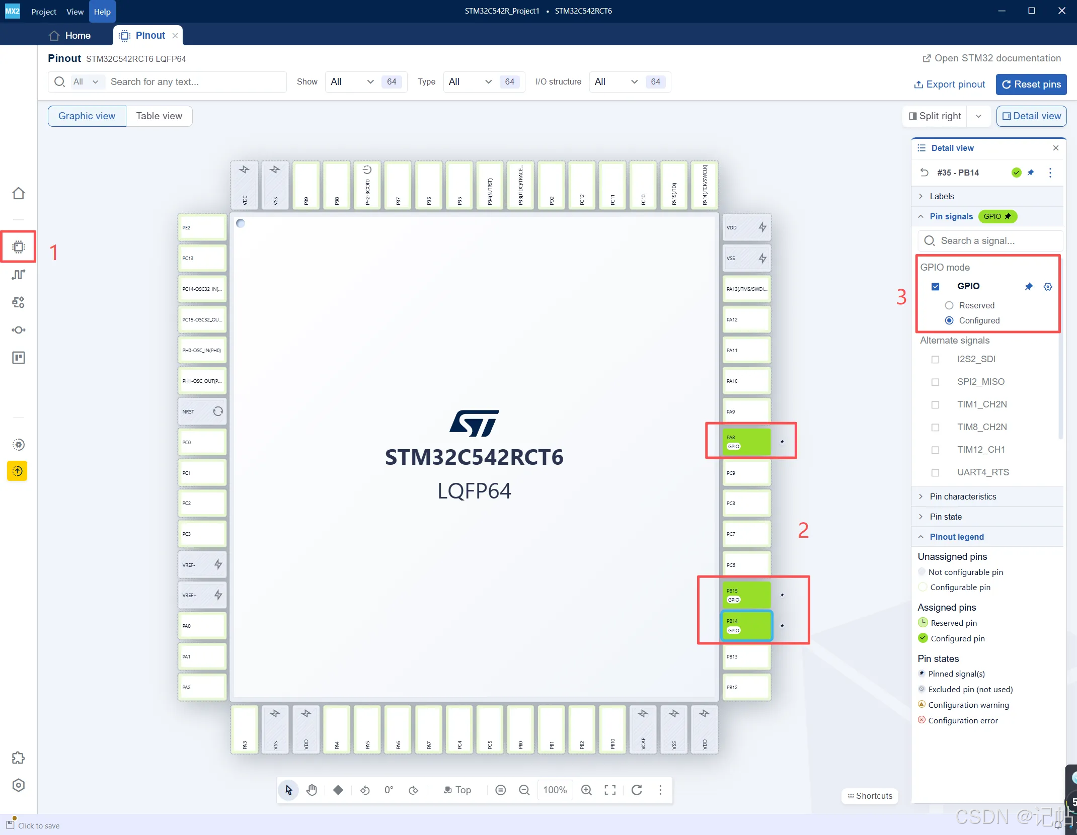

  1. 点击左侧 Pinout 图标,进入芯片引脚配置界面
  2. 根据 LED 原理图,选择 PA8、PB14、PB15 三个引脚作为 GPIO 输出
  3. 在右侧 Pin signals 中选择 GPIO,并确认引脚状态为 Configured

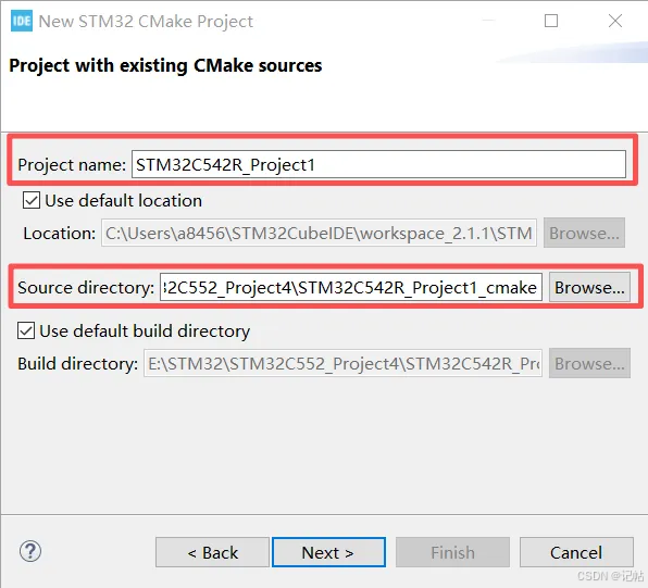

  1. Project name:填写导入到 STM32CubeIDE 中显示的工程名称
  2. Source directory:选择 STM32CubeMX2 生成的 CMake 工程目录
  3. 点击 Next,继续完成工程导入

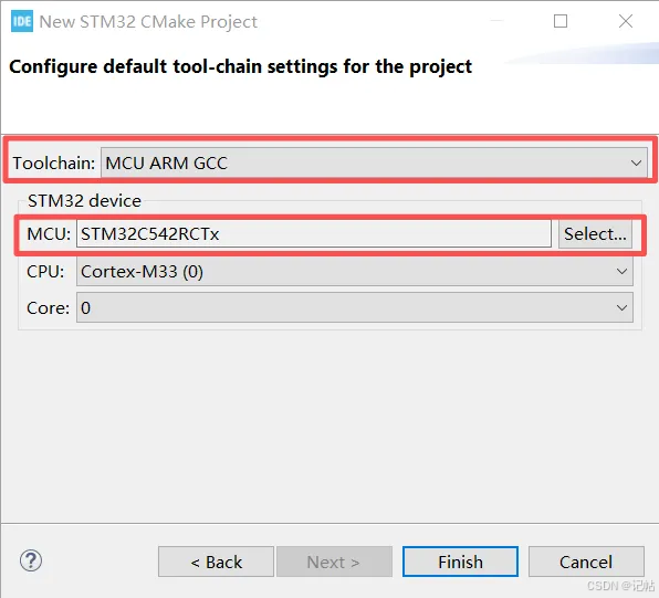

  1. Toolchain:选择 MCU ARM GCC,表示使用 ARM GCC 工具链进行编译
  2. MCU:确认芯片型号为 STM32C542RCTx,与前面 STM32CubeMX2 中选择的 MCU 保持一致
  3. CPU/Core:确认内核为 Cortex-M33,Core 为 0
  4. 点击 Finish,完成 CMake 工程导入
