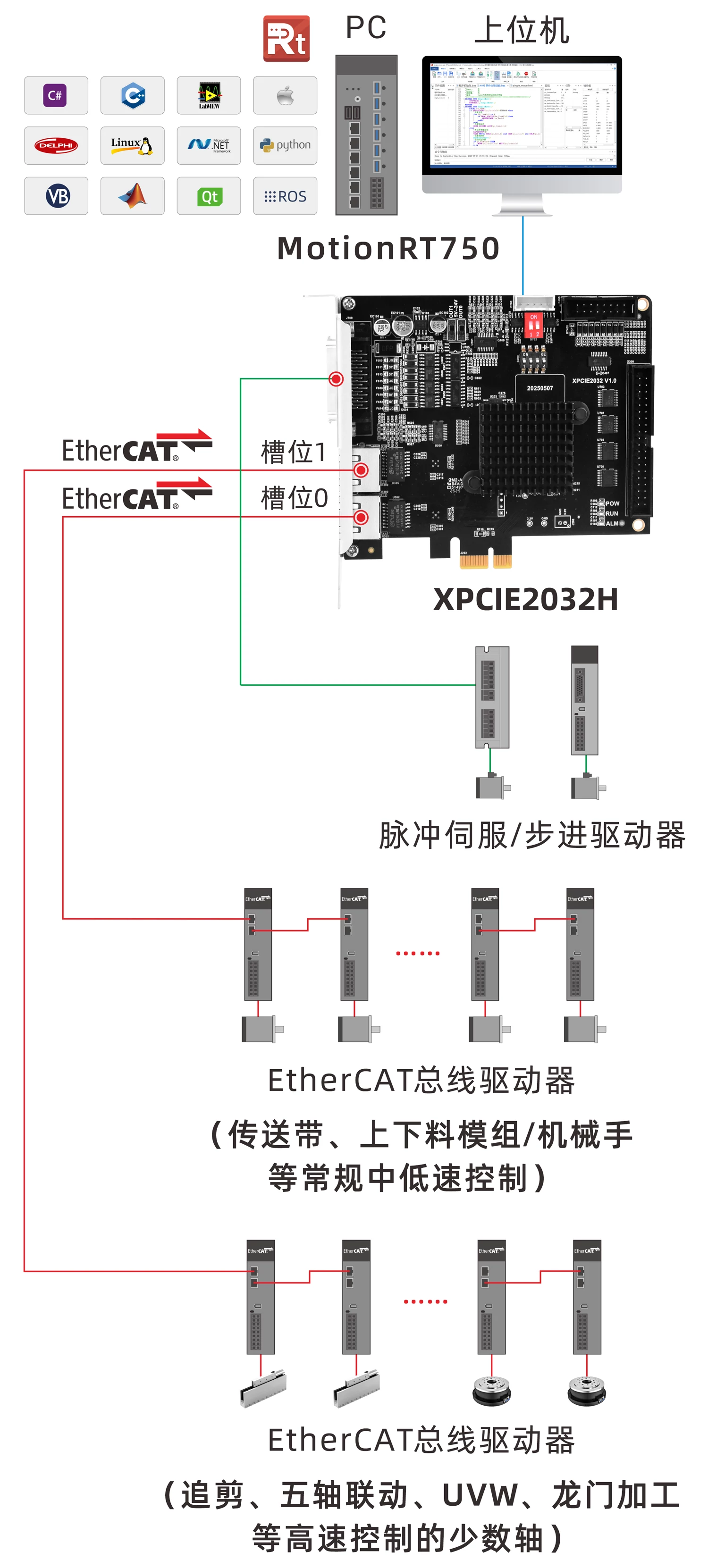

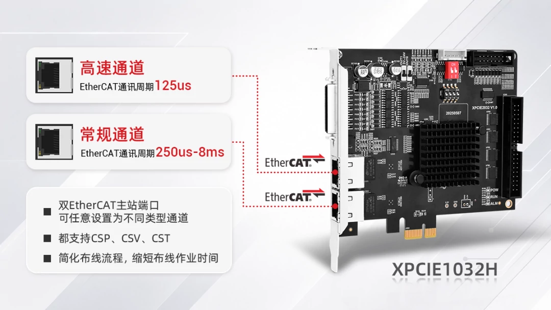

XPCIE2032H配备两路独立EtherCAT主站,通信周期可分别配置,实现高速轴与常规轴的分区同步控制,可支持125us高通讯速率要求的高速高精运动控制应用。(配合运动控制实时内核MotionRT750使用)

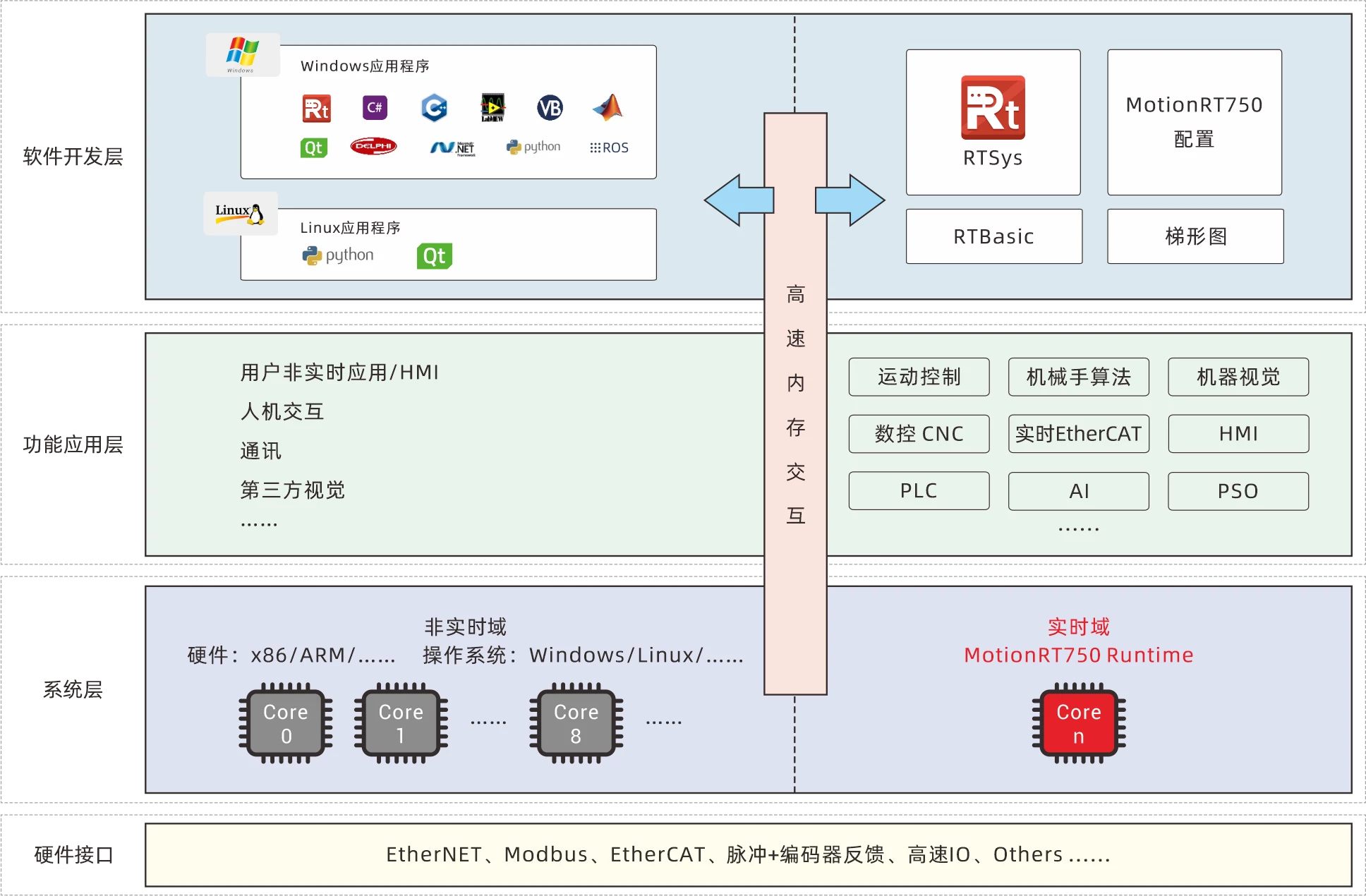

PC端与PCIe总线通过共享内存进行数据交换,将PC端部分硬件资源通过实时内核MotionRT750配置,实现核内高速交互。

跨平台运动控制实时内核,自主自研x86/ARM Windows/Linux独占CPU运动控制实时内核。

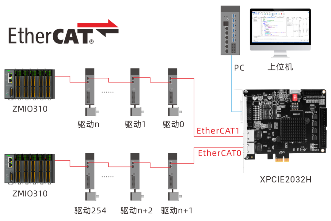

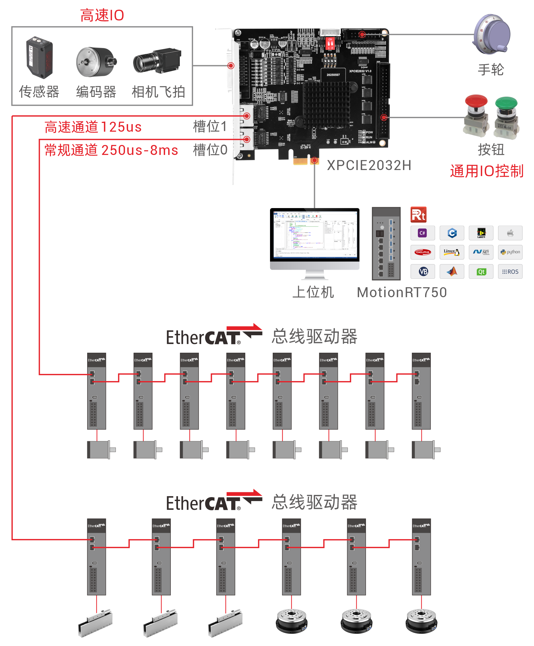

双EtherCAT主站,可分别设置通讯周期
双EtherCAT支持分区并行控制,可设置为高速与常规通信周期。关键工艺轴采用高速控制,附加轴采用常规中低速控制,降低任务间相互影响。

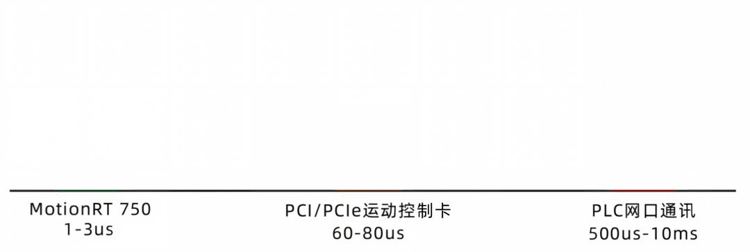

1-3us极速交互
通过LOCAL快速接口,控制卡与PC共享内存,MotionRT750实现低至1–3us指令交互,相较传统PCI/PCIe、网口等通讯方式,速度提升了10-100倍以上。

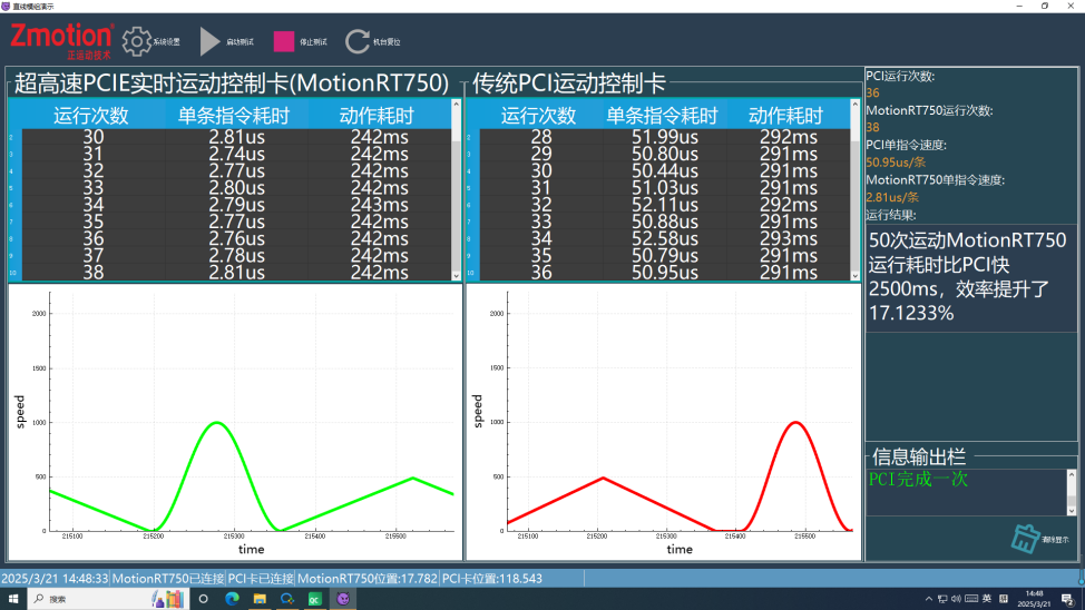

相同控制任务,执行周期缩短17.1%+
ethercat
同一的测试环境下,完成50次直线电机往复运动及1000次IO循环翻转。结果显示,MotionRT750方案较传统PCI通信方案的总执行时间节省约2500ms,整体控制效率提升。

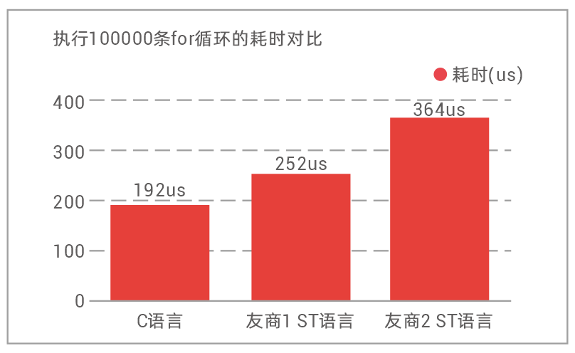

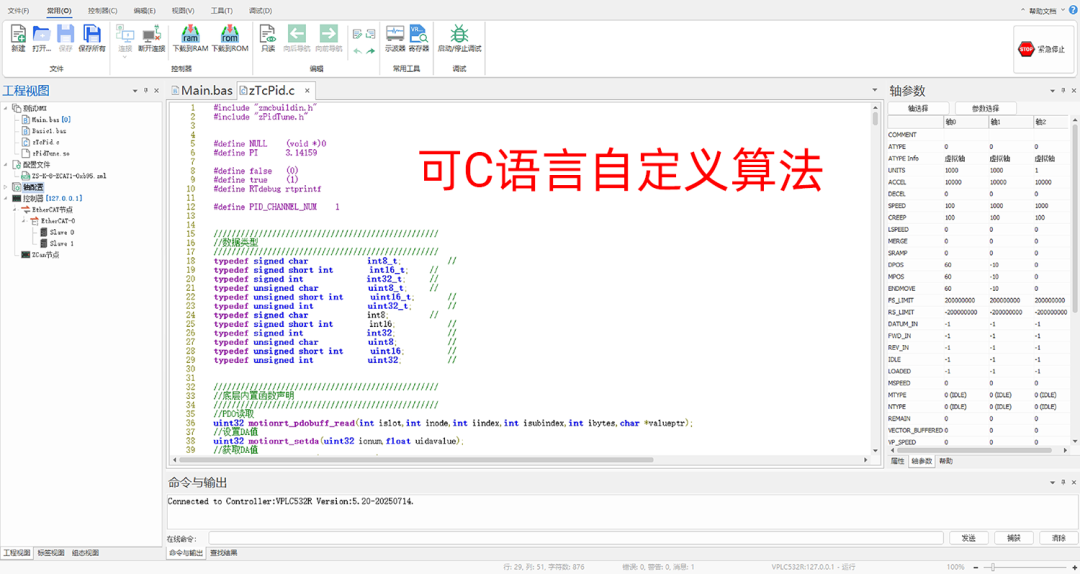

内置C语言实时提速
ethercat
提升程序过程和计算的执行效率,适用于高速应用场合;
C语言执行效率比ST语言更快。

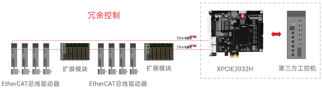

双EtherCAT总线环网冗余控制
单点断线时可自动切换,停机风险降低90%,保障非故障从站持续通信,降低产能损失。

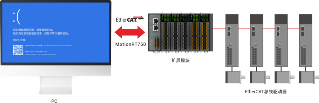

无惧PC蓝屏,实时控制不中断
MotionRT750实时层与Windows应用层隔离运行,不受Windows系统异常影响。系统蓝屏时,急停、运动锁存、IO信号正常响应,避免工件损坏与生产中断,蓝屏恢复后无需重新调试,恢复时间从30min缩短至5min。

?支持高速IO应用
支持高速色标锁存、PWM、一维/二维/三维PSO、视觉飞拍。

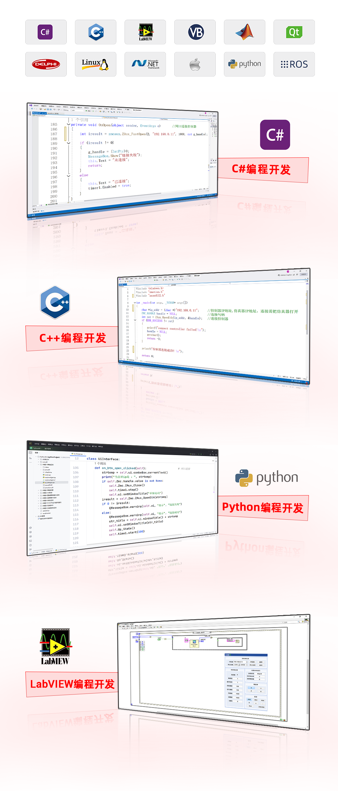

兼容多种开发平台,工程师可灵活根据应用程序需求,调用统一的API函数库进行二次开发,可实现快速应用程序开发,实现双EtherCAT主站控制。

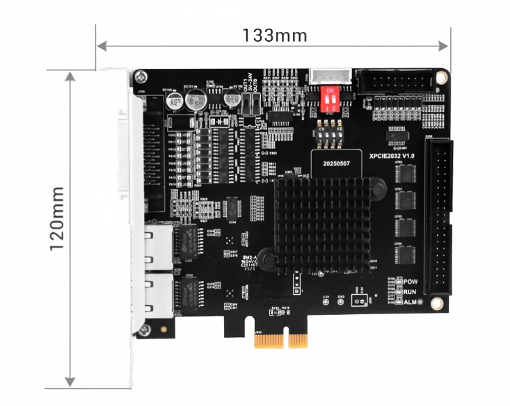

05 XPCIE2032H 安装尺寸

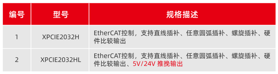

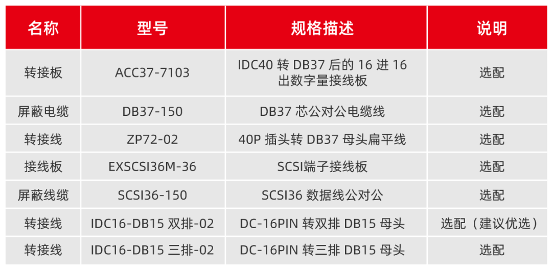

06 XPCIE2032H 选型信息
ethercat
XPCIE2032H
运动控制卡选配件订货型号
