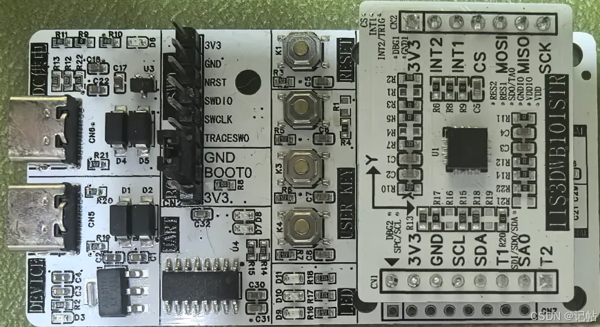

硬件准备
首先需要准备一个开发板,这里我准备的是自己绘制的开发板,需要的可以进行申请。
主控为STM32C542CC,振动传感器为IIS3DWB10IS。

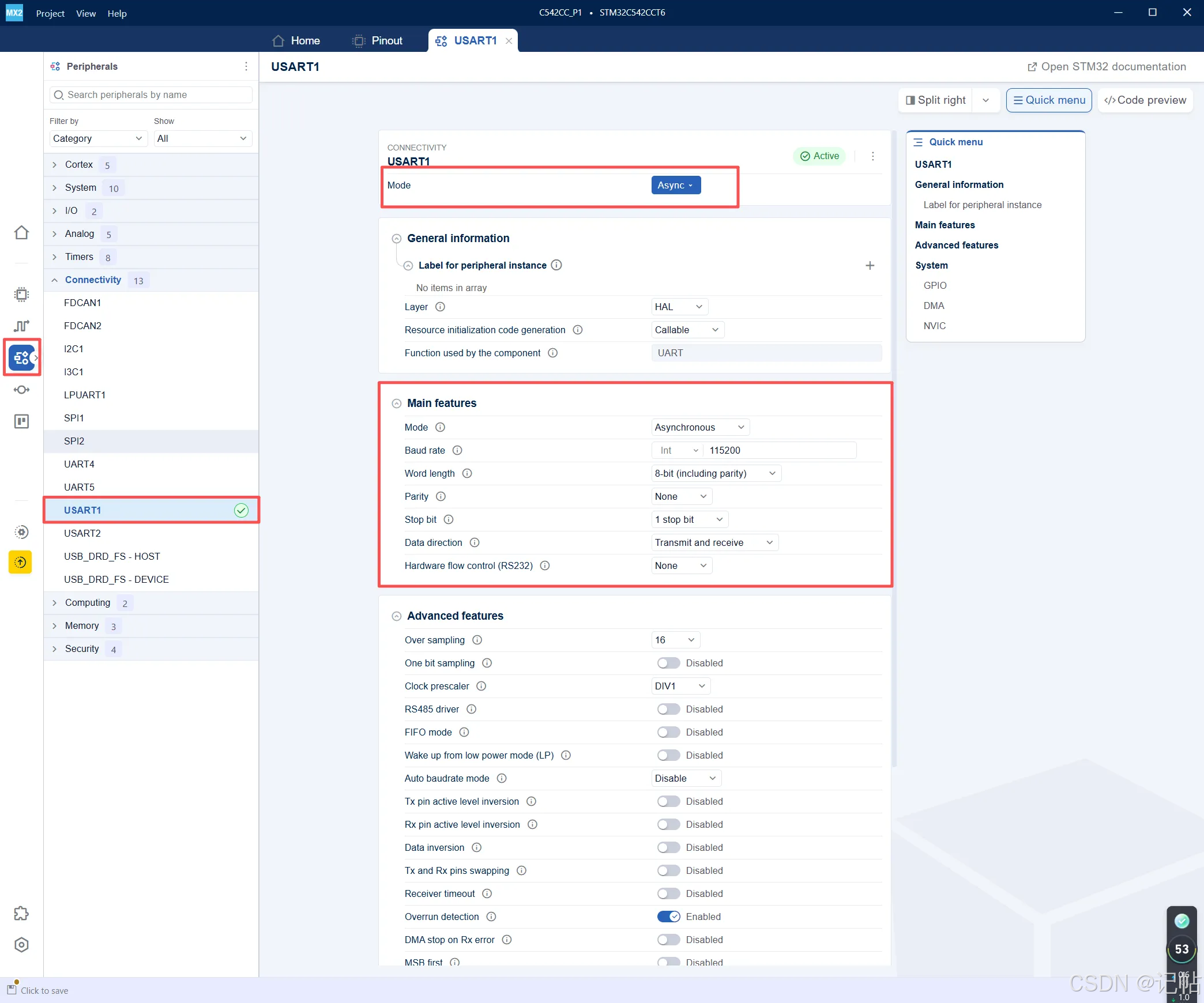

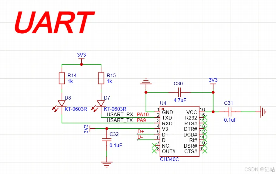

串口配置
查看原理图,PA9和PA10设置为开发板的串口。
STM32
STM32
  1. 在左侧 Peripherals 中选择 Connectivity → USART1
  2. Mode 选择 Async,表示配置为异步串口模式
  3. Function used by the component 显示为 UART,说明 USART1 在异步模式下使用 UART HAL 驱动
  4. 串口参数配置为:115200 波特率、8 位数据位、无校验、1 位停止位、收发模式

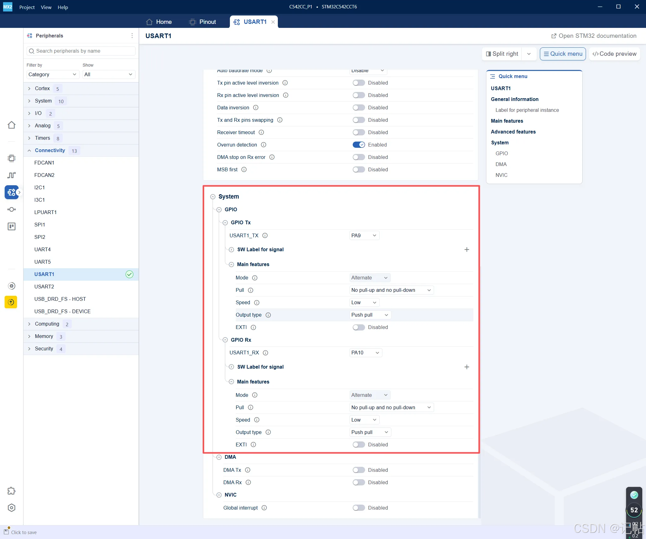

STM32
  1. GPIO Tx:USART1_TX 选择 PA9
  2. GPIO Rx:USART1_RX 选择 PA10
  3. PA9 / PA10 均配置为 Alternate 复用功能模式
  4. Pull 选择 No pull-up and no pull-down,Output type 选择 Push pull,Speed 选择 Low

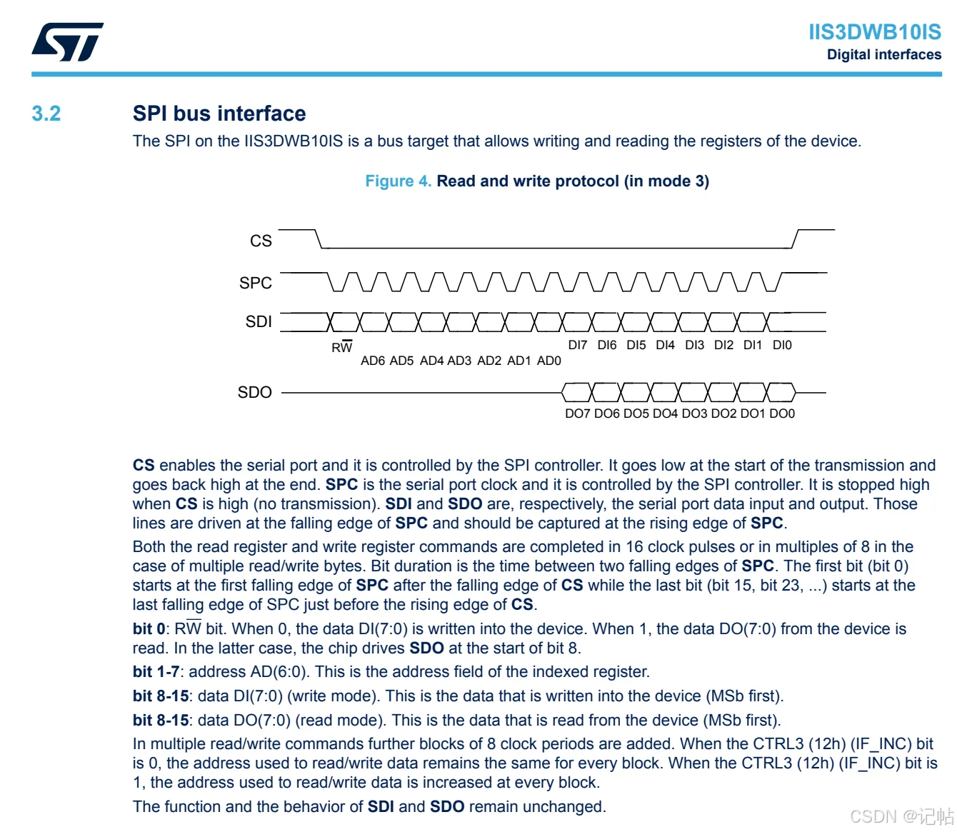

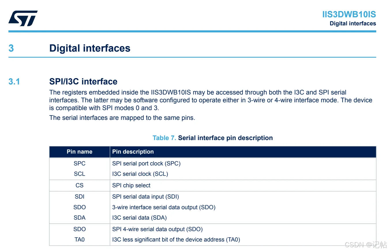

通信模式

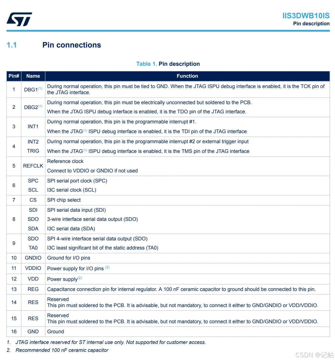

对于IIS3DWB10IS,可以使用SPI或者IIC进行通讯。
STM32
在CS管脚为0的时候,为SPI模式。
STM32

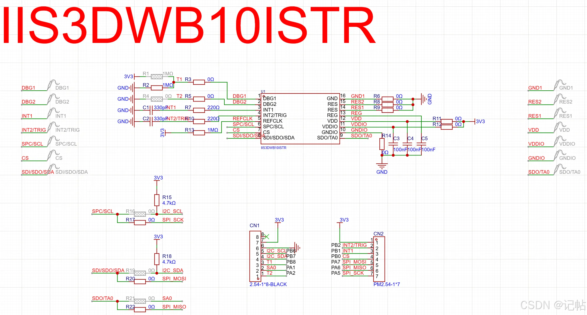

本文使用的板子原理图如下所示。
STM32
管脚定义
STM32

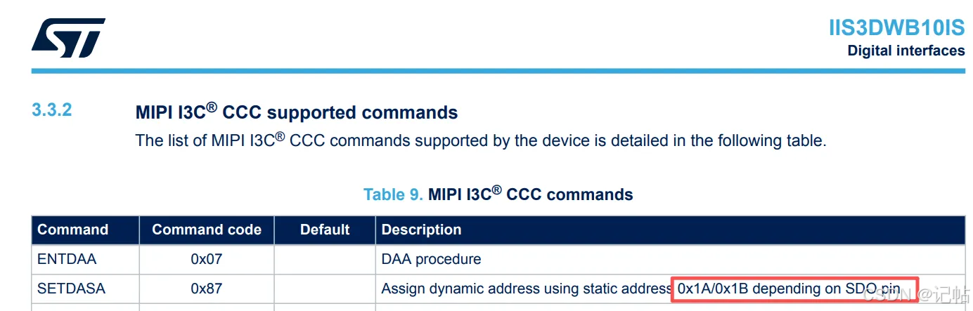

SPI通信模式
静态地址为 0x1A / 0x1B,取决于 SDO 引脚状态。
STM32

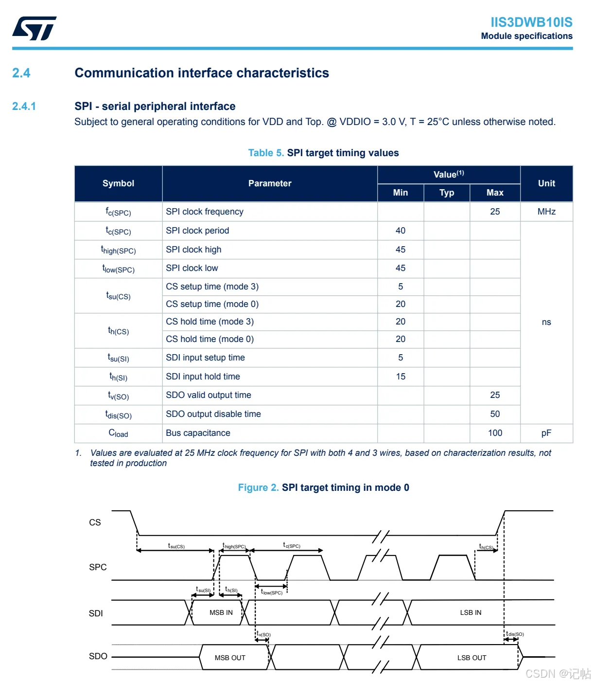

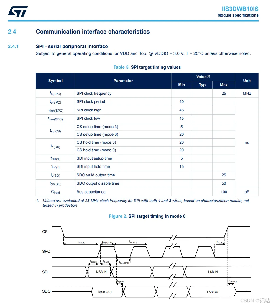

速率
该模块支持的SPI速度最快为25MHz。
STM32

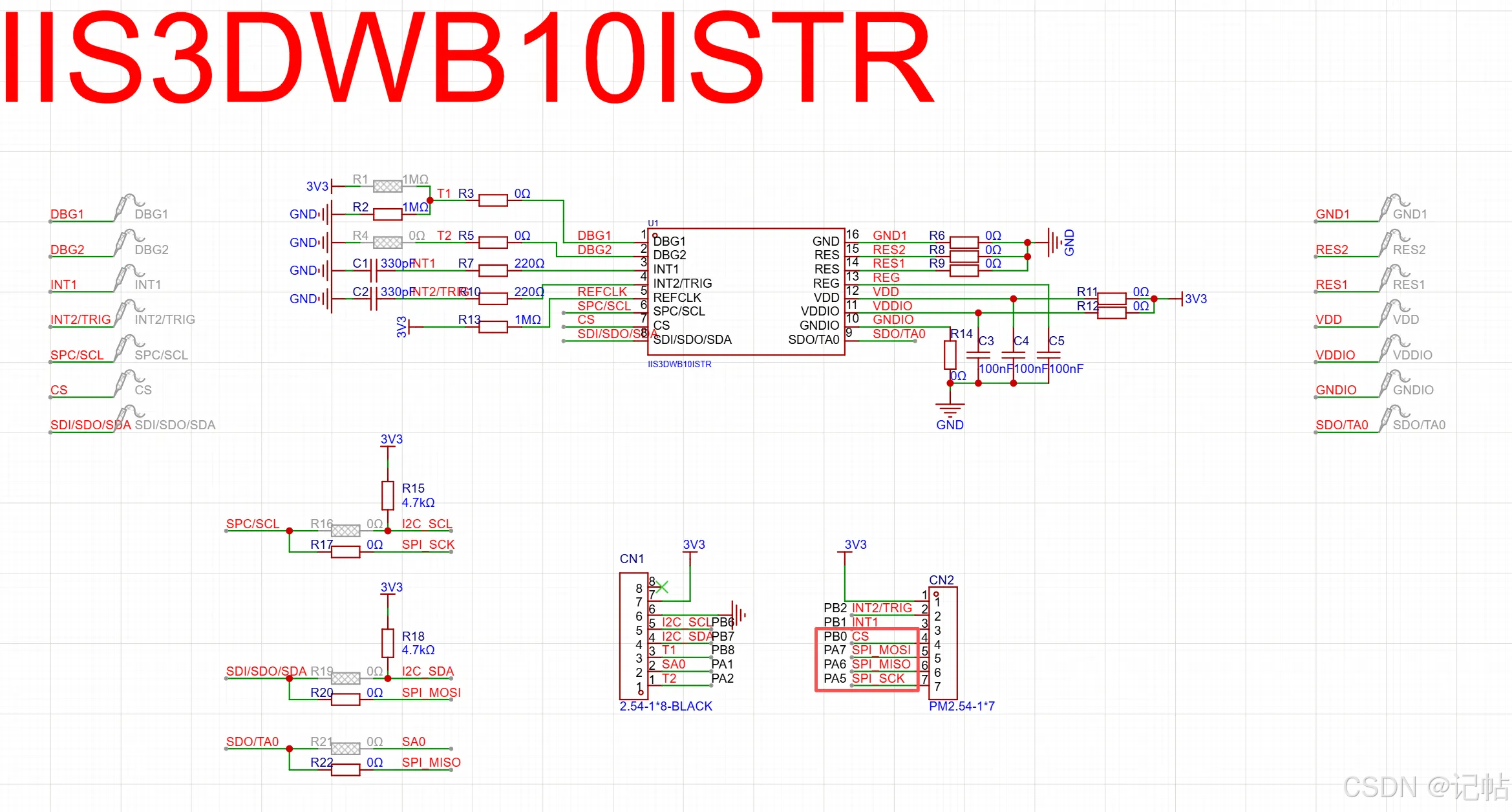

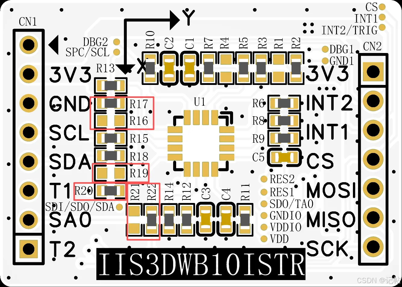

IIS3DWB10IS 通过 SPI 接口与 STM32C542CCT6 进行通信。传感器的 SPC、SDI、SDO 和 CS 分别连接到 STM32C542CCT6 的 PA5、PA7、PA6 和 PB0,对应 SPI_SCK、SPI_MOSI、SPI_MISO 和片选信号。
STM32
STM32
原理图通过 0 Ω 电阻实现 SPI 与 I3C 接口切换。使用 SPI 时,应焊接 R17、R20 和 R22,不焊接 R16、R19 和 R21。

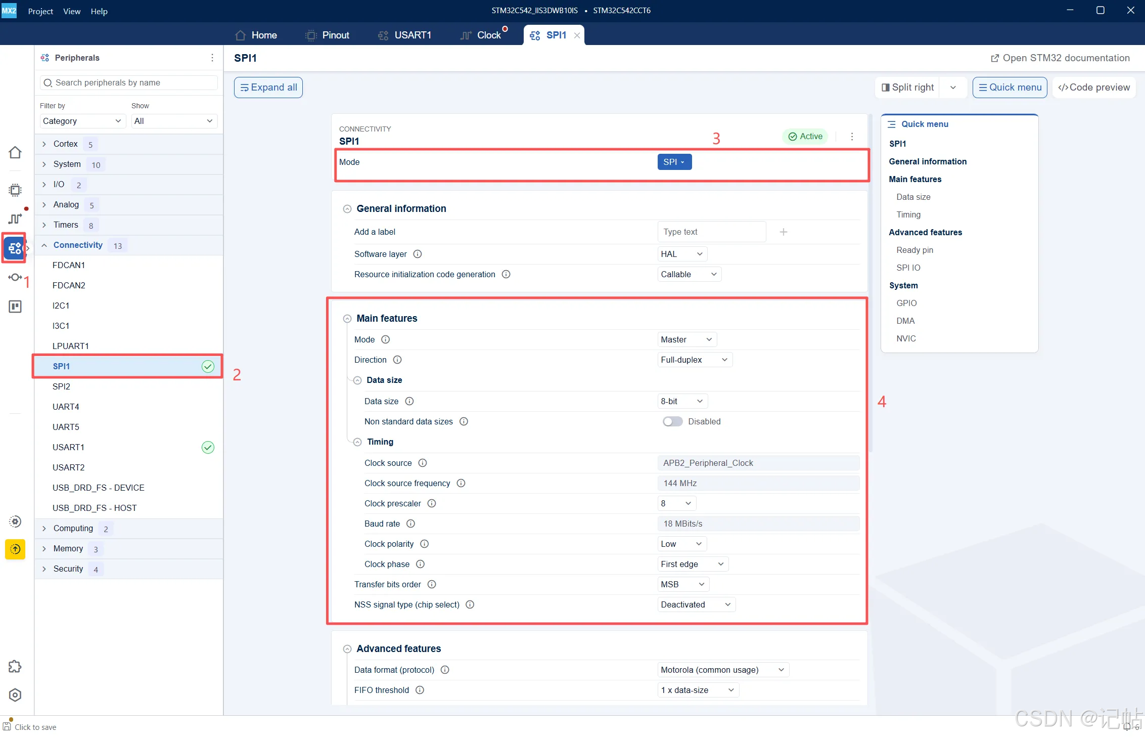

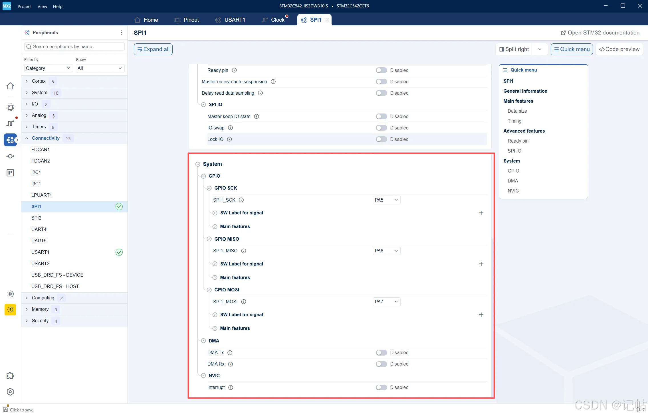

在 STM32CubeMX2 中配置 STM32C542CCT6 的 SPI1 外设,用于与 IIS3DWB10IS 进行通信。
  1. 打开外设配置界面,进入 Connectivity 分类。
  2. 选择并使能 SPI1 外设。
  3. 将 SPI1 工作模式设置为 SPI。
  4. 在 Main features 中设置以下参数:
    工作模式:Master
    通信方向:Full-duplex
    数据位宽:8-bit
    时钟源:APB2 Peripheral Clock
    时钟源频率:144 MHz
    时钟分频:8
    SPI通信速率:18 Mbit/s
    时钟极性:Low
    时钟相位:First edge
    数据顺序:MSB first
    NSS片选:Deactivated
    数据格式:Motorola
其中,时钟极性为 Low、时钟相位为 First edge,对应 SPI Mode 0。IIS3DWB10IS 支持 SPI Mode 0 和 Mode 3,因此该配置可以正常使用。SPI1 的硬件 NSS 功能关闭,传感器的 CS 引脚由 PB0 配置为普通 GPIO,通过软件控制其高低电平。
STM32

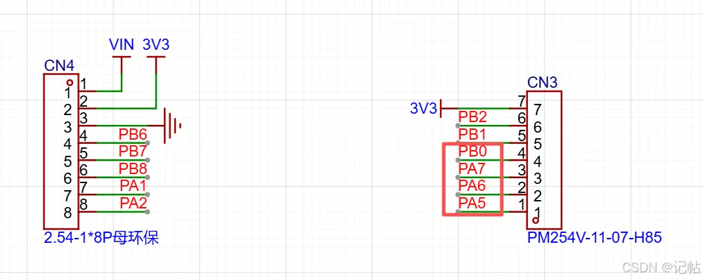

根据硬件连接,将 SPI1 的时钟、数据输入和数据输出分别分配到 PA5、PA6 和 PA7。
其中,PA5 用于输出 SPI 时钟,PA7 用于 STM32C542CCT6 向 IIS3DWB10IS 发送数据,PA6 用于接收 IIS3DWB10IS 返回的数据。
STM32

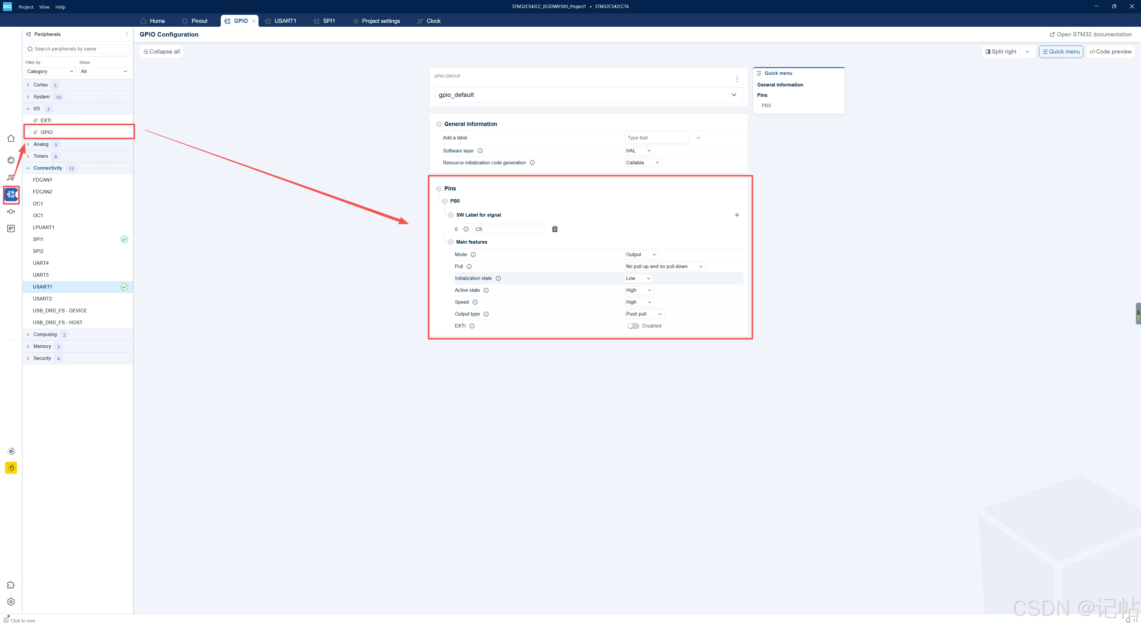

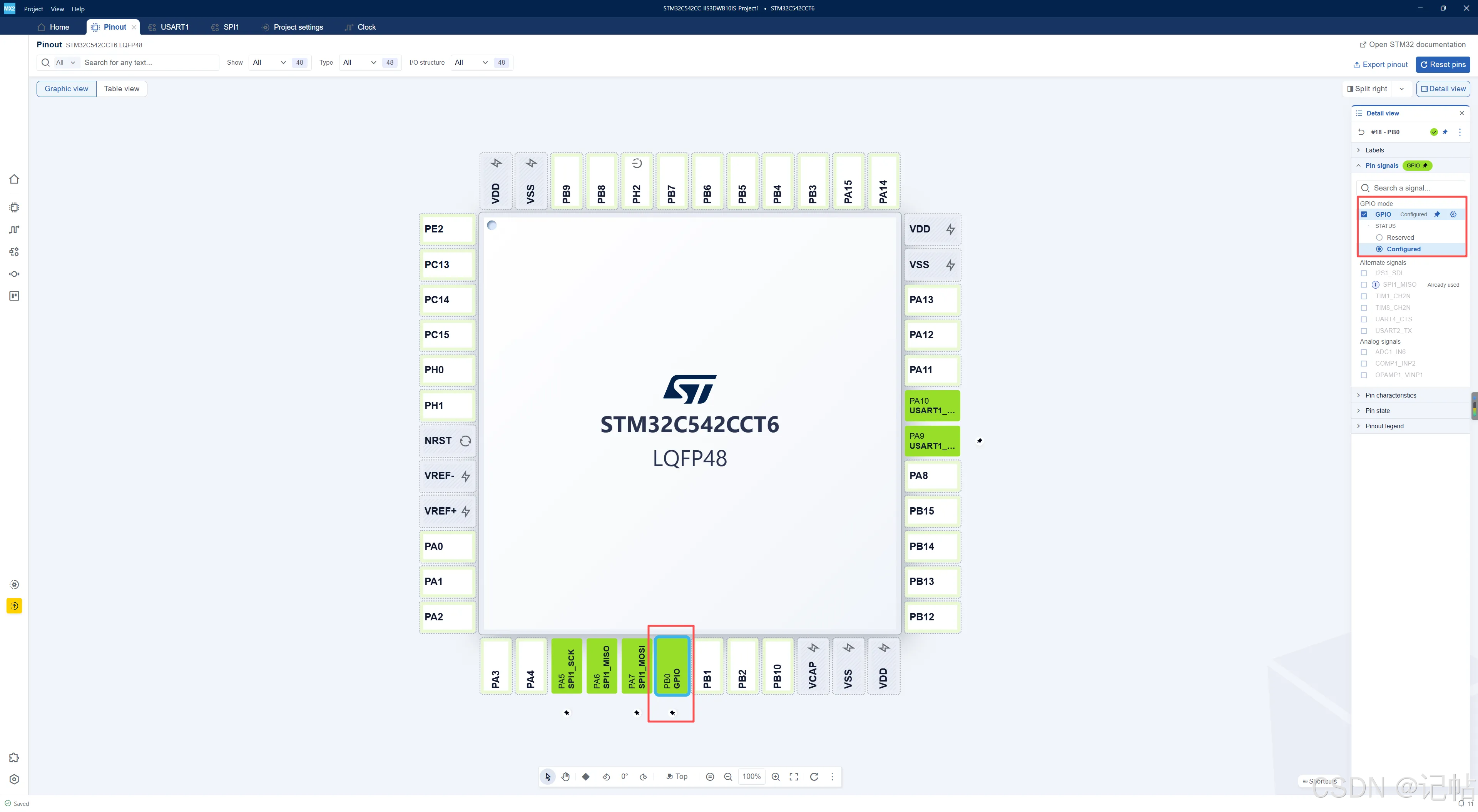

CS设置
IIS3DWB10IS 通过 SPI 接口与 STM32C542CCT6 进行通信。传感器的 CS 连接到 STM32C542CCT6 的PB0,对应片选信号。
STM32
STM32
由于 SPI1 的硬件 NSS 功能未启用,因此使用 PB0 作为普通 GPIO 控制 IIS3DWB10IS 的片选信号。在 Pinout 页面选择 PB0,并将其配置为 GPIO 输出模式,同时添加信号标签 CS,便于后续程序调用。
STM32
STM32

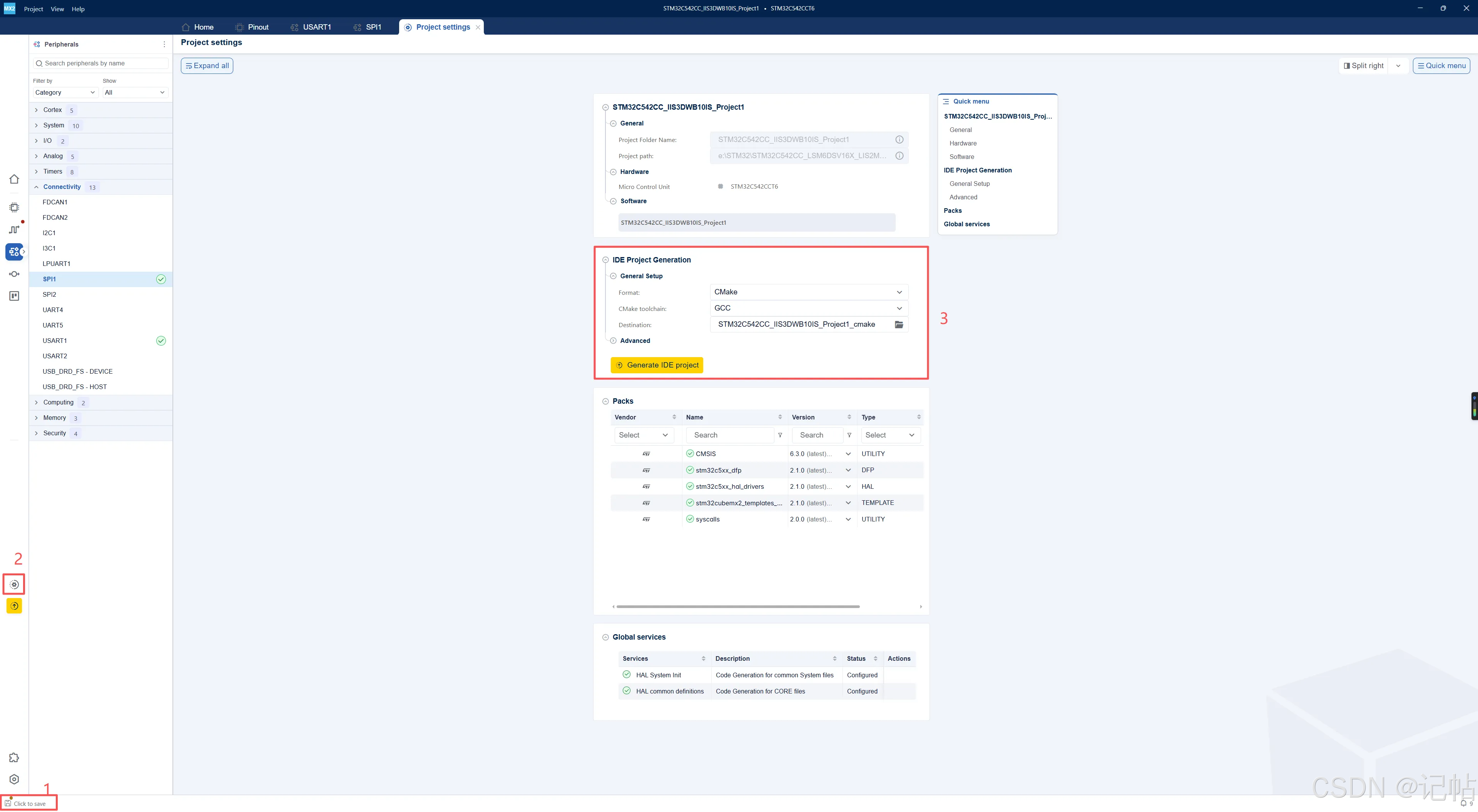

生成项目
  1. 修改配置后,左下角会提示 Click to save,需要先保存当前工程配置
  2. 点击左侧 Project settings,进入工程生成设置页面
  3. 在 IDE Project Generation 中选择工程格式和工具链,本例选择 CMake + GCC,然后点击 Generate IDE project 生成工程

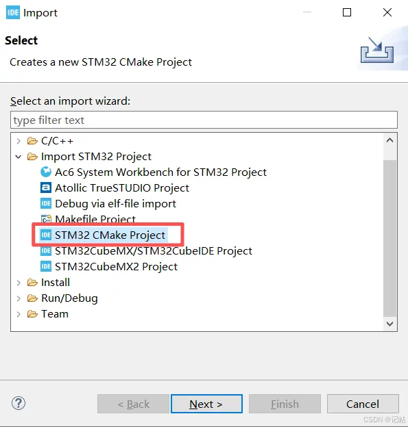

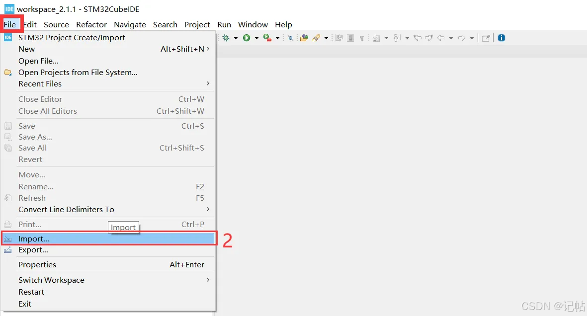

导入STM32CubeIDE
  1. 打开 STM32CubeIDE,点击菜单栏 File
  2. 选择 Import…,准备导入 STM32CubeMX2 生成的 CMake 工程
STM32
  1. 在 Import 窗口中展开 Import STM32 Project
  2. 选择 STM32 CMake Project
  3. 点击 Next,进入 CMake 工程路径选择页面

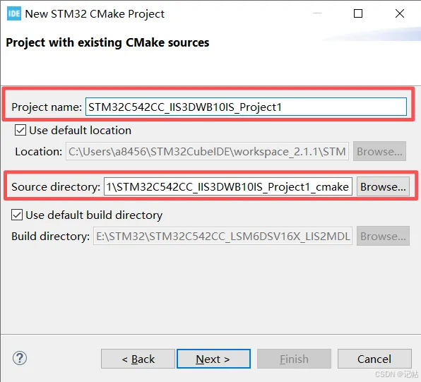

STM32
  1. Project name:填写导入到 STM32CubeIDE 中显示的工程名称
  2. Source directory:选择 STM32CubeMX2 生成的 CMake 工程目录
  3. 点击 Next,继续完成工程导入

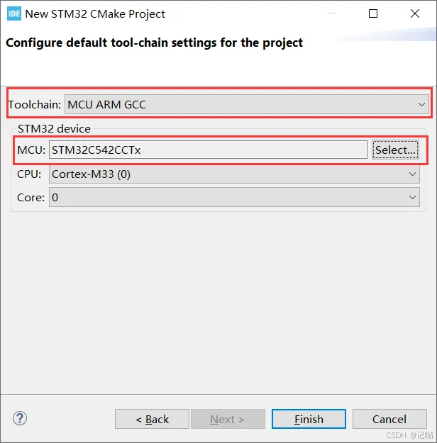

STM32
  1. Toolchain:选择 MCU ARM GCC,表示使用 ARM GCC 工具链进行编译
  2. MCU:确认芯片型号为 STM32C542CCTx,与前面 STM32CubeMX2 中选择的 MCU 保持一致
  3. CPU/Core:确认内核为 Cortex-M33,Core 为 0
  4. 点击 Finish,完成 CMake 工程导入

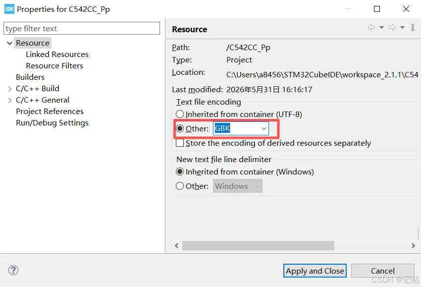

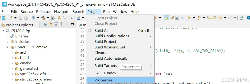

设置工程编码
  1. 在 Project Explorer 中选中当前工程
  2. 点击菜单栏 Project
  3. 选择 Properties,进入工程属性设置
STM32
  1. 在工程属性中选择 Resource
  2. Text file encoding 选择 Other
  3. 编码格式输入 GBK
  4. 点击 Apply and Close 保存设置

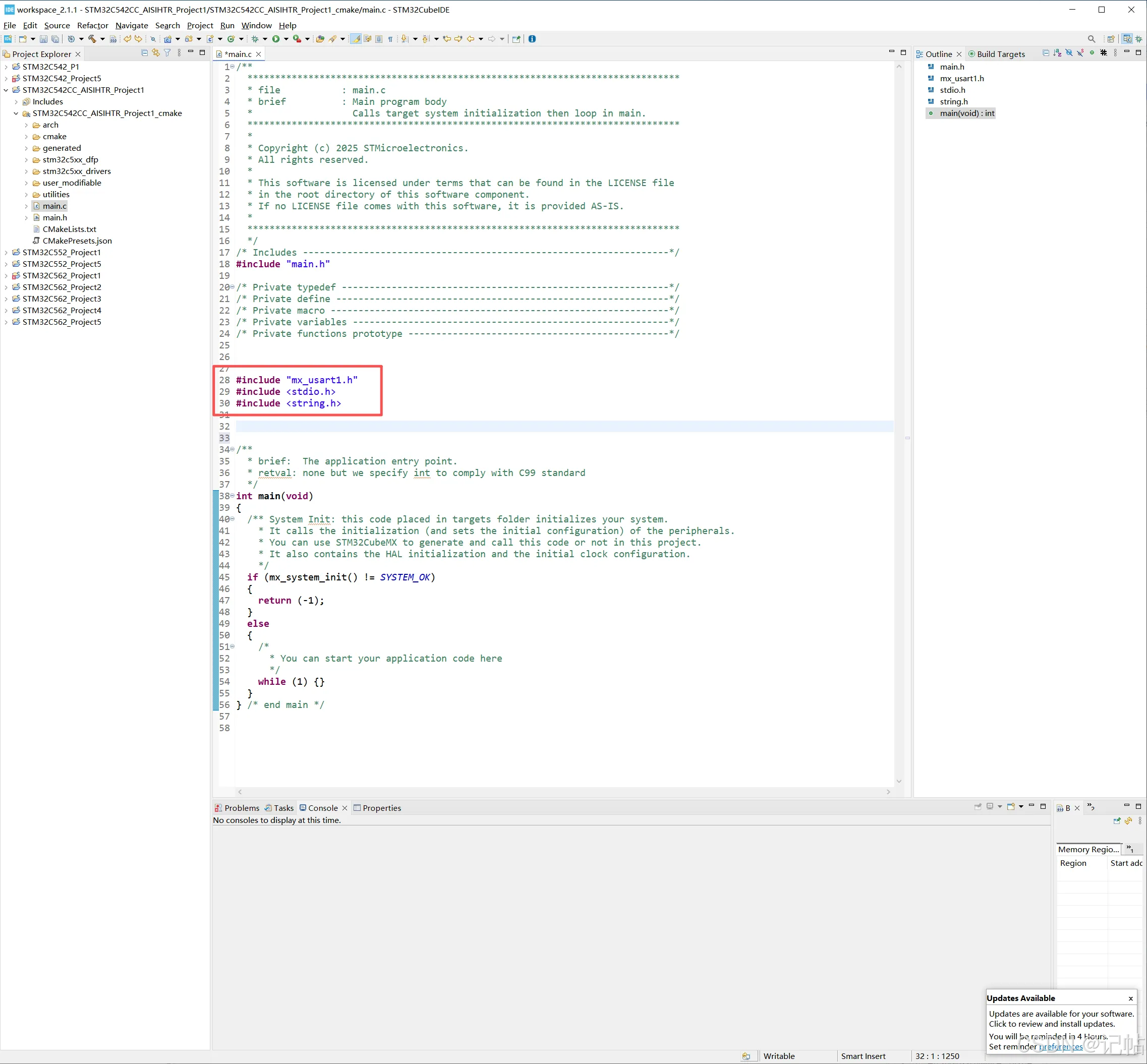

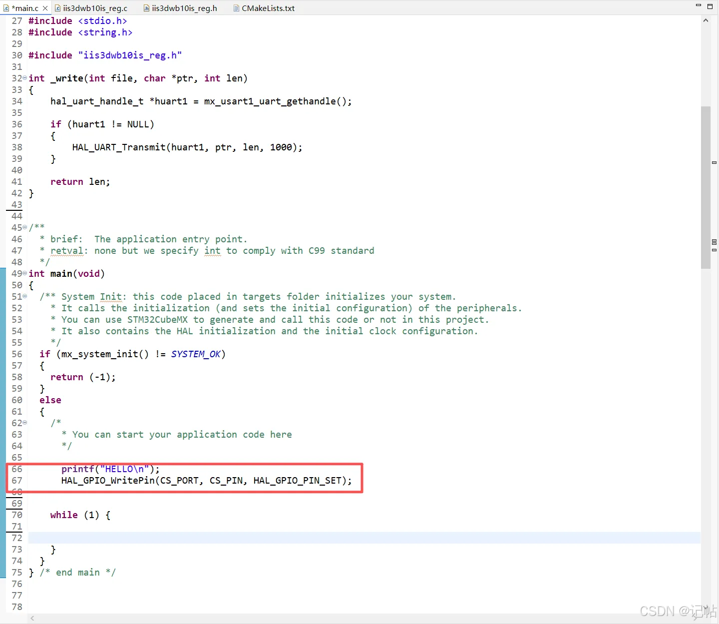

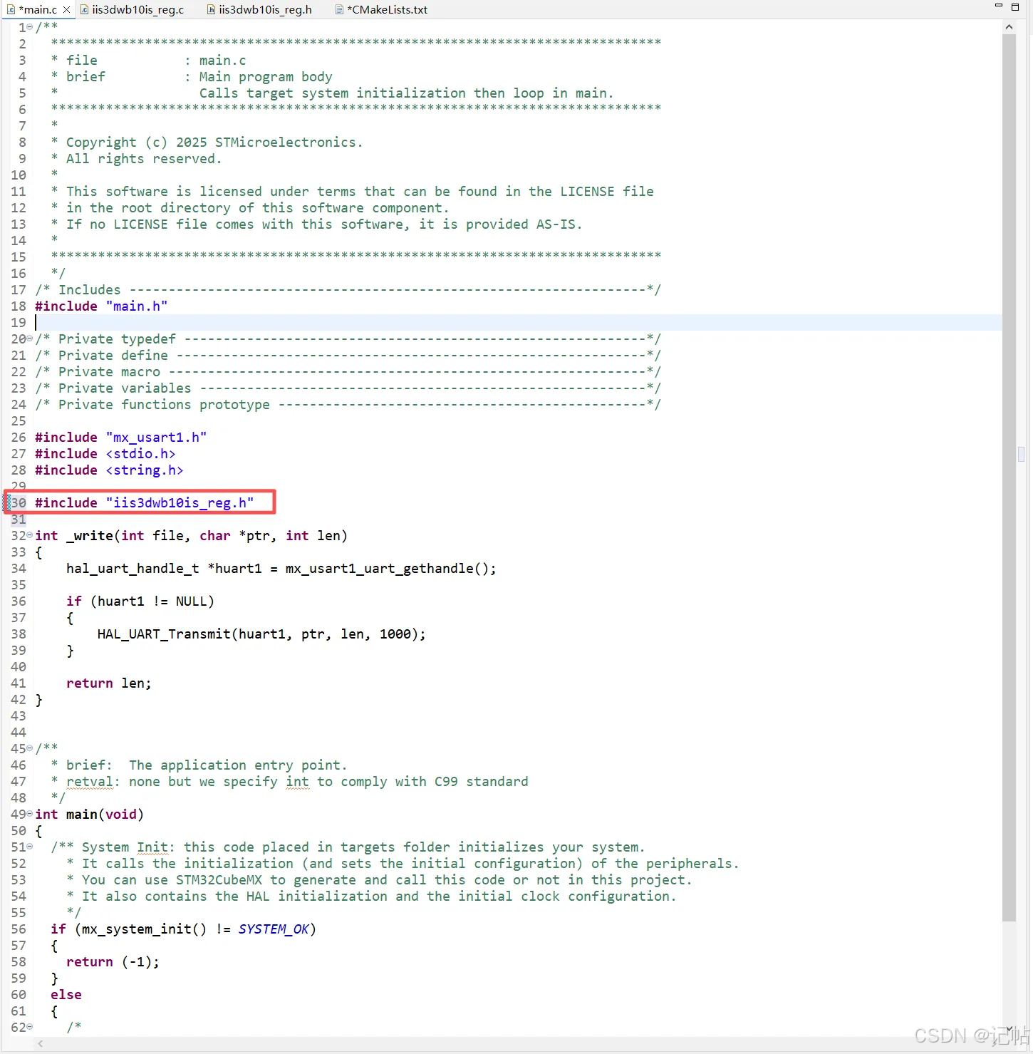

添加头文件
在 main.c 中添加头文件
  1. #include"mx_usart1.h"
  2. #include
  3. #include
STM32

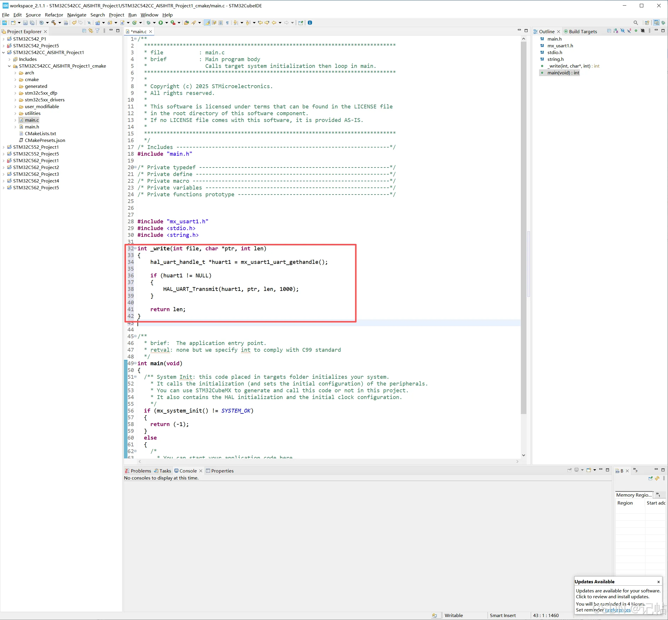

printf 重定向
为了让 printf() 输出到 USART1,需要重写 _write() 函数。GCC 工程中,printf() 底层会调用 _write() 输出字符,因此只需要在 _write() 中调用 HAL_UART_Transmit(),就可以把 printf() 的内容通过串口发送出去。
  1. int _write(int file,char*ptr,int len)
  2. {
  3. hal_uart_handle_t*huart1 = mx_usart1_uart_gethandle();
  4. if(huart1 != NULL)
  5. {
  6. HAL_UART_Transmit(huart1, ptr, len,1000);
  7. }
  8. return len;
  9. }

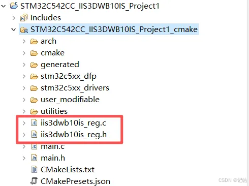

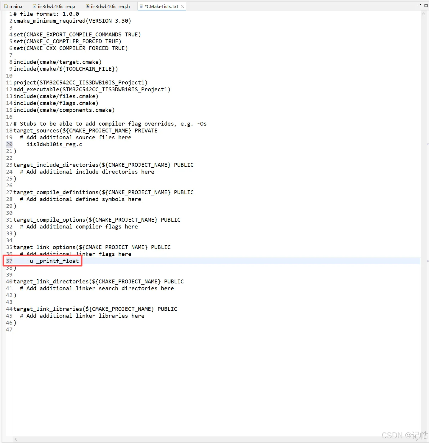

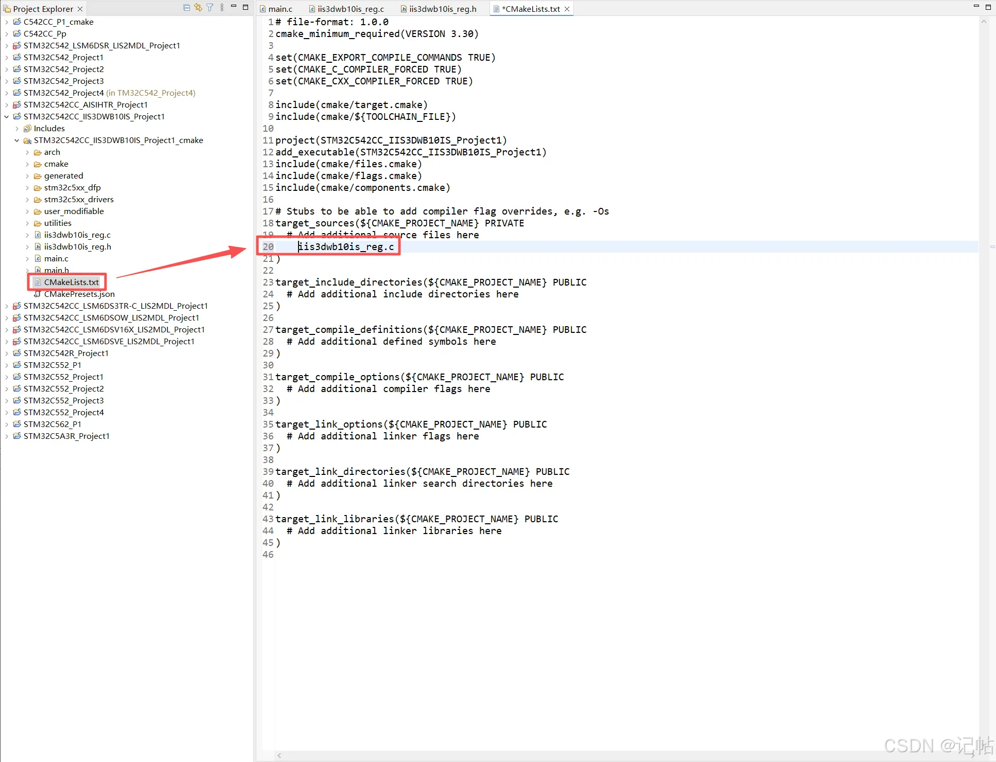

CMake设置
把iis3dwb10is_reg.c 加入 CMake 编译 。
  1. # Stubs to be able to add compiler flag overrides, e.g. -Os
  2. target_sources(${CMAKE_PROJECT_NAME} PRIVATE
  3. # Add additional source files here
  4. iis3dwb10is_reg.c
  5. )
STM32
printf 输出浮点数需要额外开启 float printf 支持。
CMake 官方说明 target_link_options() 就是给可执行目标添加 linker options 的命令。
  1. target_link_options(${CMAKE_PROJECT_NAME} PUBLIC
  2. # Add additional linker flags here
  3. -u _printf_float
  4. )

IIS3DWB10IS 的 SPI 片选信号 CS 为低电平有效。系统初始化完成后,先将 CS 引脚置为高电平,使传感器保持在未选中状态,避免上电过程中产生误通信。
STM32
  1. printf("HELLOn");
  2. HAL_GPIO_WritePin(CS_PORT, CS_PIN, HAL_GPIO_PIN_SET);

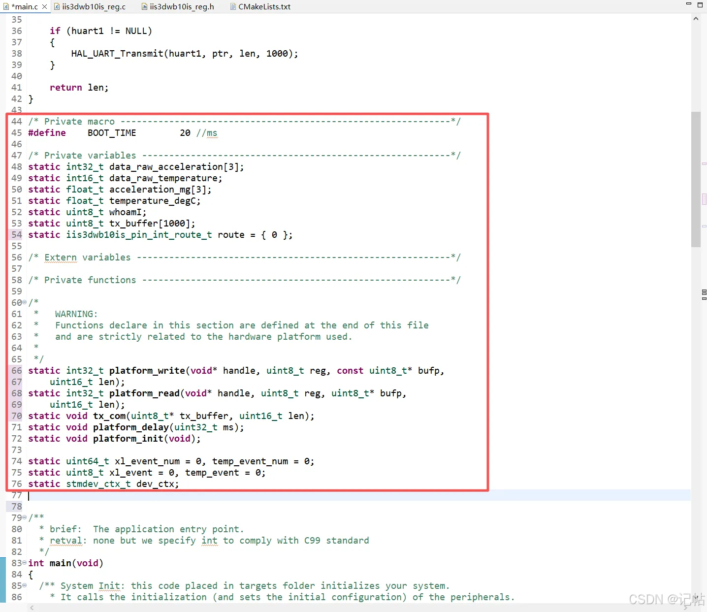

变量定义。
  1. /* Private macro -------------------------------------------------------------*/
  2. #define BOOT_TIME 20//ms
  3. /* Private variables ---------------------------------------------------------*/
  4. staticint32_t data_raw_acceleration[3];
  5. staticint16_t data_raw_temperature;
  6. staticfloat_t acceleration_mg[3];
  7. staticfloat_t temperature_degC;
  8. staticuint8_t whoamI;
  9. staticuint8_t tx_buffer[1000];
  10. staticiis3dwb10is_pin_int_route_t route ={0};
  11. /* Extern variables ----------------------------------------------------------*/
  12. /* Private functions ---------------------------------------------------------*/
  13. /*
  14. * WARNING:
  15. * Functions declare in this section are defined at the end of this file
  16. * and are strictly related to the hardware platform used.
  17. *
  18. */
  19. staticint32_t platform_write(void* handle,uint8_t reg,constuint8_t* bufp,
  20. uint16_t len);
  21. staticint32_t platform_read(void* handle,uint8_t reg,uint8_t* bufp,
  22. uint16_t len);
  23. staticvoid tx_com(uint8_t* tx_buffer,uint16_t len);
  24. staticvoid platform_delay(uint32_t ms);
  25. staticvoid platform_init(void);
  26. staticuint64_t xl_event_num =0, temp_event_num =0;
  27. staticuint8_t xl_event =0, temp_event =0;
  28. staticstmdev_ctx_t dev_ctx;
STM32

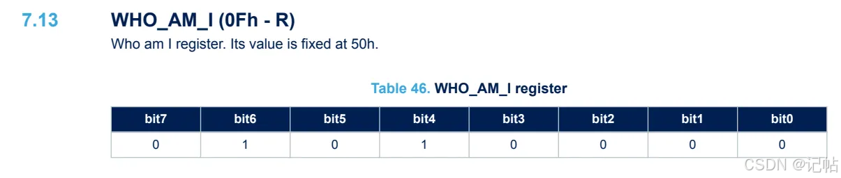

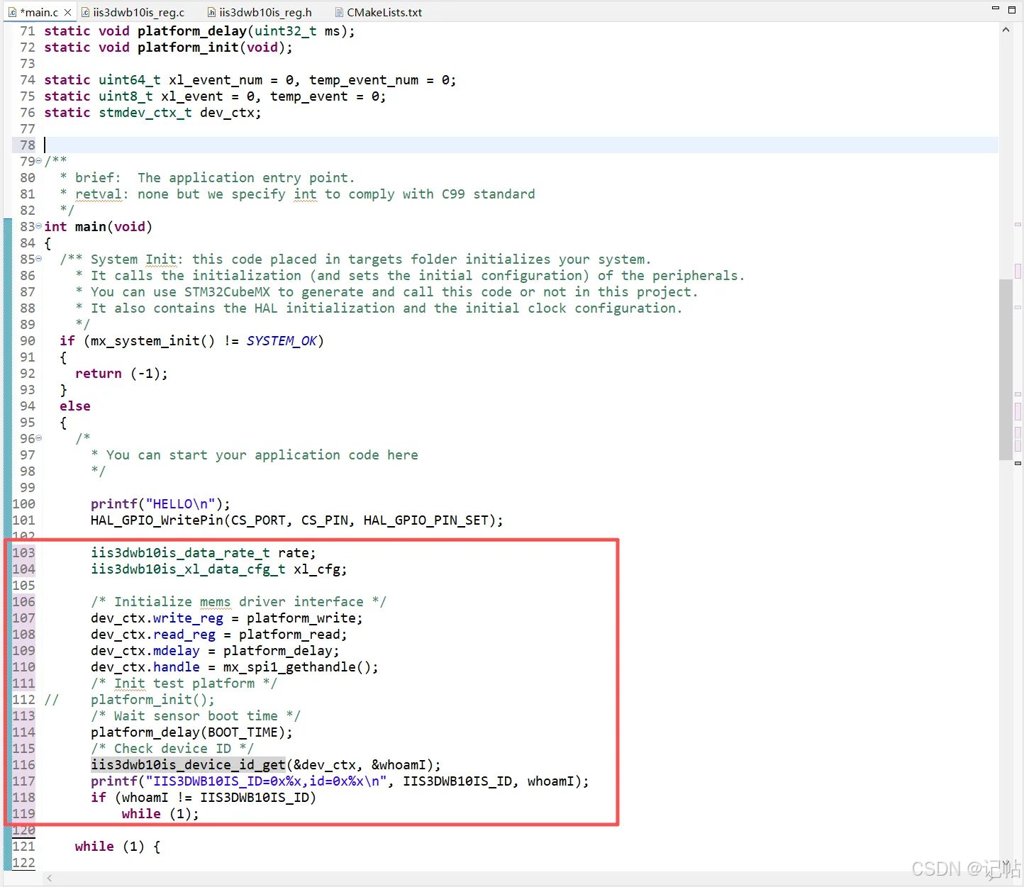

获取ID
我们可以向WHO_AM_I (0Fh)获取固定值,判断是否为0x50。
STM32
对应的获取ID驱动程序,如下所示。
  1. iis3dwb10is_data_rate_t rate;
  2. iis3dwb10is_xl_data_cfg_t xl_cfg;
  3. /* Initialize mems driver interface */
  4. dev_ctx.write_reg = platform_write;
  5. dev_ctx.read_reg = platform_read;
  6. dev_ctx.mdelay = platform_delay;
  7. dev_ctx.handle = mx_spi1_gethandle();
  8. /* Init test platform */
  9. // platform_init();
  10. /* Wait sensor boot time */
  11. platform_delay(BOOT_TIME);
  12. /* Check device ID */
  13. iis3dwb10is_device_id_get(&dev_ctx,&whoamI);
  14. printf("IIS3DWB10IS_ID=0x%x,id=0x%xn", IIS3DWB10IS_ID, whoamI);
  15. if(whoamI != IIS3DWB10IS_ID)
  16. while(1);

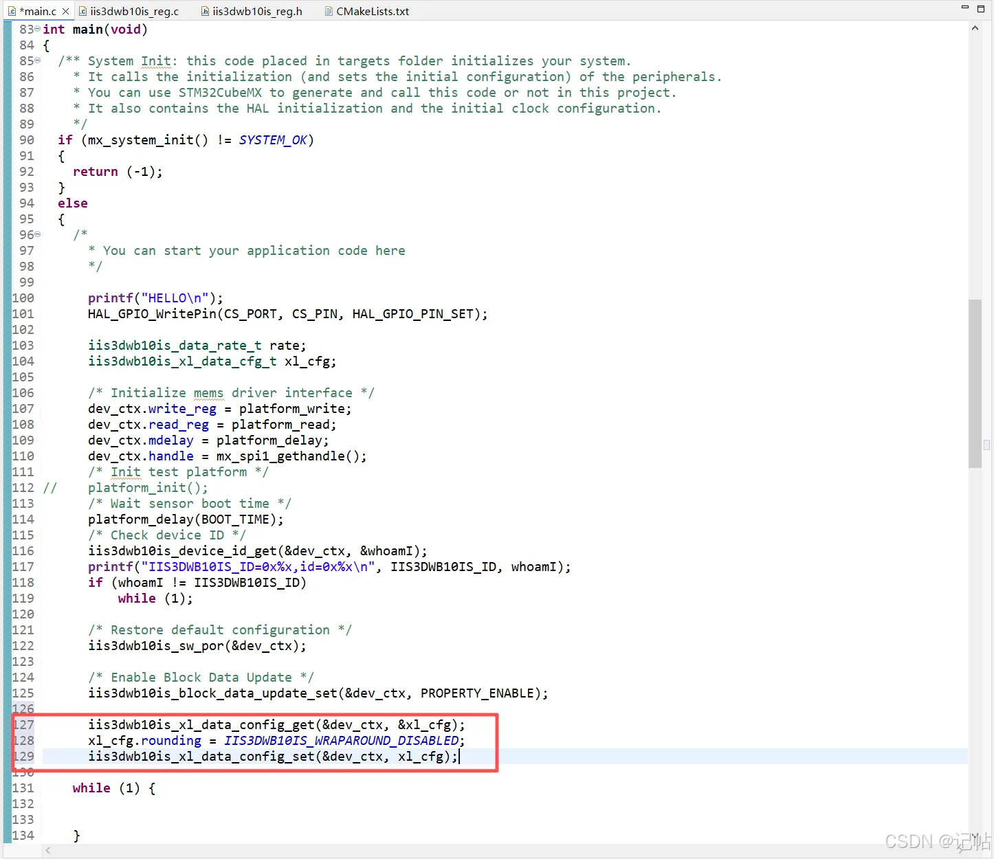

配置工作参数
首先读取当前加速度计数据配置,在保留 X、Y、Z 三轴使能状态的基础上,关闭输出寄存器的回绕读取功能,然后将配置重新写入传感器。
  1. iis3dwb10is_xl_data_config_get(&dev_ctx,&xl_cfg);
  2. xl_cfg.rounding = IIS3DWB10IS_WRAPAROUND_DISABLED;
  3. iis3dwb10is_xl_data_config_set(&dev_ctx, xl_cfg);

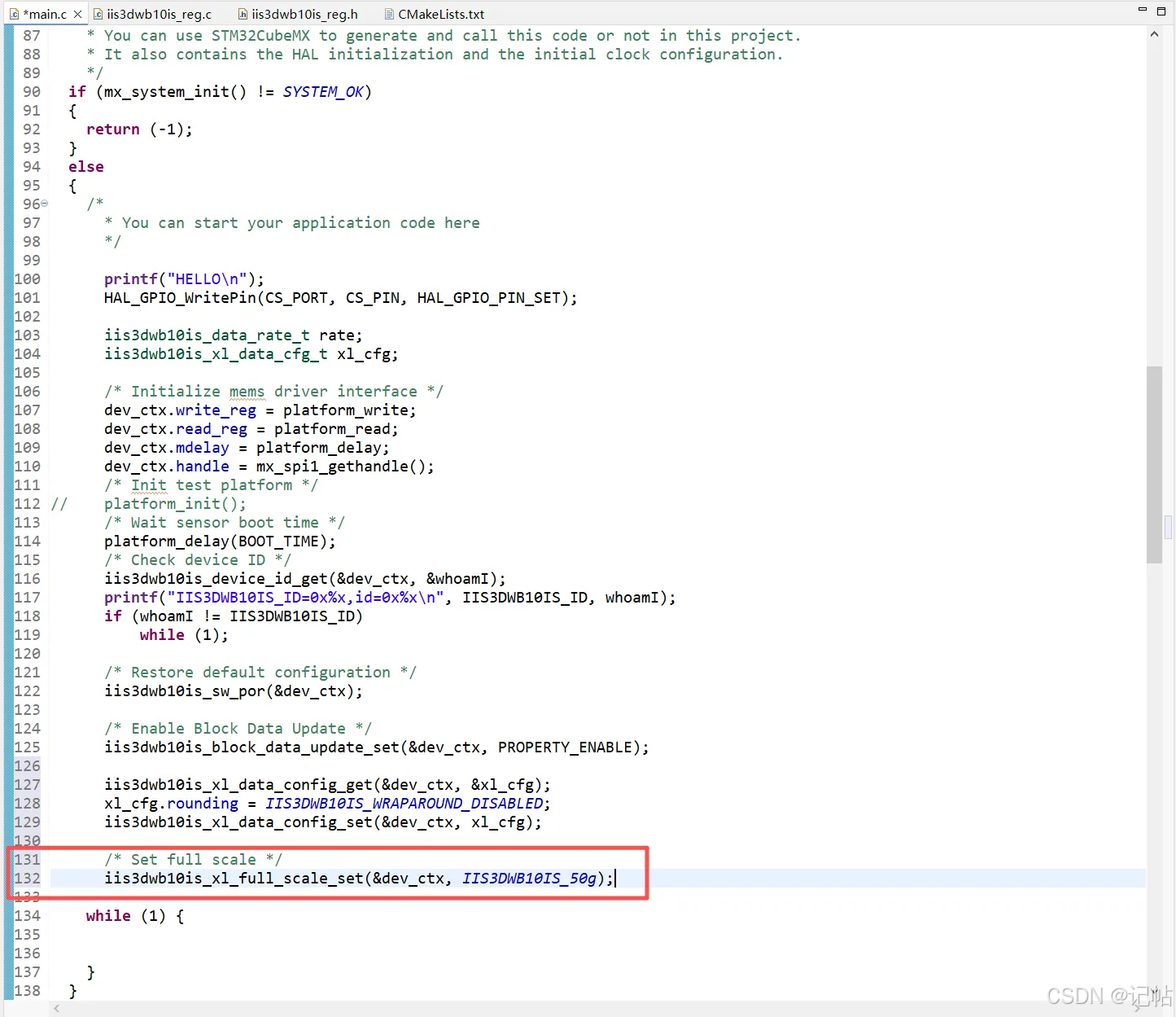

将加速度计量程设置为 ±50 g。IIS3DWB10IS 支持 ±50 g、±100 g 和 ±200 g 三种量程。本例选择 ±50 g
  1. iis3dwb10is_xl_full_scale_set(&dev_ctx, IIS3DWB10IS_50g);

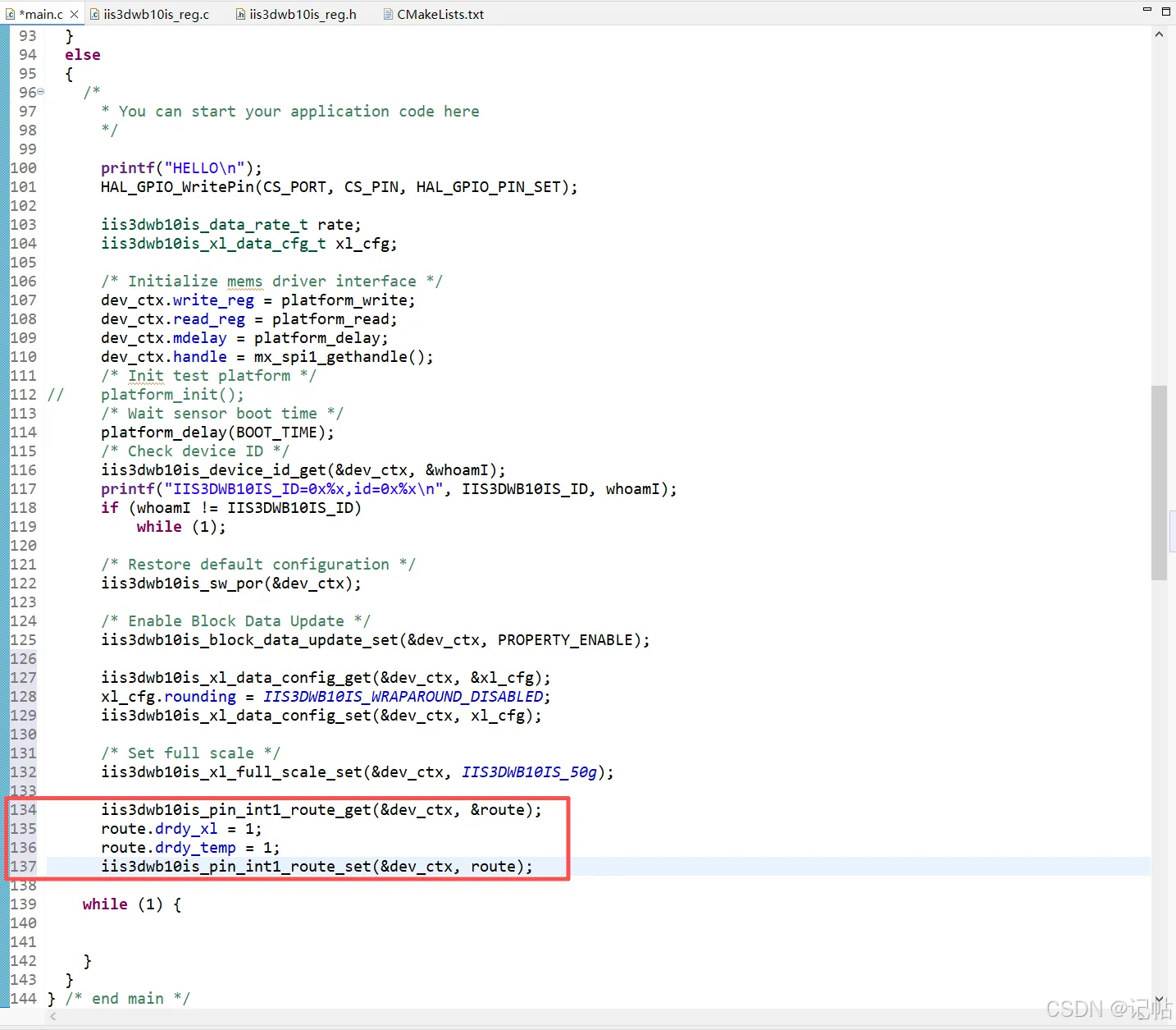

STM32
随后配置 INT1 引脚,将加速度数据就绪和温度数据就绪信号映射到 INT1 。 当新的加速度数据产生时,传感器可通过 INT1 输出加速度数据就绪信号;当新的温度数据产生时,也可通过 INT1 输出温度数据就绪信号。
  1. iis3dwb10is_pin_int1_route_get(&dev_ctx,&route);
  2. route.drdy_xl =1;
  3. route.drdy_temp =1;
  4. iis3dwb10is_pin_int1_route_set(&dev_ctx, route);

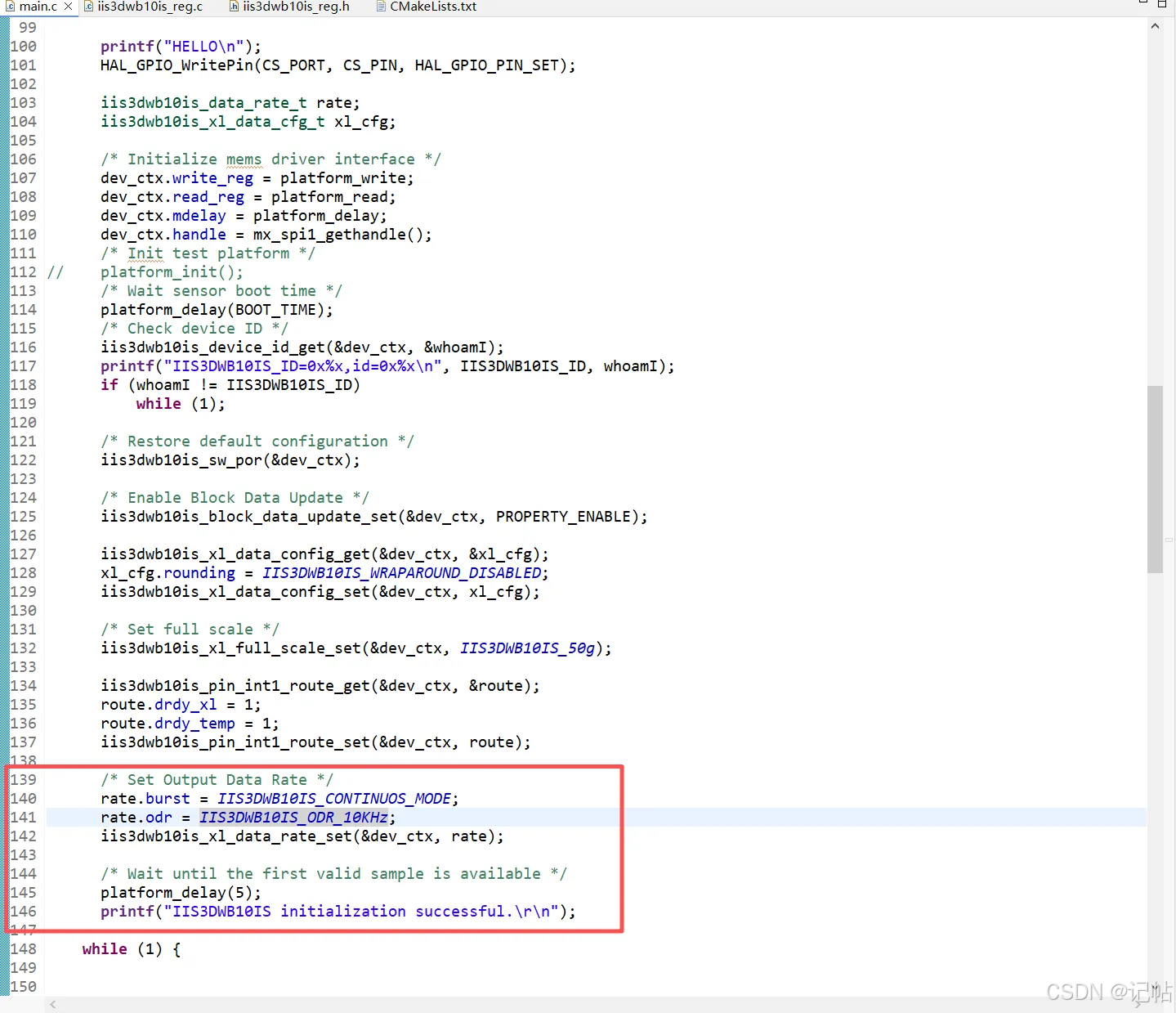

STM32
最后将传感器设置为连续采样模式,并将输出数据速率配置为 10 kHz。
  1. /* Set Output Data Rate */
  2. rate.burst = IIS3DWB10IS_CONTINUOS_MODE;
  3. rate.odr = IIS3DWB10IS_ODR_10KHz;
  4. iis3dwb10is_xl_data_rate_set(&dev_ctx, rate);
  5. /* Wait until the first valid sample is available */
  6. platform_delay(5);
  7. printf("IIS3DWB10IS initialization successful.rn");

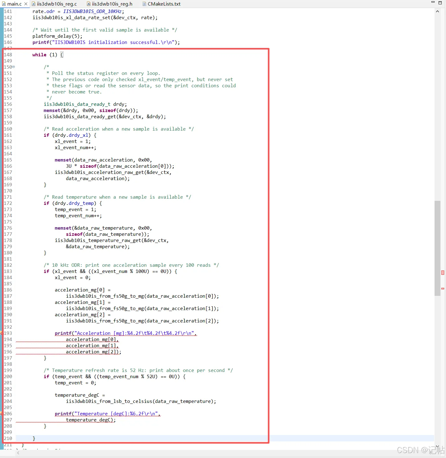

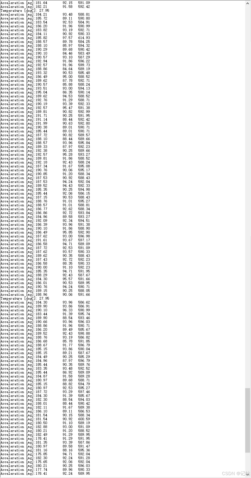

轮询读取数据
进入主循环后,程序不断读取 IIS3DWB10IS 的数据状态,判断是否产生了新的加速度或温度数据。
加速度 ODR 设置为 10 kHz。如果每次循环都打印,会产生大量串口数据,因此这里每读取到100次数据打印一次。
  1. while(1){
  2. /*
  3. * Poll the status register on every loop.
  4. * The previous code only checked xl_event/temp_event, but never set
  5. * these flags or read the sensor data, so the print conditions could
  6. * never become true.
  7. */
  8. iis3dwb10is_data_ready_t drdy;
  9. memset(&drdy,0x00,sizeof(drdy));
  10. iis3dwb10is_data_ready_get(&dev_ctx,&drdy);
  11. /* Read acceleration when a new sample is available */
  12. if(drdy.drdy_xl){
  13. xl_event =1;
  14. xl_event_num++;
  15. memset(data_raw_acceleration,0x00,
  16. 3U*sizeof(data_raw_acceleration[0]));
  17. iis3dwb10is_acceleration_raw_get(&dev_ctx,
  18. data_raw_acceleration);
  19. }
  20. /* Read temperature when a new sample is available */
  21. if(drdy.drdy_temp){
  22. temp_event =1;
  23. temp_event_num++;
  24. memset(&data_raw_temperature,0x00,
  25. sizeof(data_raw_temperature));
  26. iis3dwb10is_temperature_raw_get(&dev_ctx,
  27. &data_raw_temperature);
  28. }
  29. /* 10 kHz ODR: print one acceleration sample every 100 reads */
  30. if(xl_event &&((xl_event_num %100U)==0U)){
  31. xl_event =0;
  32. acceleration_mg[0]=
  33. iis3dwb10is_from_fs50g_to_mg(data_raw_acceleration[0]);
  34. acceleration_mg[1]=
  35. iis3dwb10is_from_fs50g_to_mg(data_raw_acceleration[1]);
  36. acceleration_mg[2]=
  37. iis3dwb10is_from_fs50g_to_mg(data_raw_acceleration[2]);
  38. printf("Acceleration [mg]:%4.2ft%4.2ft%4.2frn",
  39. acceleration_mg[0],
  40. acceleration_mg[1],
  41. acceleration_mg[2]);
  42. }
  43. /* Temperature refresh rate is 52 Hz: print about once per second */
  44. if(temp_event &&((temp_event_num %52U)==0U)){
  45. temp_event =0;
  46. temperature_degC =
  47. iis3dwb10is_from_lsb_to_celsius(data_raw_temperature);
  48. printf("Temperature [degC]:%6.2frn",
  49. temperature_degC);
  50. }
  51. }
STM32

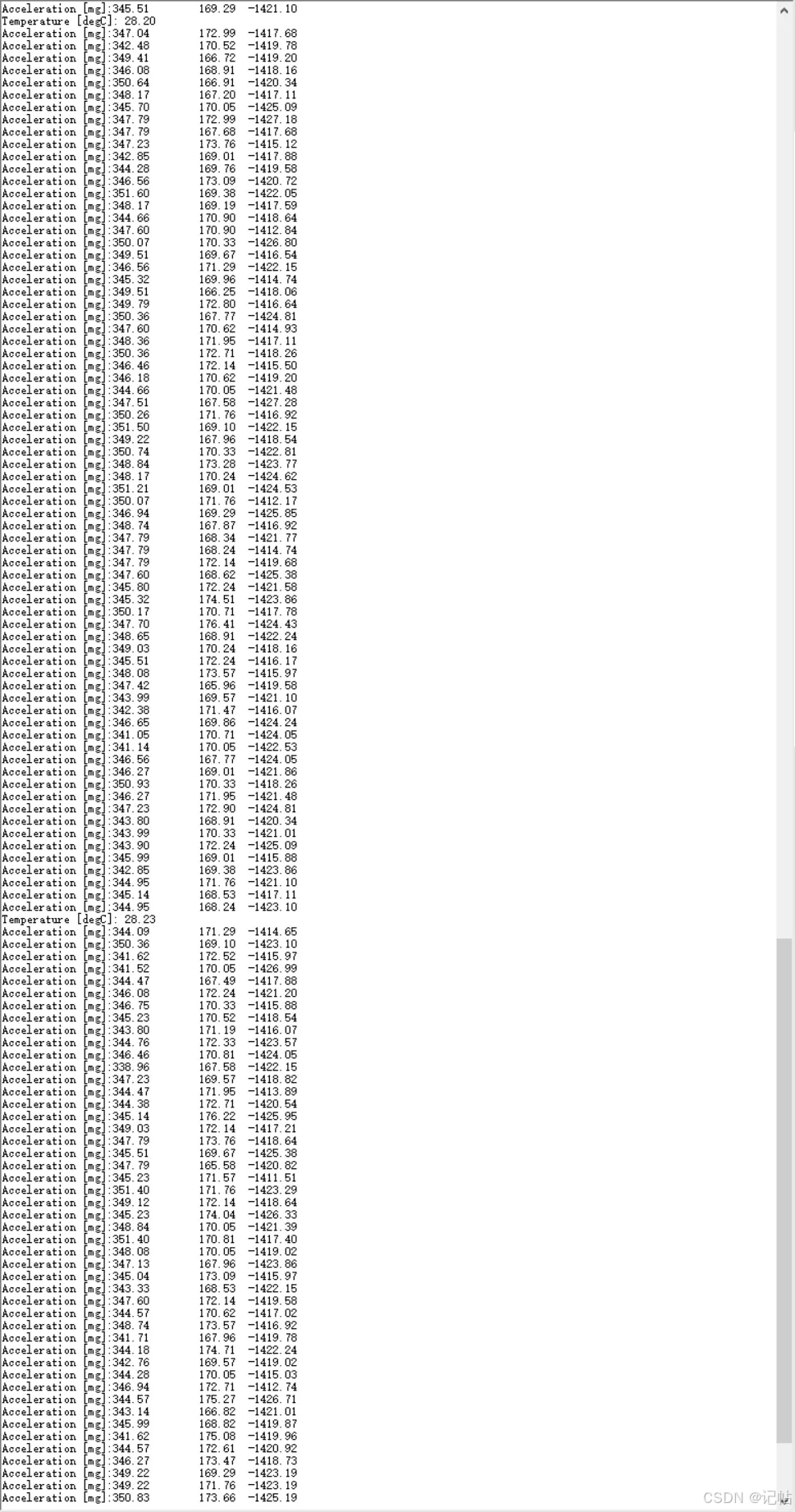

平放与反放测试
将 IIS3DWB10IS 传感器板分别进行平放和反放测试,串口输出结果如下。
