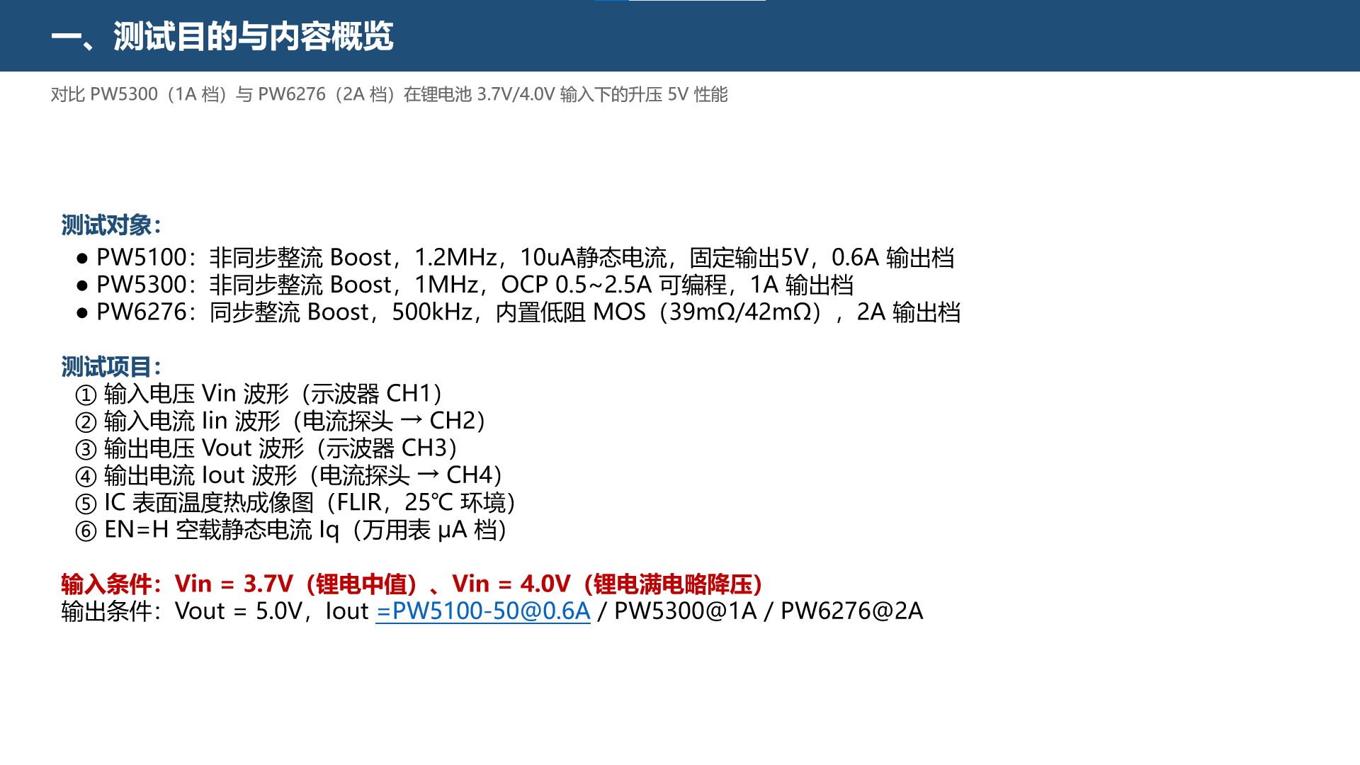

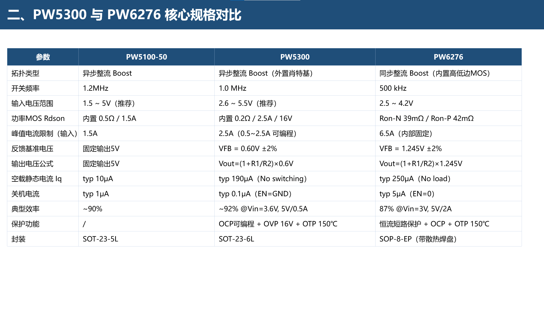

一、测试目的与内容概览
对比 PW5300(1A 档)与 PW6276(2A 档)在锂电池 3.7V/4.0V 输入下的升压 5V 性能

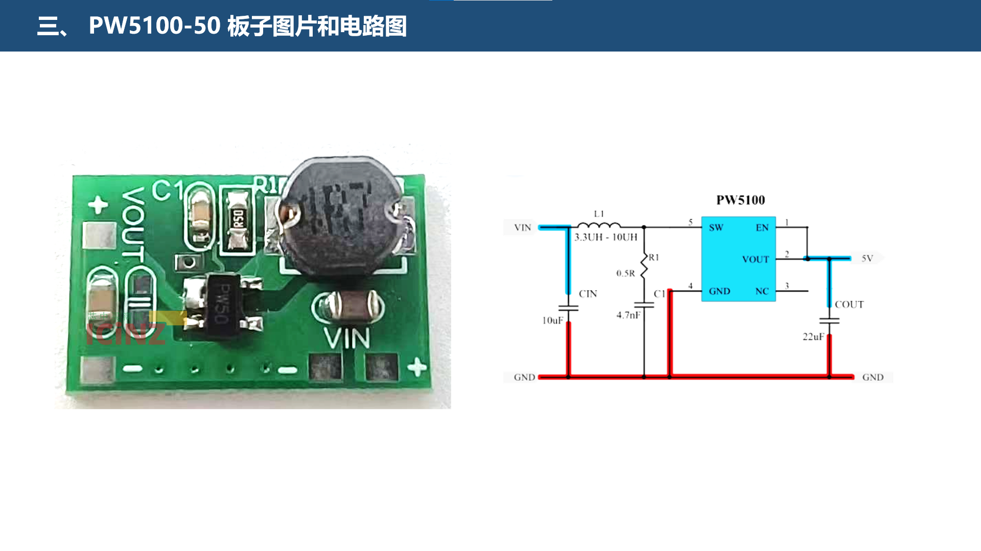

测试对象:
  ● PW5100:非同步整流 Boost,1.2MHz,10uA静态电流,固定输出5V,0.6A 输出档
  ● PW5300:非同步整流 Boost,1MHz,OCP 0.5~2.5A 可编程,1A 输出档
  ● PW6276:同步整流 Boost,500kHz,内置低阻 MOS(39mΩ/42mΩ),2A 输出档
测试项目:
  ① 输入电压 Vin 波形(示波器 CH1)
  ② 输入电流 Iin 波形(电流探头 → CH2)
  ③ 输出电压 Vout 波形(示波器 CH3)
  ④ 输出电流 Iout 波形(电流探头 → CH4)
  ⑤ IC 表面温度热成像图(FLIR,25℃ 环境)
  ⑥ EN=H 空载静态电流 Iq(万用表 μA 档)
输入条件:Vin = 3.7V(锂电中值)、Vin = 4.0V(锂电满电略降压)
输出条件:Vout = 5.0V,Iout =PW5100-50@0.6A / PW5300@1A / PW6276@2A

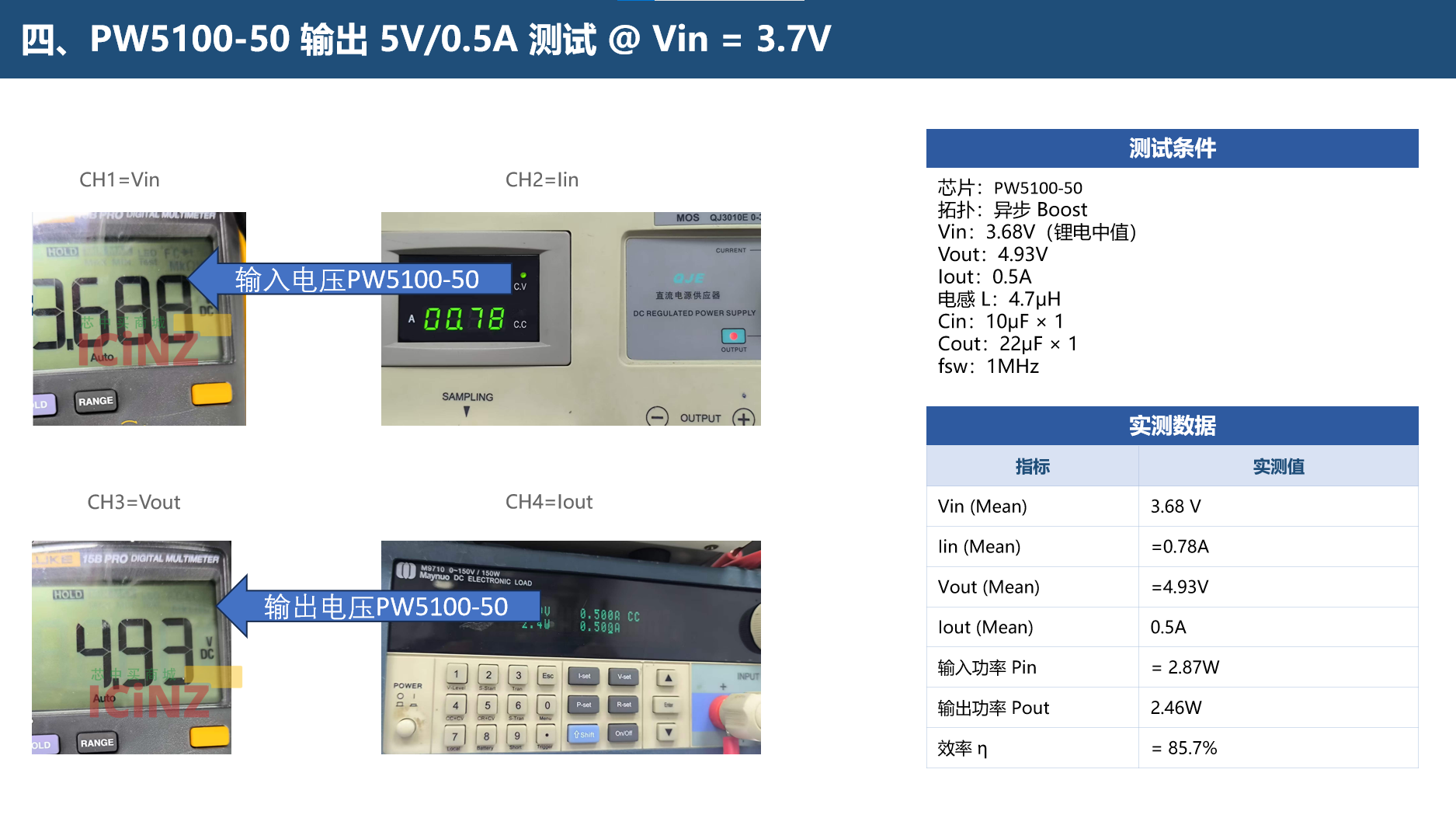

四、PW5100-50 输出 5V/0.5A 测试 @ Vin = 3.7V
测试条件
芯片:PW5100-50
拓扑:异步 Boost
Vin:3.68V(锂电中值)
Vout:4.93V
Iout:0.5A
电感 L:4.7μH
Cin:10μF × 1
Cout:22μF × 1
fsw:1MHz

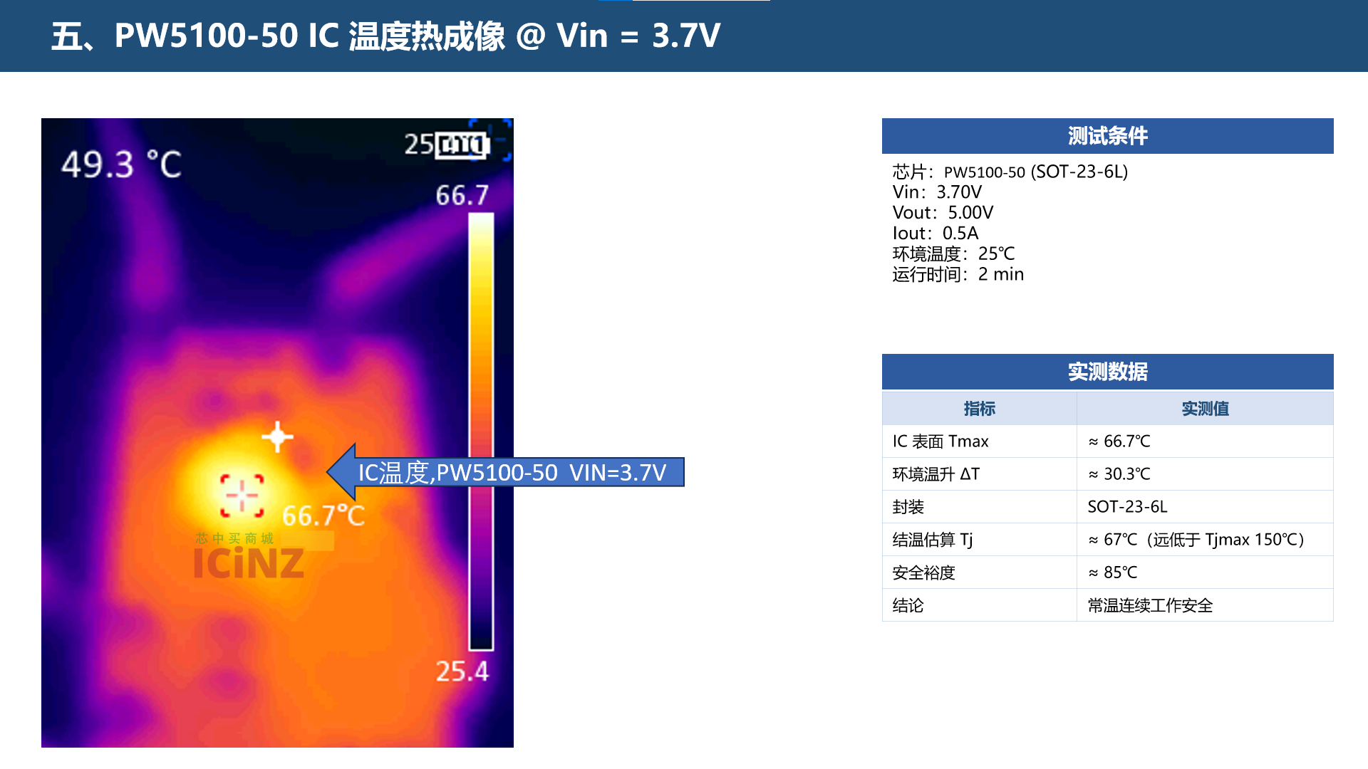

五、PW5100-50 IC 温度热成像 @ Vin = 3.7V
测试条件
芯片:PW5100-50 (SOT-23-6L)
Vin:3.70V
Vout:5.00V
Iout:0.5A
环境温度:25℃
运行时间:2 min

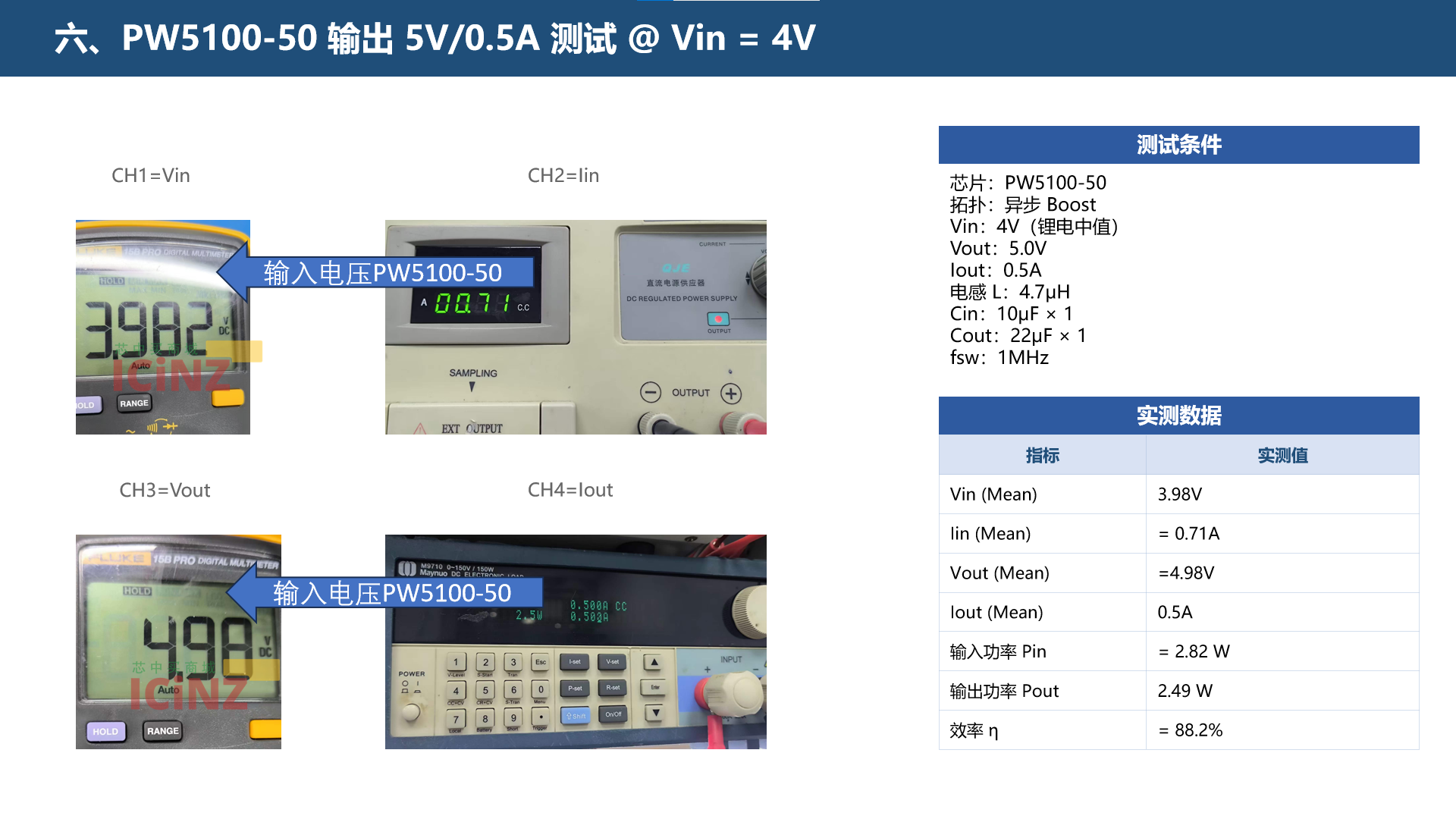

六、PW5100-50 输出 5V/0.5A 测试 @ Vin = 4V
测试条件
芯片:PW5100-50
拓扑:异步 Boost
Vin:4V(锂电中值)
Vout:5.0V
Iout:0.5A
电感 L:4.7μH
Cin:10μF × 1
Cout:22μF × 1
fsw:1MHz

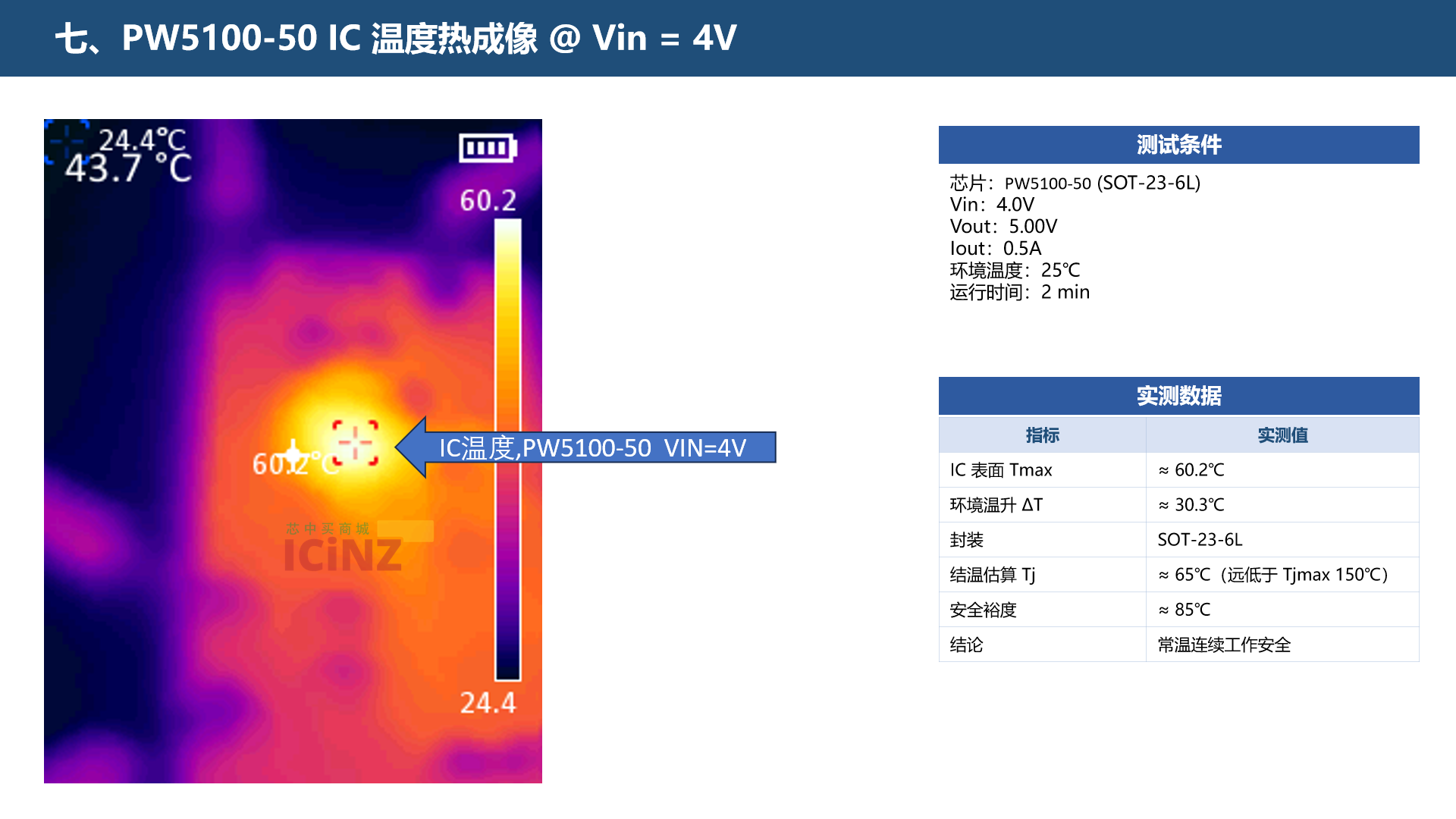

七、PW5100-50 IC 温度热成像 @ Vin = 4V
测试条件
Vin:4.0V
Vout:5.00V
Iout:0.5A
环境温度:25℃
运行时间:2 min

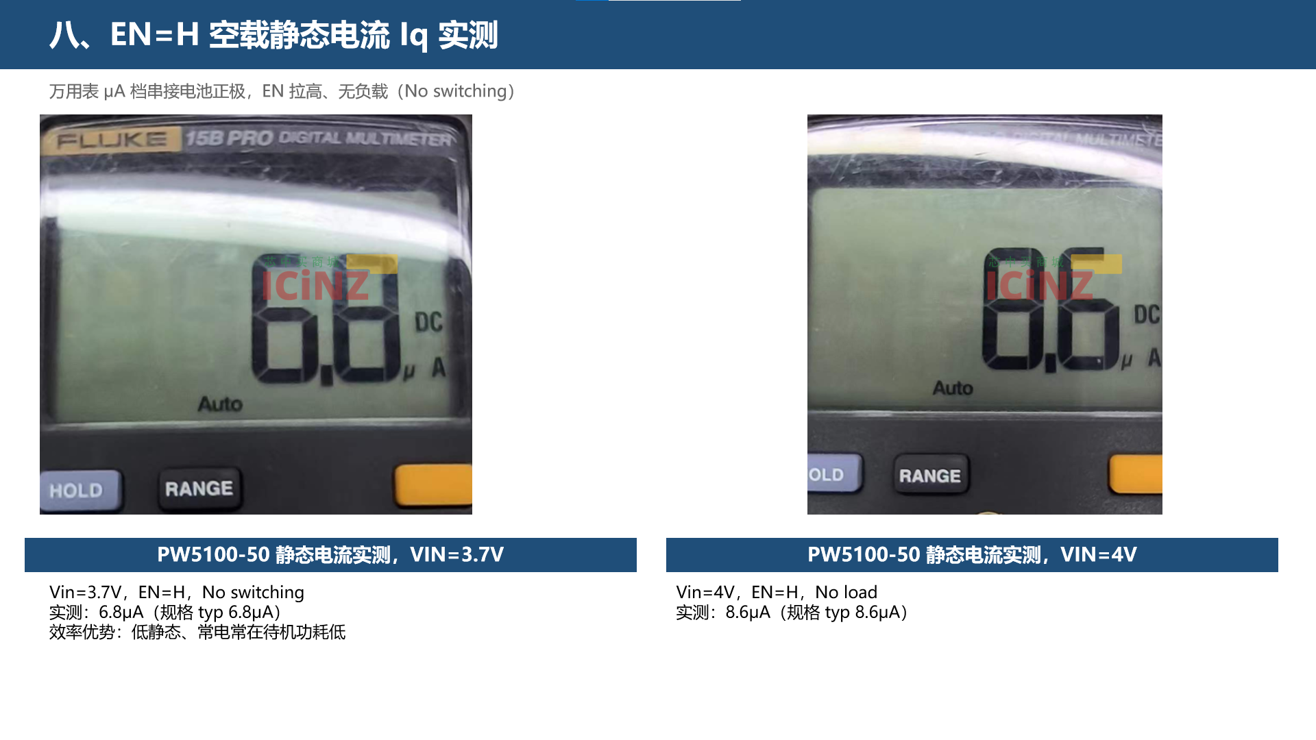

八、EN=H 空载静态电流 Iq 实测
万用表 μA 档串接电池正极,EN 拉高、无负载(No switching)
PW5100-50 静态电流实测,VIN=3.7V
Vin=3.7V,EN=H,No switching
实测:6.8μA(规格 typ 6.8μA)
效率优势:低静态、常电常在待机功耗低
PW5100-50 静态电流实测,VIN=4V
Vin=4V,EN=H,No load
实测:8.6μA(规格 typ 8.6μA)

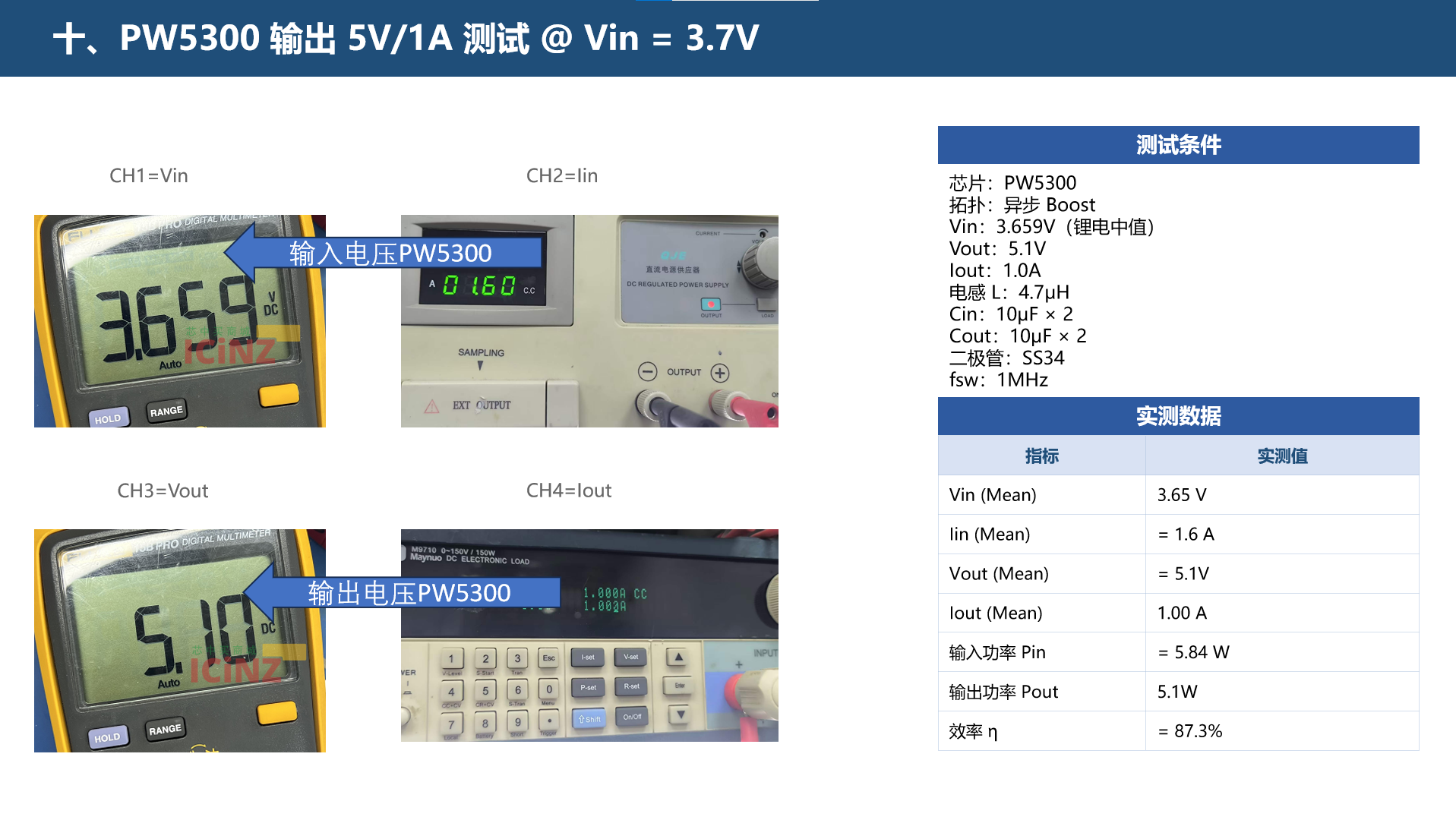

十、PW5300 输出 5V/1A 测试 @ Vin = 3.7V
测试条件
芯片:PW5300
拓扑:异步 Boost
Vin:3.659V(锂电中值)
Vout:5.1V
Iout:1.0A
电感 L:4.7μH
Cin:10μF × 2
Cout:10μF × 2
二极管:SS34
fsw:1MHz

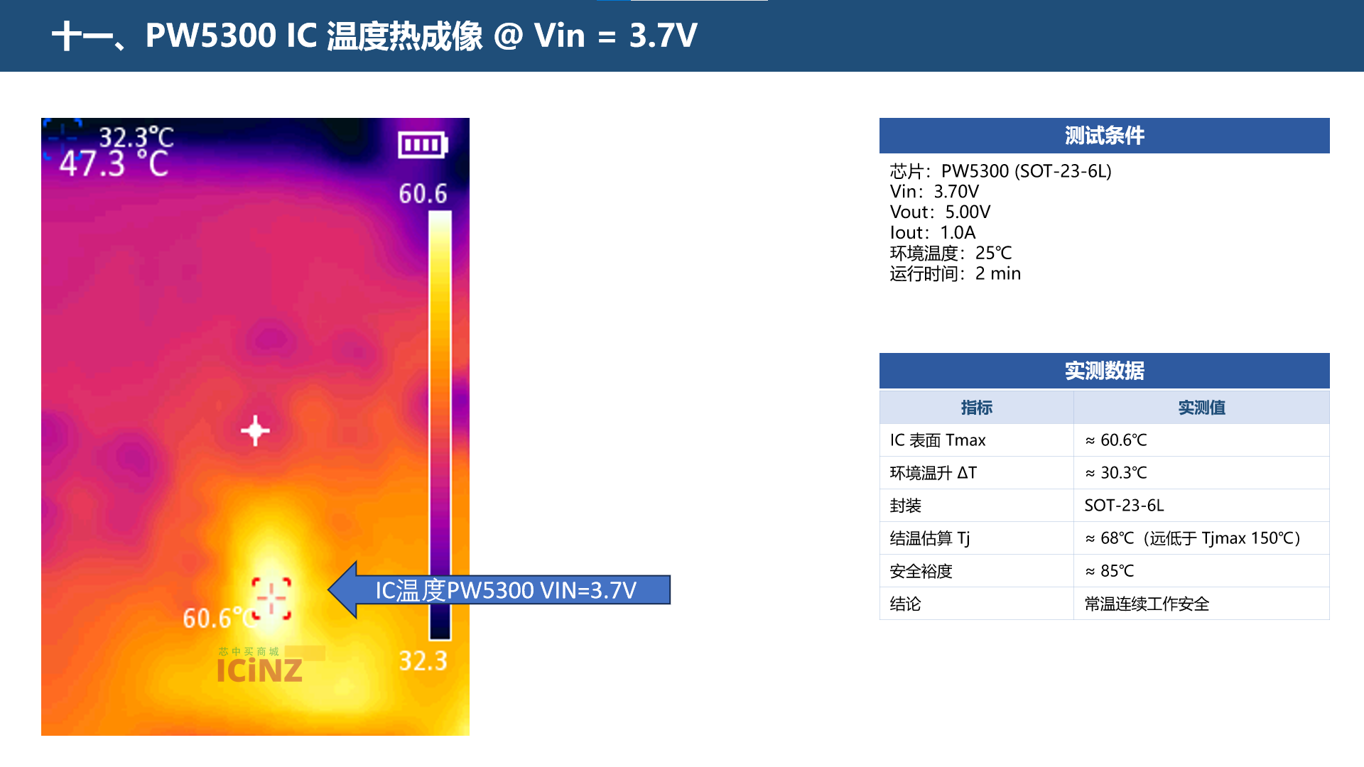

十一、PW5300 IC 温度热成像 @ Vin = 3.7V
测试条件
芯片:PW5300 (SOT-23-6L)
Vin:3.70V
Vout:5.00V
Iout:1.0A
环境温度:25℃
运行时间:2 min

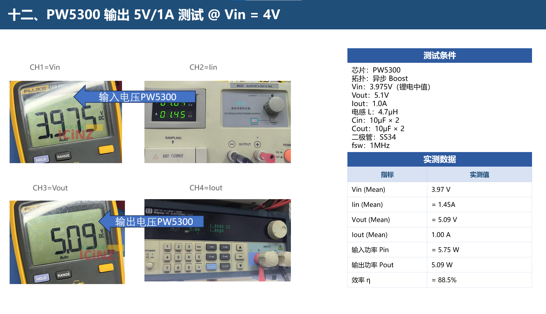

十二、PW5300 输出 5V/1A 测试 @ Vin = 4V
测试条件
芯片:PW5300
拓扑:异步 Boost
Vin:3.975V(锂电中值)
Vout:5.1V
Iout:1.0A
电感 L:4.7μH
Cin:10μF × 2
Cout:10μF × 2
二极管:SS34
fsw:1MHz

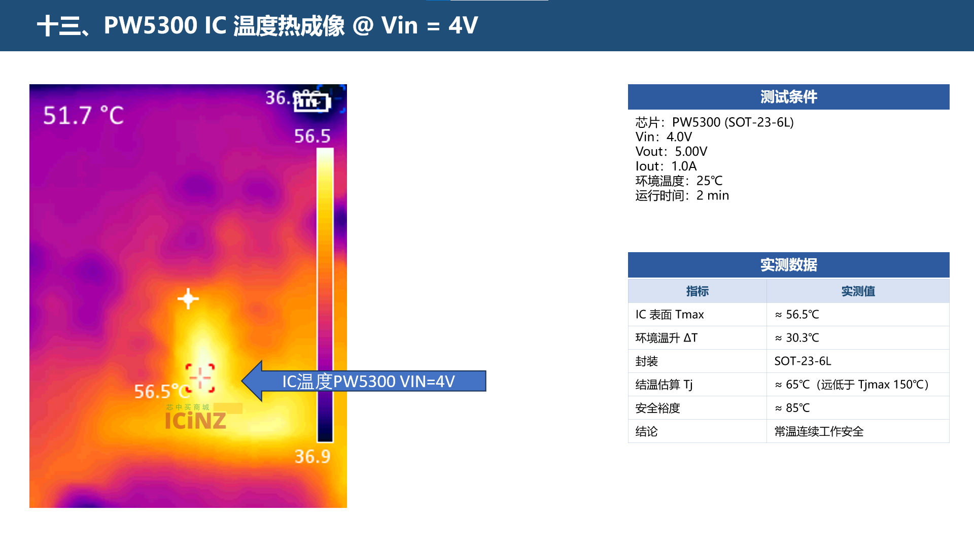

十三、PW5300 IC 温度热成像 @ Vin = 4V
测试条件
Vin:4.0V
Vout:5.00V
Iout:1.0A
环境温度:25℃
运行时间:2 min

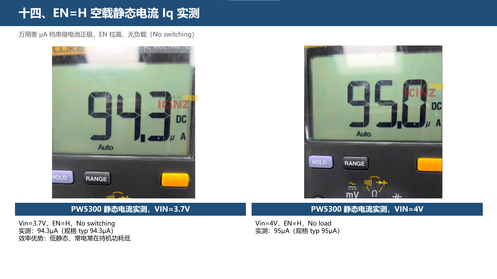

十四、EN=H 空载静态电流 Iq 实测
PW5300 静态电流实测,VIN=3.7V
实测:94.3μA(规格 typ 94.3μA)
效率优势:低静态、常电常在待机功耗低
PW5300 静态电流实测,VIN=4V
Vin=4V,EN=H,No load
实测:95μA(规格 typ 95μA)

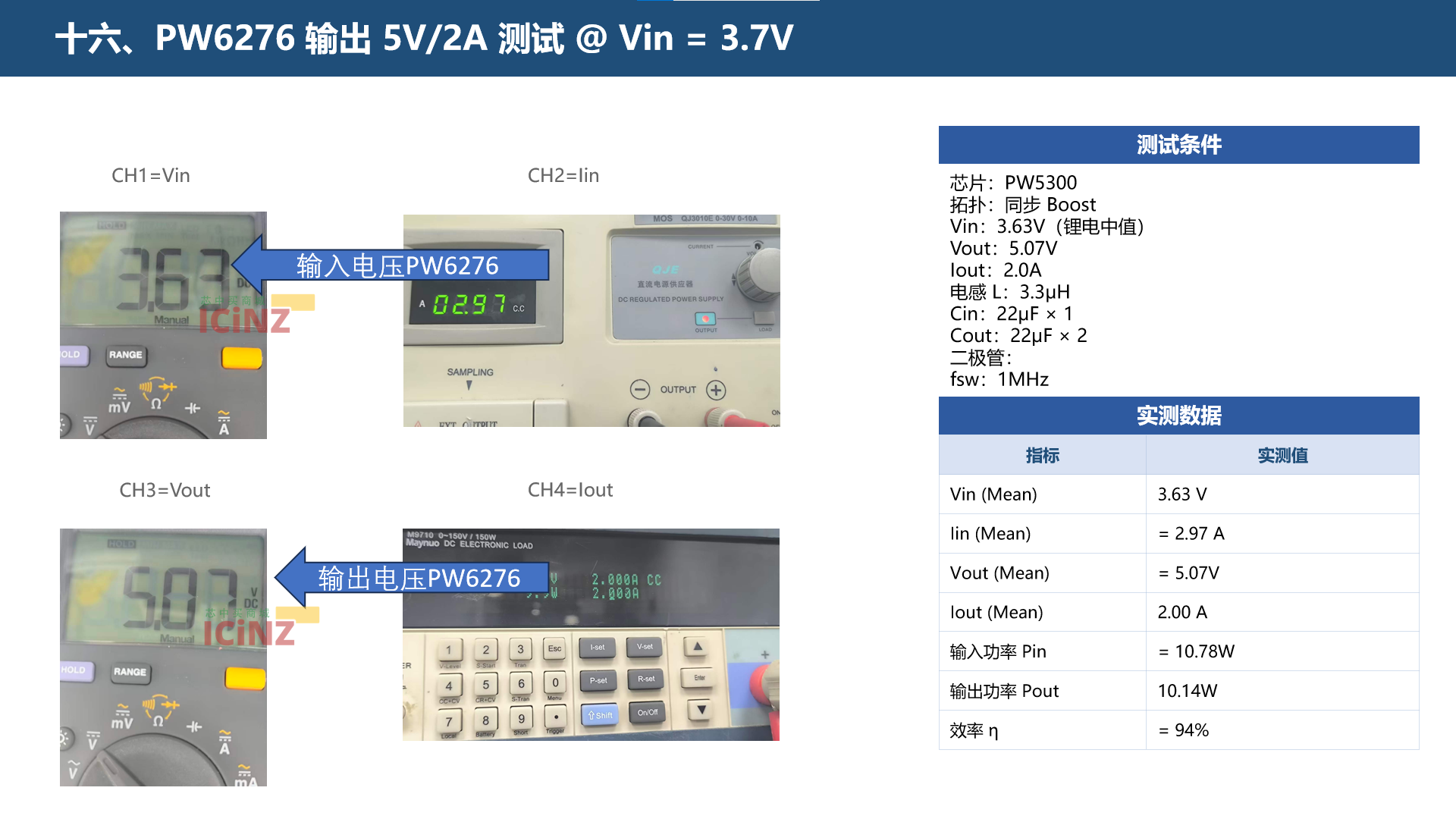

十六、PW6276 输出 5V/2A 测试 @ Vin = 3.7V
测试条件
芯片:PW5300
拓扑:同步 Boost
Vin:3.63V(锂电中值)
Vout:5.07V
Iout:2.0A
电感 L:3.3μH
Cin:22μF × 1
Cout:22μF × 2
二极管:
fsw:1MHz

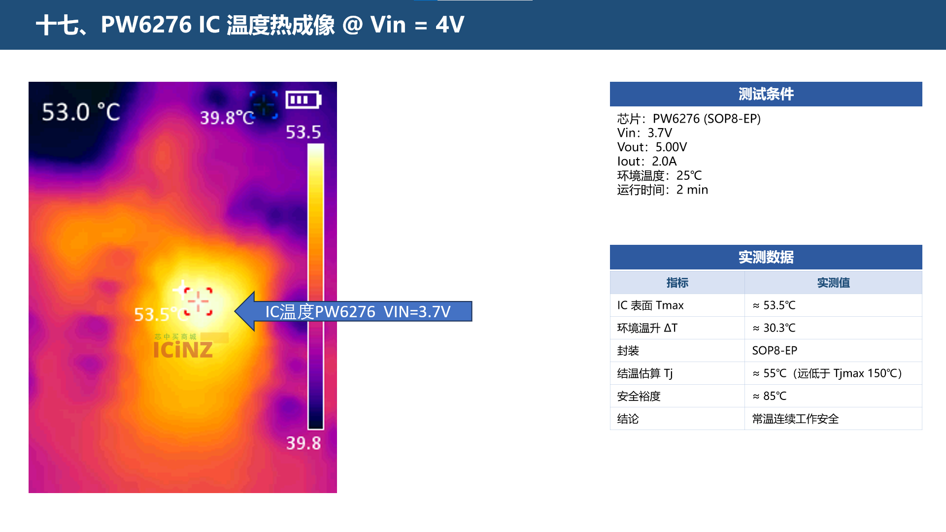

十七、PW6276 IC 温度热成像 @ Vin = 4V
测试条件
芯片:PW6276 (SOP8-EP)
Vin:3.7V
Vout:5.00V
Iout:2.0A
环境温度:25℃
运行时间:2 min

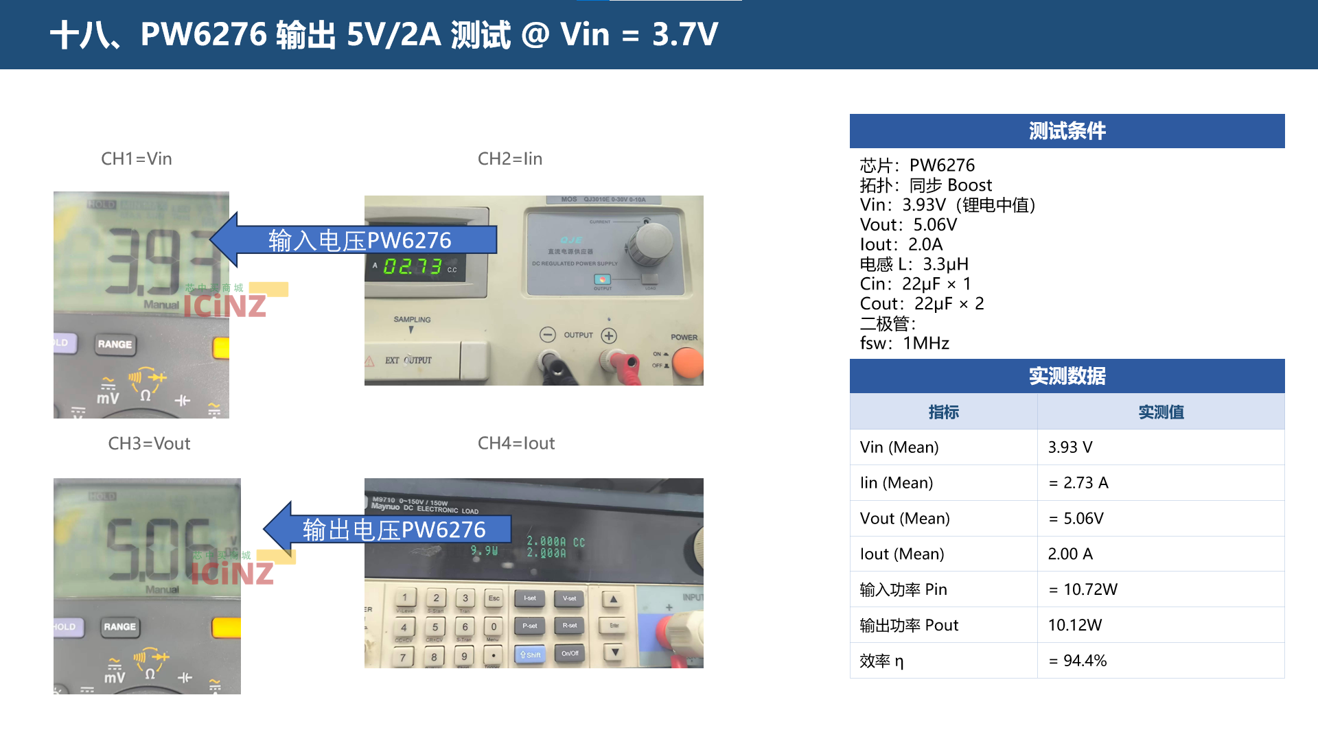

十八、PW6276 输出 5V/2A 测试 @ Vin = 3.7V
测试条件
芯片:PW6276
拓扑:同步 Boost
Vin:3.93V(锂电中值)
Vout:5.06V
Iout:2.0A
电感 L:3.3μH
Cin:22μF × 1
Cout:22μF × 2
二极管:
fsw:1MHz

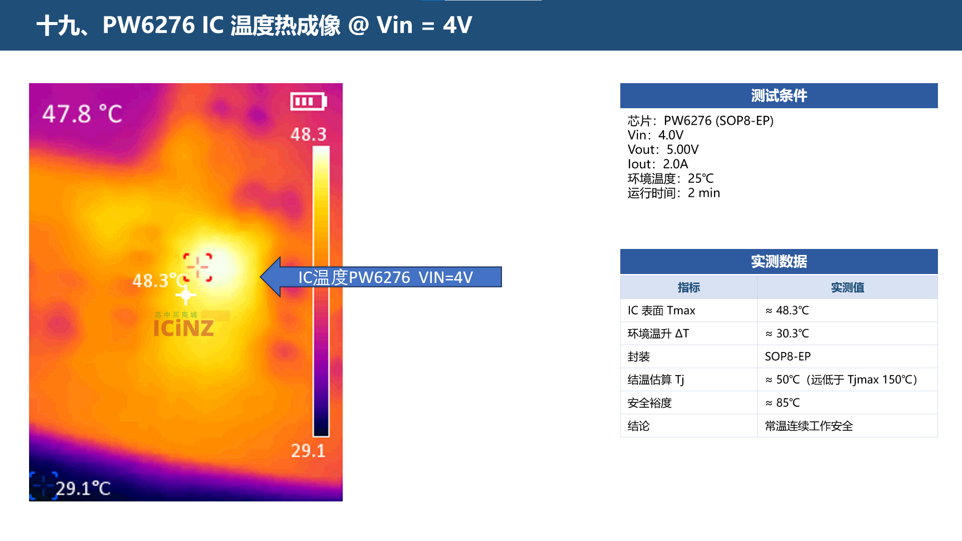

十九、PW6276 IC 温度热成像 @ Vin = 4V
测试条件
芯片:PW6276 (SOP8-EP)
Vin:4.0V
Vout:5.00V
Iout:2.0A
环境温度:25℃
运行时间:2 min

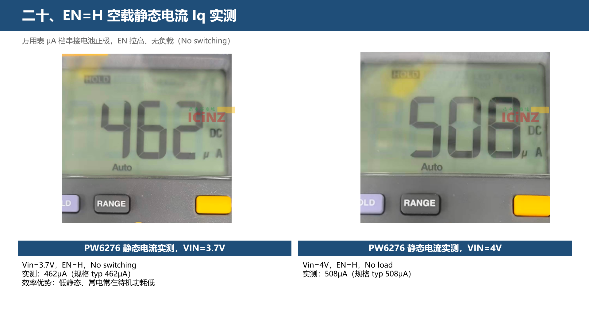

二十、EN=H 空载静态电流 Iq 实测
PW6276 静态电流实测,VIN=3.7V
实测:462μA(规格 typ 462μA)
效率优势:低静态、常电常在待机功耗低
PW6276 静态电流实测,VIN=4V
Vin=4V,EN=H,No load
实测:508μA(规格 typ 508μA)

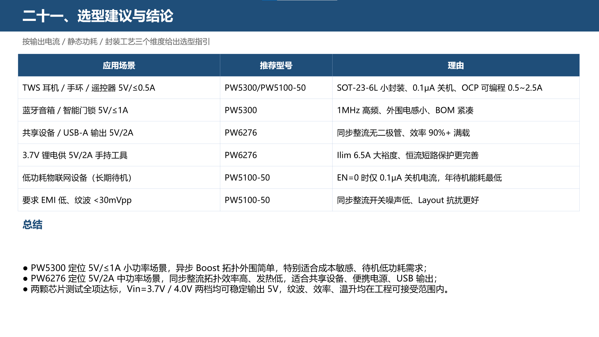

二十一、选型建议与结论
按输出电流 / 静态功耗 / 封装工艺三个维度给出选型指引
总结
PW5300 定位 5V/≤1A 小功率场景,异步 Boost 拓扑外围简单,特别适合成本敏感、待机低功耗需求;
PW6276 定位 5V/2A 中功率场景,同步整流拓扑效率高、发热低,适合共享设备、便携电源、USB 输出;
两颗芯片测试全项达标,Vin=3.7V / 4.0V 两档均可稳定输出 5V,纹波、效率、温升均在工程可接受范围内。
