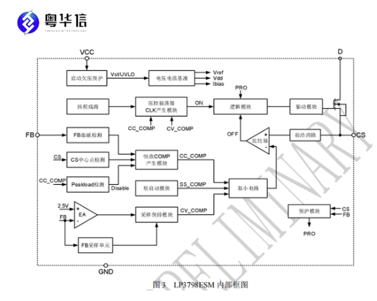

0‑30W 隔离适配器市场,既要追求小体积高效率,又要兼顾 EMI 与量产可靠性,内置碳化硅器件的原边 PSR 方案是重要选型方向。LP3798ESM 是芯茂微推出 ASOP‑6 封装原边反馈恒压恒流控制器,内置大于 750V SiC 功率管,可省略光耦与 TL431;芯片支持 CCM、DCM 双模式运行,可编程线缆补偿,内置软启动、数字抖频,待机功耗<75mW,具备一套完整保护体系,适合 24‑30W 充电器、安防电源、小家电隔离电源。本文围绕功率覆盖、器件特性、应用拓扑、PCB 设计、量产调试、物料选型对标展开解析,为硬件工程师方案评估提供参考。

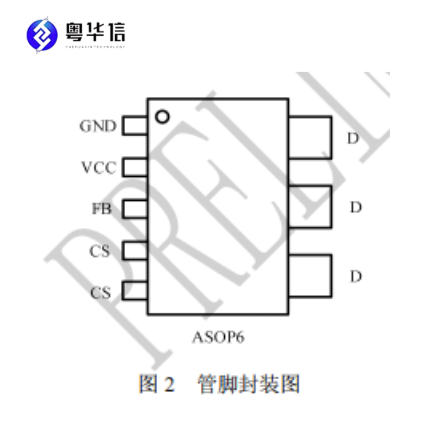

一、核心器件参数
封装 ASOP‑6;引脚:GND、VCC、FB、CS、D、D
  • AC 输入:85‑265VAC 全球宽市电;典型输出功率 24‑30W
  • 内置 SiC 功率管:750V,典型 Rds (on)=1.0Ω
  • 最大工作频率 100kHz,±3% 数字频率抖动,优化 EMI 传导辐射
  • VCC 启动电流仅 2‑5uA;空载工作电流 420uA,实现低待机功耗
  • FB 多功能引脚:实现电压采样、退磁检测、输入欠压、过压检测
  • CS 引脚做峰值电流检测;可编程输出线缆补偿
  • 保护功能:输入欠压、FB/CS 开短路保护、输出短路、输出过压、电感过流、最大导通时间限制、过温 OTP、VCC 过压欠压保护

全电压工况适配 24‑30W,典型档位 12V/2A、12V/2.5A 适配器;原边 PSR 架构,不需要光耦、TL431;变压器初级接 D 引脚;辅助绕组为 VCC 供电。芯片内置环路补偿,省去外围补偿元件,简化 BOM。

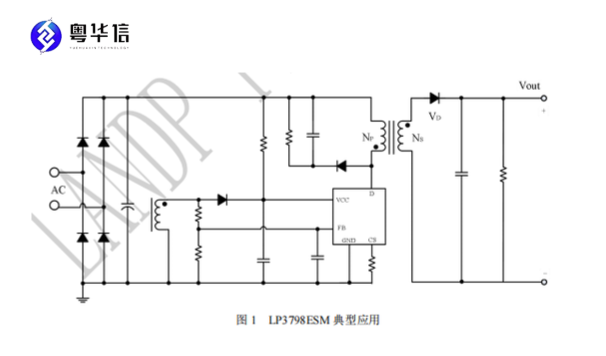

三、典型应用电路简述
AC 市电整流滤波后接入变压器初级绕组;芯片 D 引脚接 SiC 功率管漏极;FB 引脚接收变压器辅助绕组分压信号完成输出采样;CS 引脚串联电流采样电阻做原边峰值电流检测;VCC 由变压器辅助绕组供电;芯片内置 13.5ms 软启动,上电阶段逐周期抬高限流阈值,抑制变压器饱和与上电应力。
