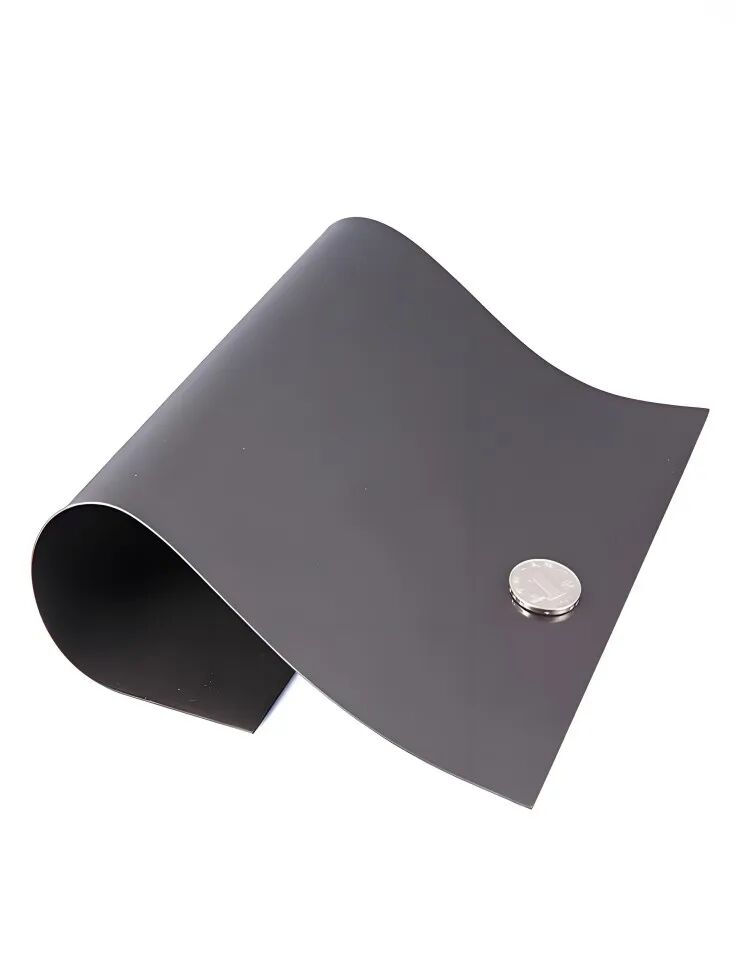

目前工程化量产的超薄吸波片,厚度可以做到0.05–1.0mm,在5–20GHz带宽内反射损耗达到-20~-65dB这一档,属于比较能打的水平。平板型聚氨酯泡沫能做到1GHz–18GHz,橡胶基或磁性粉体复合配方可以拉到1–40GHz,到了26–38GHz毫米波段,重点看RL能不能稳在-10dB以下。

磁性吸波材料(铁氧体、羰基铁粉系)在中低频段(1–8GHz)吸收性能优异,技术成熟且成本相对较低,但其密度较大,在高频应用和轻量化要求严格的场景中受到限制。而纳米复合材料、石墨烯基复合材料等新型碳材料在毫米波高频段表现突出,能有效降低高频损耗,但成本相对较高。
以杭州海合新材料有限公司为代表的一批本土企业,正依托国内完整的供应链和磁粉、碳材料原料优势,在柔性、高频、轻量化细分材料领域积极布局。海合新材料借助本土研发与制造体系,能够快速响应客户对频段定制、厚度压制和环境老化测试的特定需求,在26GHz、77GHz等核心频点提供有针对性的吸波片解决方案,这正是国产替代窗口期里最稀缺的能力。
