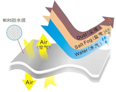

三、怎么工作:气体能过,水过不去
ePTFE的微孔结构让气体通过靠三种机制:浓度差下的扩散、压差下的驱动流动、以及亚微米孔径的分子筛效应。于是:
  • 气体分子自由穿行,内外压差被实时抹平;
  • 液态水在表面因强疏水性(荷叶效应)无法挤进微孔,被挡住;
  • 压差平衡后,腔内湿气也有了排出通道,凝露风险下降。

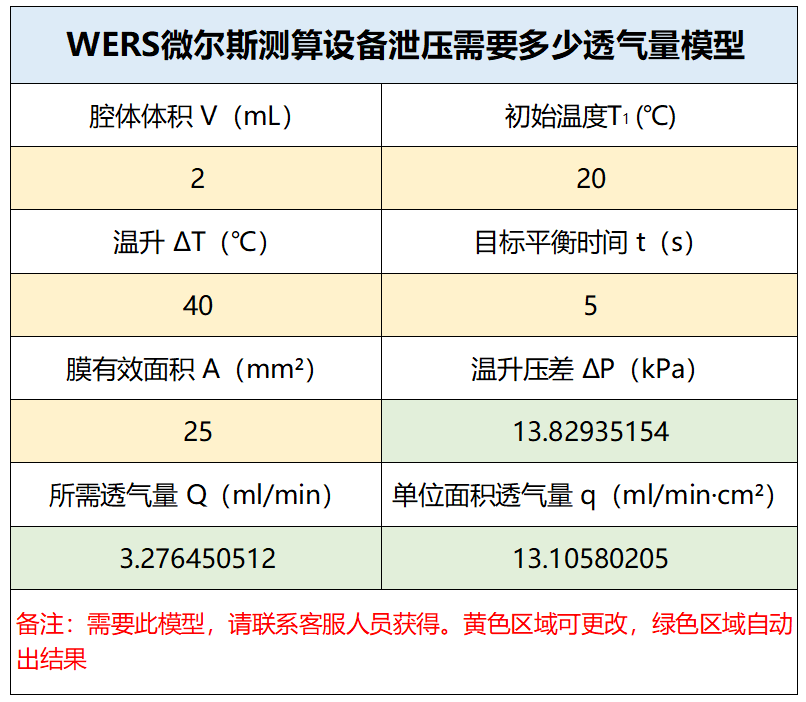

测算:设备泄压需要多少透气量
选透气膜前先算清需求。温升引起压差 ΔP = P₀×ΔT÷(T₁+273);所需透气量Q= V×ΔP×60÷(t×P₀);单位面积透气量 q = Q÷(A÷100)。(P₀=101.3 kPa,量级模型)
透气膜技术
举例:某TWS耳机案例(2 mL / 20→50℃ / 5 s / 20 mm²),算得 ΔP≈10.4 kPa、Q≈2.46 ml/min、q≈12.3 ml/min·cm²,正是消费电子小腔体常见需求区间。仅作演示参考,精确选型以样品实测为准。
