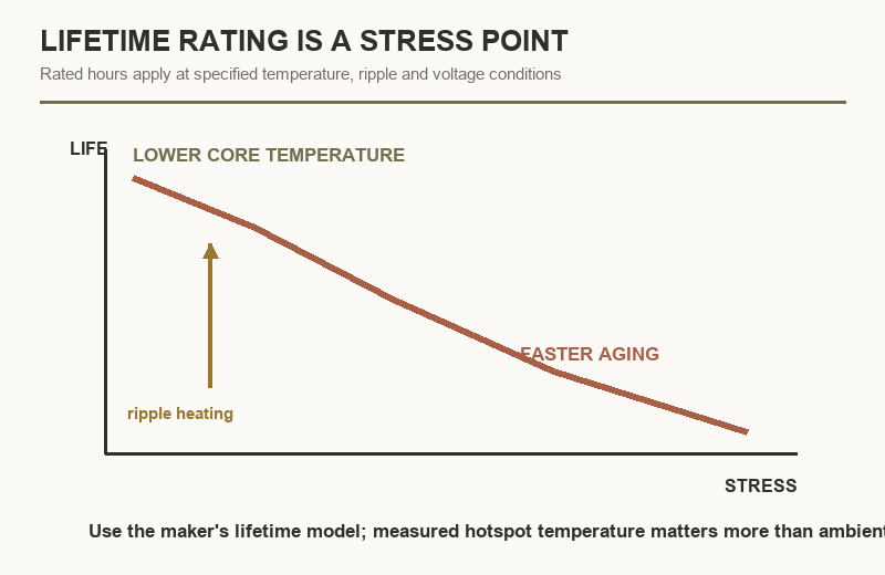

决定老化速度的是芯部温度
铝电解电容的老化与电解液和密封系统的温度强相关。环境温度只是起点,纹波电流经ESR产生的损耗会让芯部比周围更热。开关电源里的整流脉冲、高频谐波与散热器辐射热可能同时叠加。只测机箱进风温度,或在电容顶部随手点一下,都不足以代表最热位置。寿命估算的温度必须与所用模型的定义一致。

图2 寿命计算示例说明额定寿命需经过温度条件换算。

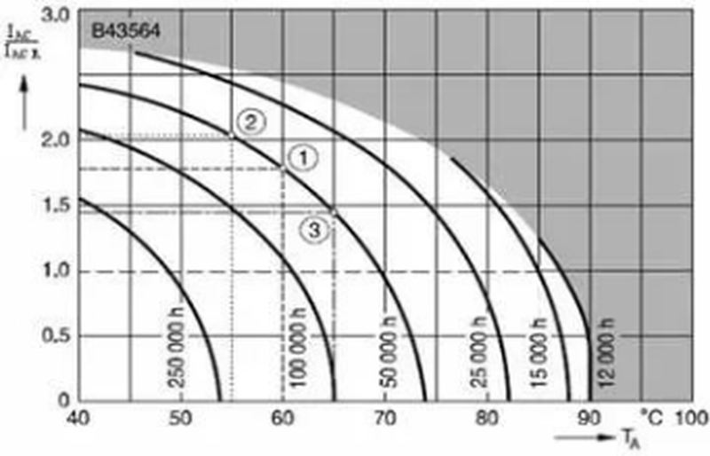

纹波电流要换成热应力
纹波不能只看一个万用表有效值。电流频谱、ESR随频率和温度的变化,都会影响发热。工程上应在最坏输入、最大负载、最差散热和允许偏差下获取纹波,根据厂家给出的频率系数或模型修正。电压余量也要保留,但不能认为工作电压只用了额定值的一半,纹波发热就会自动消失。两种应力要分别评估后再合并。

图3 温度与纹波负荷曲线展示寿命对工作应力的敏感性。
