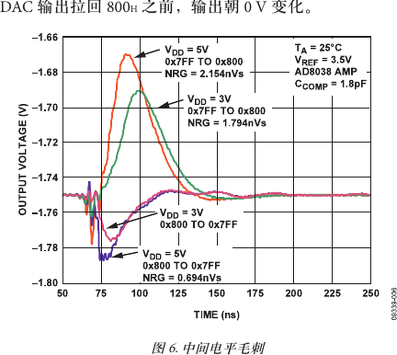

12位DAC从7FFh走到800h,数字上只增加1LSB,硬件内部却是低11位同时关断、最高位同时开启。只要各开关延时有细小差异,输出就会短暂经过错误码,再叠加电荷注入和运放响应,于是在一个很小的稳态台阶上先冲出一个尖峰。它不一定改变直流精度,却可能误触发后级。
中量程是最艰难的码转换
二进制DAC的每一位都有不同权重。在普通相邻码之间,可能只有一两个开关动作;跨过中量程时,却要大批翻转。理想状态的总权重只差1LSB,但在开关未同步完成的几纳秒到几十纳秒内,中间码可能短暂偏得很远。封装寄生、开关驱动和参考节点反弹还会把这段差异送到模拟输出,因此中量程常被用来定义最坏毛刺。

图1 中量程波形展示码值跨越时的瞬态尖峰,它远大于最终的1LSB台阶。

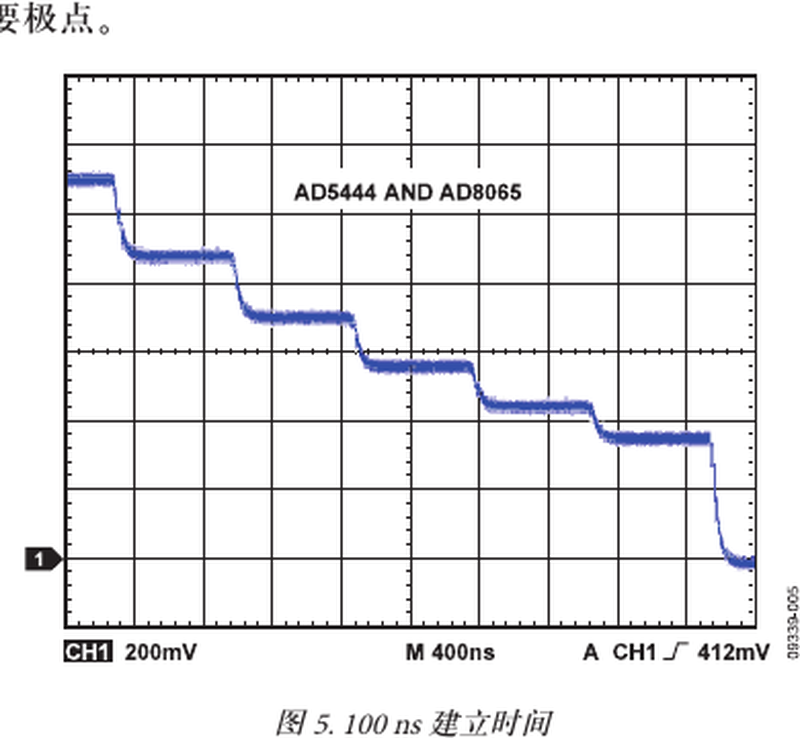

毛刺面积与建立时间要分开看
毛刺通常用尖峰电压与持续时间的积分表示,它关心短暂冲击给后级多少能量。建立时间则从数字更新或输出开始变化起算,直到输出进入并保持在规定误差带。一只DAC可能毛刺很窄却峰值高,也可能尖峰不大却运放恢复很慢。保护比较器、采样保持和快速调制对两者的敏感性不同,不能只抓一个“最大偏差”完事。

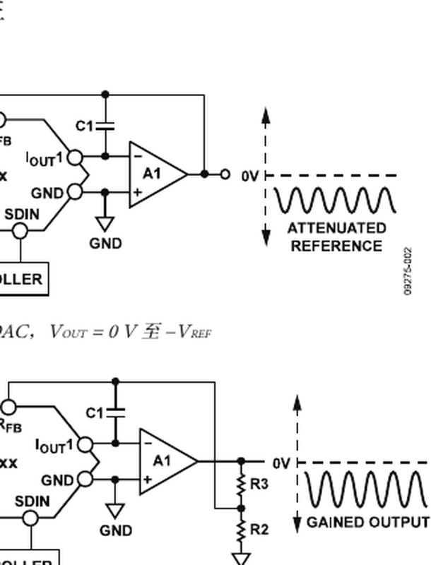

图2 DAC乘法与反相输出电路说明外部运放与负载也参与动态过程。
外部运放会把短毛刺拉成长恢复
电流输出DAC常需要跨阻运放将电流变成电压。DAC输出电容、运放输入电容、反馈电阻和反馈电容会一起决定带宽与相位裕量。运放如果在尖峰时进入压摆限制或输出限流,恢复时间可能远超毛刺本身。负载电容、走线寄生和探头也会改变波形。所以手册测试条件里的运放型号、反馈参数和负载不是附注,而是能否复现指标的一部分。

图3 建立波形展示输出在瞬态后进入规定误差带的过程。
