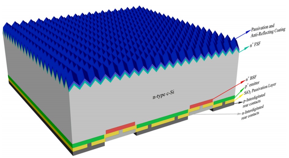

n型IBC电池截面结构示意:背面交指状p⁺发射极与n⁺ BSF接触、正面织构与ARC
实验电池面积258.3 cm²,硅片厚151 ± 6 μm,背面叉指周期约480 μm,发射极与BSF指条宽约250 μm和90 μm。光照测量在AM1.5G、100 mW/cm²下进行,每个温度点热稳定后取五次扫描平均;LeTID应力直接在应力温度下测量、不中途降温,按1、2、4、8……分钟的指数间隔记录,各参数以初始值归一化,把固有衰减动力学与瞬时温度系数效应分开。

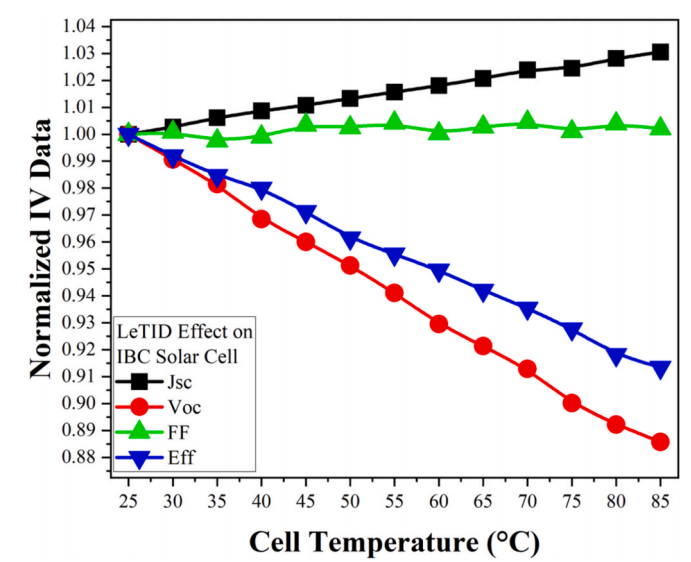

四个参数相对各自25°C值的归一化热演化
25°C时电池表现为Jsc约38.6 mA/cm²、Voc约0.743 V、FF约79%、效率约22.7%。升到85°C,Jsc仅增约3%(+0.0203 mA·cm⁻²·K⁻¹,约+0.05%/K),Voc以−1.4 mV/K线性下降(约−0.2%/°C),效率损失约9%,FF几乎不动。
电流的小幅上升来自带隙变窄:Varshni关系下吸收边向长波移动,光生略有增强;电压的快速衰减则源自J0(T)的指数增长,受本征载流子浓度和复合活性支配。Voc正比于ln(Jsc/J0),J0中等幅度的增加足以造成可测损失
该温度系数落在高质量晶体硅器件−1.3至−1.6 mV/K的常见区间,属复合限制型而非电阻或输运限制型。归一化后的排序同样清晰:85°C时Voc相对降约15%,效率约9%,FF在±1%以内,Jsc反增约3%。

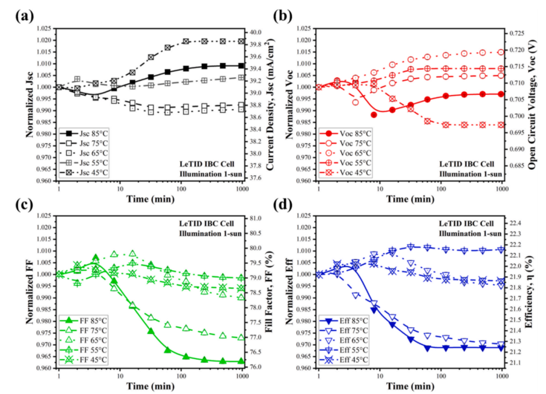

LeTID衰减动力学
稳态测量只回答"热到什么程度",LeTID应力实验补上"随时间怎么变"。85°C下Voc在最初10–30分钟内快速跌落,随后缓慢趋近准饱和;较低温度下衰减平缓得多。960分钟后Voc降至约0.69 V,Jsc始终在±2%以内,FF小幅波动,实验窗口内未见再生。由于测量在热稳定后的应力温度下进行,早期电压下降应归因于缺陷态的快速激活,而非瞬态热平衡。Jsc的稳定说明光生与短路抽取未受影响,主导损失不是产生限制型。作者也交代了局限:缺少暗退火对照实验,纯热效应的贡献无法完全排除。

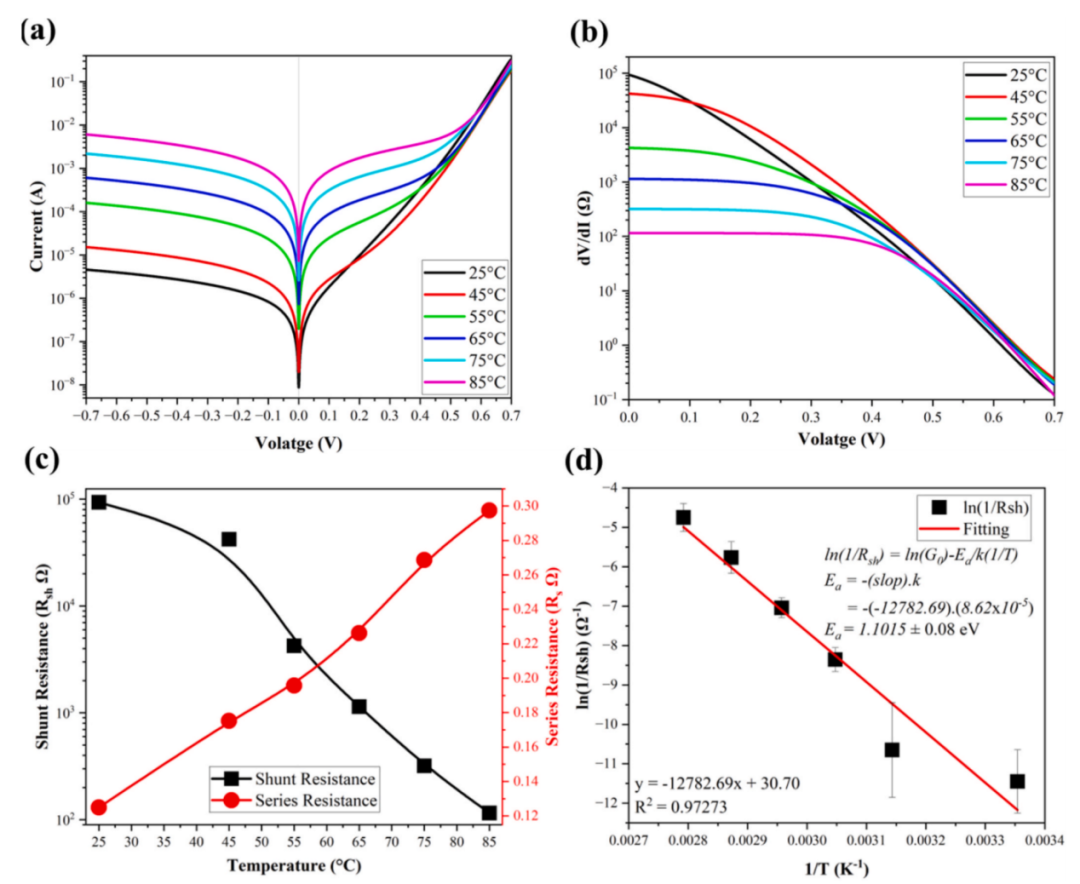

暗态电学与漏电通道(a)暗态J–V曲线、(b)微分电阻、(c)提取的并联与串联电阻、(d)并联电导阿伦尼乌斯分析得Ea ≈ 1.10 eV
暗态I–V从光照之外的方向逼近同一问题。正偏电流随温度显著增大,低偏压斜率显示并联电阻明显下降,高电流区变化不大,温致电阻演化的主导是漏电激活,而非串联电阻退化。理想因子保持在1.05–1.25,扩散复合占主导,高温下或有SRH贡献。
对并联电导做阿伦尼乌斯分析,ln(1/Rsh)对1/T线性良好(R² = 0.97),活化能1.10 ± 0.08 eV,与硅带隙(约1.12 eV)相当,也在文献报道的LeTID范围(0.8–1.2 eV)之内。带隙量级的活化能常与深能级缺陷辅助导电相关,但不能排除本征载流子浓度的贡献,故它支持热激活漏电行为,却不指认具体缺陷种类。
