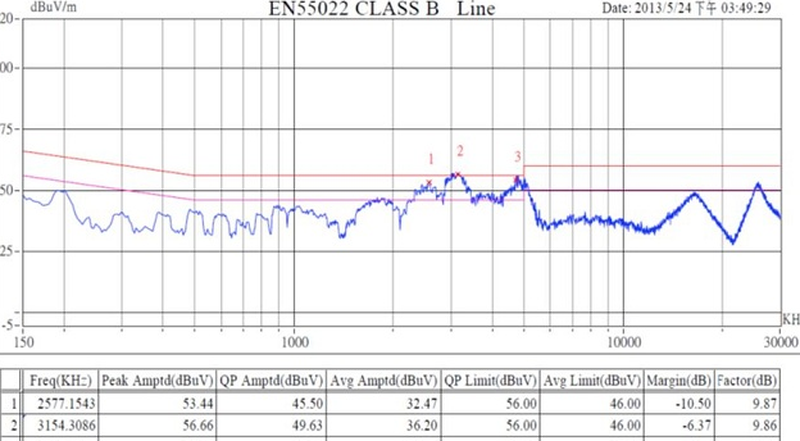

EMI接收机用峰值检波快速扫一遍,某个频点压过了准峰值限值线,并不等于正式准峰值结果已经超标。峰值检波像一个快速、保守的筛查员;准峰值还会按规定时间常数对脉冲重复率加权。稀疏的高脉冲可以有很高峰值,却未必得到同样高的准峰值读数。
峰值预扫的任务是快速找高点
全频段逐点做准峰值驻留会非常耗时,因此实验室常先用峰值检波快速扫描。峰值通常不低于同一信号的准峰值读数,适合作为保守筛查。如果峰值曲线已经低于适用限值且留有足够余量,很多频点无需再耗时驻留。靠近或超过限值的高点则只是被圈选出来,真正结论还要回到产品适用的检波器、带宽和驻留时间。

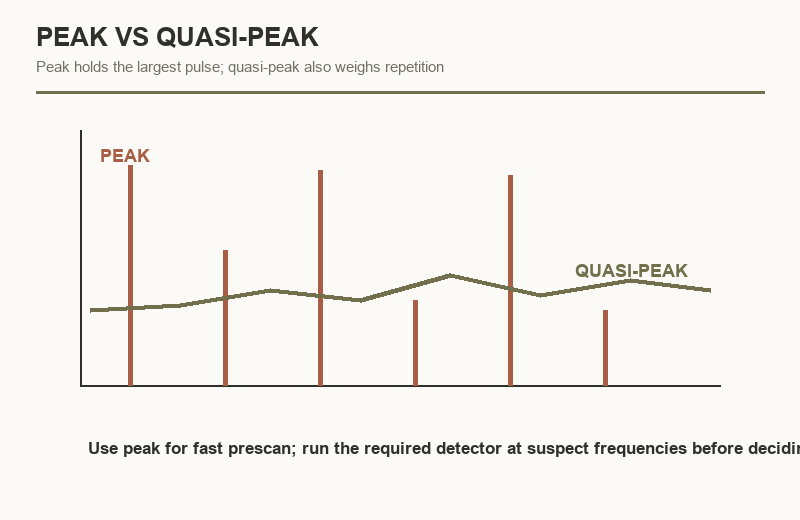

准峰值在意脉冲出现得多频繁
准峰值检波并非对峰值简单减一个固定dB。其充放电时间常数、中频带宽和读数方式都按测试类别规定。重复很快的脉冲会让检波器来不及回落,读数更接近峰值;稀疏脉冲之间有足够放电时间,读数便更低。这正是两台峰值一样的产品,可以有不同准峰值的原因。也正因如此,不能用普通示波器的最大值直接替代标准检波结果。

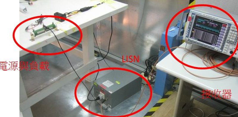

过线后要做的是驻留,不是立即改板
预扫超线后,先保存当时的工况、线缆布置、负载、探头与软件设置。在可疑频点用规定检波器驻留,确认读数稳定且产品保持最坏模式。若准峰值或平均值低于对应限值,该点可能合格;但设计余量仍要考虑样机、批次、测试不确定度和工况漂移。如果只是勉强压线,工程上仍应查明干扰路径,不宜把“这次合格”当成量产稳定。

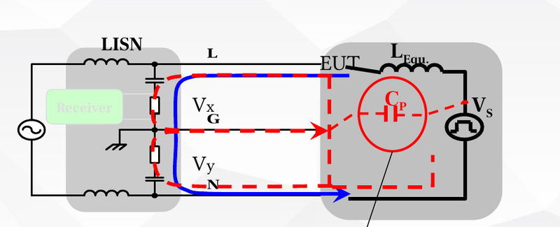

读数变化也是定位线索
若峰值高、准峰值明显更低,可以反查是否存在低重复率的突发事件,例如待机唤醒、跳周、突发通信或周期性调压。若两者很接近,干扰更可能是持续或高重复率的开关谐波。这种判断不能替代时域测量,但能帮助选择触发和排查方向。调整工况后若频率、重复率或幅度跟着变化,就比盲目堆滤波器更容易找到源头。
