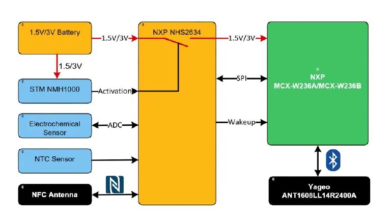

模拟前端
CGM 解决方案框图
在信号链前端,该方案采用NXP的NHS2634模拟前端(AFE)芯片。这款紧凑型AFE专为电化学传感器设计,能够高精度地采集皮下传感器产生的微弱电流信号,这是将组织间液葡萄糖浓度转化为可靠数字数据的基础。它支持多达4个工作电极(WE),不仅满足了当前CGM多通道传感的需求,还为未来扩展其他电化学检测功能(如酮体监测)预留了灵活的硬件基础。同时,NHS2634采用了1.92mm×1.79mm的WLCSP25超小型封装,可满足可穿戴设备对尺寸的严苛需求。
无线数据传输与系统控制则由NXP MCXW236系列BLE MCU负责。该芯片组提供两种电压版本(MCXW236BIUKAR支持3V,MCXW236AIUKAR支持1.5V),开发者无需改动硬件设计即可灵活选用不同规格的电池。基于这一弹性架构,配合系统级的超低功耗优化,一枚25mAh的电池可支持设备连续运行长达21天,且货架期可达24个月,有效解决了CGM设备频繁更换或充电的痛点。
在连接交互层面,方案集成NFC功能,可便捷地实现设备激活、非接触式固件编程、BLE带外配对以及传感器数据读取。值得一提的是,NFC功能直接集成于NHS2634芯片内部,省去了以往设计中所需的2至3颗外部元件,既降低了BOM成本,也进一步精简了PCB布局。
除电气性能外,安富利方案还充分考虑了CGM设备在实际生产和使用中的可靠性需求。设备激活采用ST的NMH1000超低功耗磁性开关,其工作电压可低至1.2V,典型采样率下功耗仅75nA,几乎不消耗系统电能,从而保障了长期的货架寿命。同时,该磁性开关具有低于3%的测量误差和5毫秒的响应时间,并兼容高温灭菌流程,确保了从生产线到用户端的一致性激活体验。
