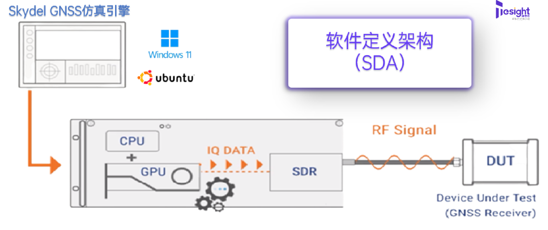

Skydel软件定义GNSS仿真引擎的开放性
传统GNSS模拟器通常依赖专用FPGA、专用射频板卡和固定硬件通道来完成信号生成。系统的通道数量、支持频点和功能边界,往往在设备设计阶段就已经确定。
德思特GNSS模拟器是基于Skydel GNSS引擎的解决方案,采用的是软件定义的GNSS仿真架构。软件定义架构是一种新型的架构模式,它是一种基于软件的架构,通过软件来定义系统的功能,从而提高系统的运行效率和能量效率。软件定义架构可以将硬件资源抽象化,从而使得应用程序可以更好地利用硬件资源,提高系统的性能和可靠性。
它将卫星运动、接收机轨迹、信号生成、误差模型和部分干扰信号的生成过程交由软件完成,再利用通用计算机、GPU和软件定义无线电设备构成完整的信号输出链路。
仿真测试
可以将其概括为:仿真场景 → 运动与信号计算 → GPU实时生成I/Q → SDR射频转换 → 被测GNSS设备
Skydel的软件定义架构,本质上是将GNSS仿真任务分配给不同的计算和射频模块。这种分工带来的直接好处是:系统的仿真能力不再完全绑定于某一块专用信号生成板卡,而是可以通过更换计算机、GPU或SDR,对系统性能和输出规模进行调整。
为什么软件定义架构适合便携化
第一,硬件可以按需配置。用户不必始终配置完整的实验室级系统,而是可以根据测试规模选择计算平台、GPU和SDR。单星座、单频点或少量通道测试,可以采用更紧凑的硬件组合;多星座、多频点和复杂动态测试,则可以配置更高性能的GPU和更多射频输出。
第二,系统能力可以扩展。当用户后续增加仿真星座、频点、通道或射频输出需求时,可以通过升级软件许可、更换或增加硬件模块来扩展系统,而不必完全更换仿真软件架构。
第三,设备形态更加灵活。Skydel可以运行在符合要求的Windows或Ubuntu计算平台上,并支持多种SDR设备。
因此,Skydel的软件定义架构并不局限于某一种设备外形。它既可以部署在固定式实验室模拟器中,也可以由笔记本电脑、小型主机、GPU和紧凑型SDR组成便携式GNSS仿真套装。

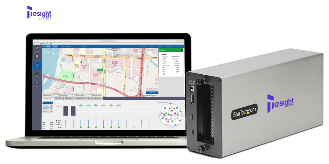

德思特便携式GNSS仿真测试套装
TS-GTS-P10A1/A2
该套装使用独立的笔记本电脑作为主工作站,该笔记本具备集成的Nvidia RTX 5060 GPU,搭载GNSS仿真软件Skydel实现运算,并借助thunderbolt端口将IQ数据实时传输给外置的射频卡,最终通过前端射频端口输出。方案标准提供L1频段的信号仿真能力,最多支持扩展到同时进行2个频段的仿真。
仿真测试
#方案构成
定制版德思特Skydel GNSS仿真引擎
高性能笔记本(套装默认采用:ThinkBook16 Ultra7 356H RTX5060,windows 11)
1/2频段SDR扩展套装组合

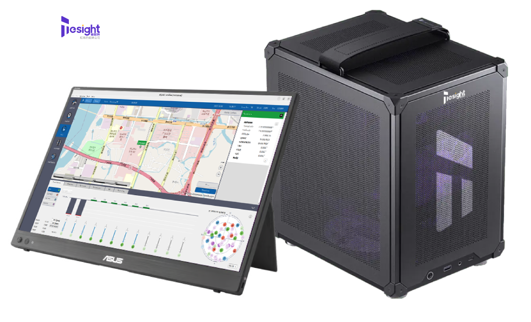

TS-GTS-P10B
该套装使用紧凑的可提式工作机箱作为主工作站,内部搭载GNSS仿真软件Skydel实现运算,具备需要的Nvidia算力平台与IQ射频转换的SDR板卡与必要的时间同步设备。方案标准提供L1频段的信号仿真能力。方案默认搭配便携式显示屏幕与键鼠套装,方便随时进行可视化与控制。
仿真测试
#方案构成
可提式MATX工作站(含必要的硬件,windows 11/Ubuntu 22.04LTS)
L1频段SDR硬件套装
便携式显示屏
便携式键鼠套装
展示方案为开发中方案,不确保与最终落地方案完全一致

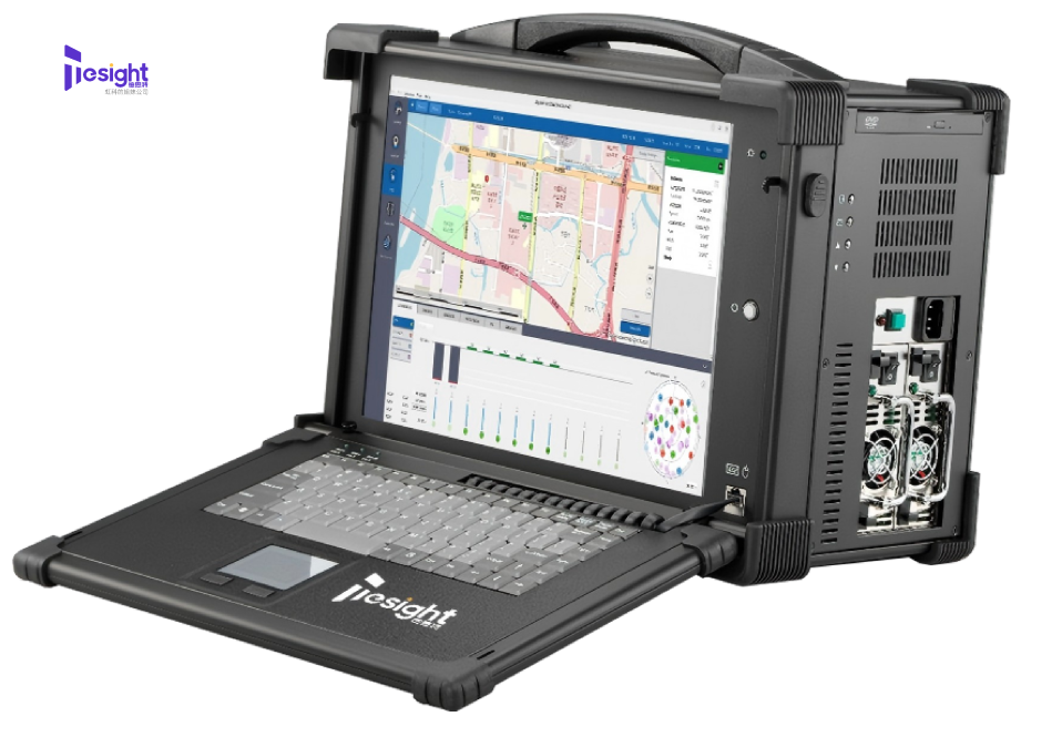

TS-GTS-P10C
该套装使用一体化带屏幕的机箱作为主工作站,内部搭载GNSS仿真软件Skydel实现运算,具备需要的Nvidia算力平台与IQ射频转换的SDR板卡与必要的时间同步设备。方案标准提供L1频段的信号仿真能力,额外扩展可定制。
仿真测试
#方案构成
一体化工作站(含必要的硬件,windows 11/Ubuntu 22.04LTS)
L1与更多频段SDR硬件套装(按需定制)
