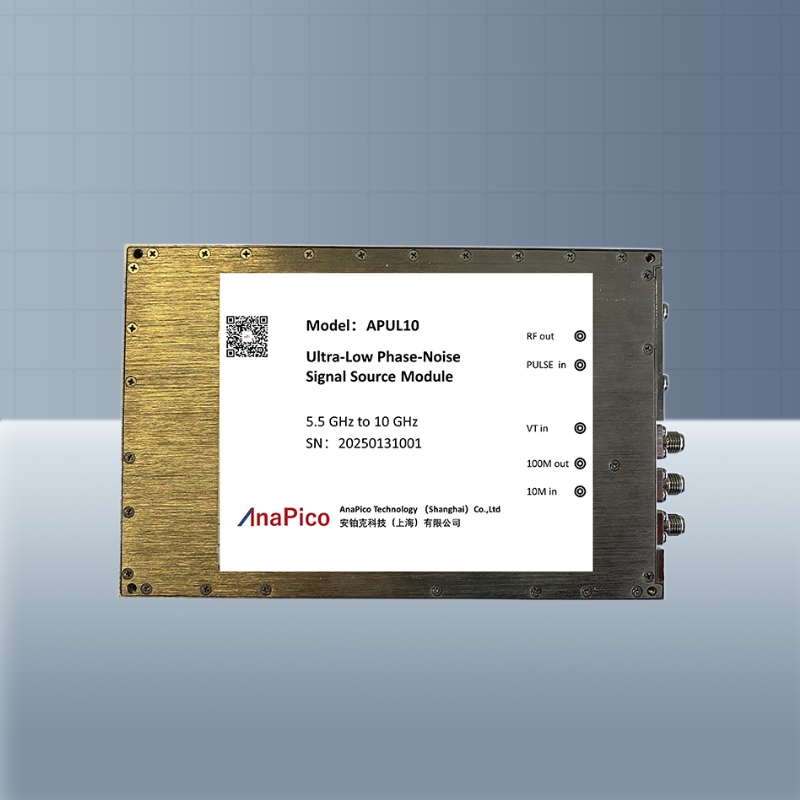

在微波射频领域,“纯净”二字分量极重。它意味着信号源的本底噪声极低、杂散分量极少、谐波失真可忽略——一句话,它输出的是一根理想的“纯”谱线。对于ADC/DAC测试、量子计算、雷达本振等场景,信号源的纯净度直接决定了系统的灵敏度、分辨率和动态范围。
安铂克科技(上海)有限公司自主研发的APUL系列极低相位噪声频率综合器,正是以“纯净”著称的模块级产品。在10GHz载波、10kHz偏移处,其相位噪声可达≤-130dBc/Hz,杂散抑制典型值低至-90dBc。这一性能在模块级产品中堪称标杆。
APUL系列的“纯净”从何而来?答案的核心,在于其采用的YIG架构
频率综合器安铂克APUL系列超低相噪频率源模块
