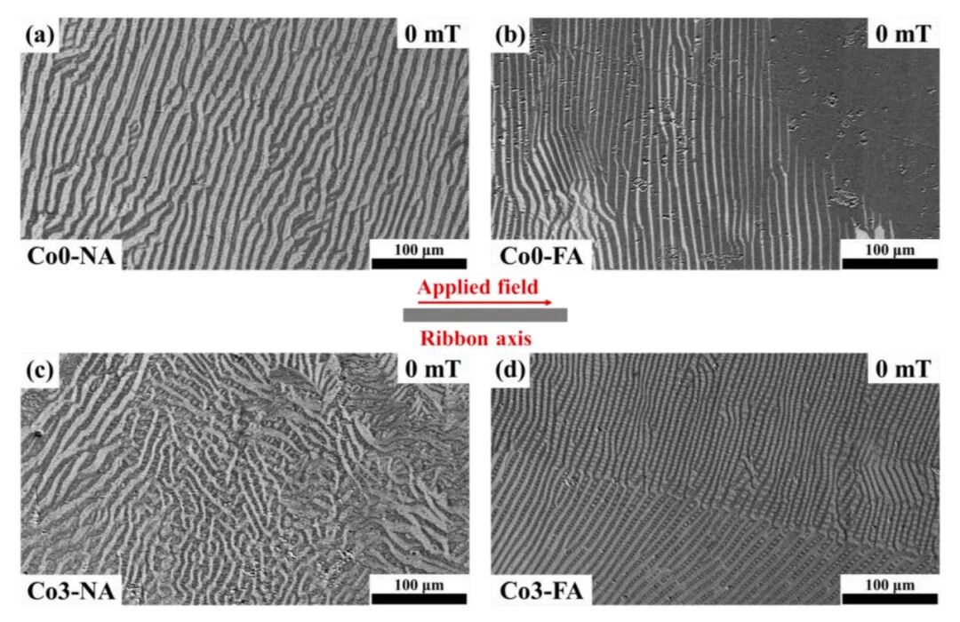

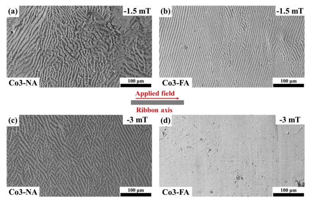

磁畴成像结果表明:常规退火样品的畴壁呈不规则、相互钉扎的迷宫状结构,畴壁运动受到强烈阻碍;而经过纵向磁场退火后,杂乱的迷宫畴被重构,转变为平行分布的180°规则条畴,有效消除了Co掺杂引入的局域磁钉扎效应,畴壁可实现连续、平稳、均匀的可逆运动,最终使合金获得优异的低矫顽力特性。
显微镜
▲磁化下降支上零磁场下的磁畴结构(+7 mT 饱和磁化之后):(a) Co0-NA、(b) Co0-FA、(c) Co3-NA、(d) Co3-FA 合金。退火及测试过程中施加的磁场方向平行于薄带轴向(水平方向)

▲ Co3‑NA与Co3‑FA合金在不同外加磁场下的MOKE动态磁畴图像。(a) Co3‑NA,外加磁场H=−1.5 mT(磁化上升支);(b) Co3‑FA,外加磁场H=−1.5 mT(磁化上升支);(c) Co3‑NA,外加磁场H= −3 mT(磁化下降支);(d) Co3‑FA,外加磁场H=−3 mT(磁化下降支)。外加磁场方向平行于薄带轴向(水平方向)。
结合TEM微观结构表征与理论分析,团队进一步阐明了Co微合金化与磁场退火的协同改性机理:适量Co掺杂(≤ 3 at.%)可使材料在保留非晶体的前提下,通过形成Fe-Co原子对,增强铁磁交换耦合,提升居里温度与Bs;配合磁场退火工艺,可在非晶体系内精准引入感生单轴各向异性,诱导磁矩择优取向、促进规则条畴成型。当Co含量超过临界值(≥ 6 at.%)时,体系析出少量α-Fe(Co)纳米晶、矫顽力小幅上升,材料仍可维持优异的综合软磁性能。这一"成分调控+场致各向异性"的双重策略,成功实现了非晶态框架内软磁性能的精确优化,避免了纳米晶化退火导致的严重脆化问题。
