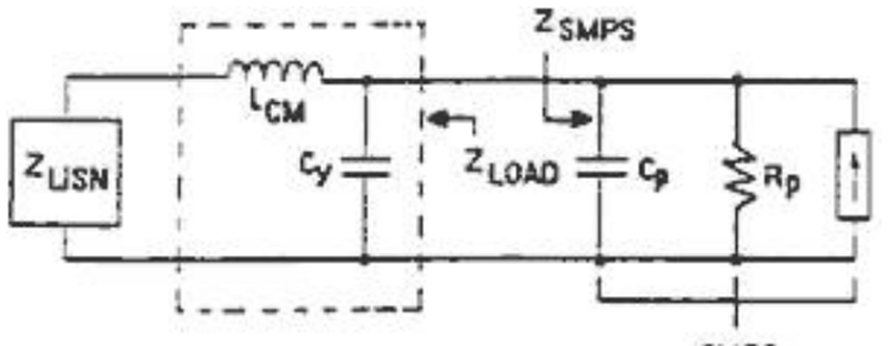

图1 共模滤波模型标出了LISN、滤波器与开关电源端口阻抗,说明插损属于完整链路。
低阻源和高阻源需要不同的第一元件
噪声源若呈低阻抗,串联电感更容易形成电压衰减;源若呈高阻抗,并联电容才更容易把噪声旁路。负载端同样要看它呈现的阻抗。于是同样的L和C,排列顺序不同,效果也可能完全不同。共模与差模还要分别建模:共模回路经过寄生电容和机壳,差模回路在L与N之间闭合。模式没分清,就可能把合适的元件放在错误的回路里。

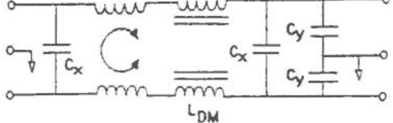

图2 完整差模滤波模型用于判断串联电感和并联电容分别面对哪一侧阻抗。
装上后冒峰,常是阻抗和阻尼的问题
理想LC在截止频率之后衰减很快,真实网络却有电感铜阻、磁芯损耗、电容ESR、走线电感和源负载阻抗。阻尼不足时,滤波器会和输入电容或线缆形成高Q谐振,某一小段频率的阻抗反而被抬高。若滤波器紧贴开关电源,输入环路控制也可能感受到额外阻抗,出现稳定性问题。增加级数并不自动等于更稳,二级滤波尤其要检查中间节点的阻抗峰。

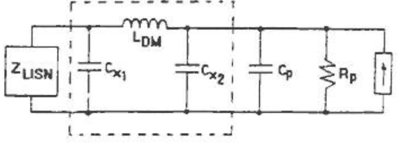

图3 共模与差模组合滤波电路展示多个储能元件如何同时形成目标衰减和潜在谐振。
布局会把脏侧和净侧重新接在一起
即使拓扑选对,输入输出走线平行、跨越,滤波器两侧共地路径过长,或机壳回流绕远,都可能让高频噪声直接耦合过滤波器。共模电容到保护地的连接要短而宽,脏侧与净侧要有清晰物理边界;磁性器件的绕组间电容也会在高频提供旁路。目录曲线是在受控夹具中测得,板上布局却可能多出一条更强的寄生通道。
