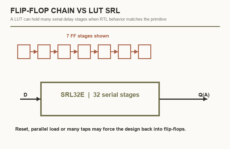

SRL不是一串普通触发器

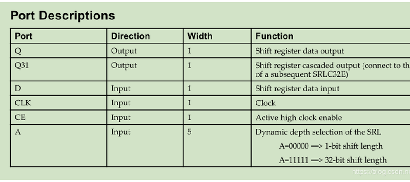

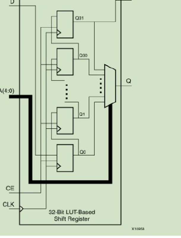

普通移位寄存器把每一级状态放在独立触发器中,级数越长,触发器和级间布线越多。SRL则把LUT内部存储位组织成串行移位结构,时钟到来时从D端送入新数据,Q端按地址A选择某个延时深度。以SRL16类资源为例,一片LUT可以承担多级单比特延时;更深的延时可以级联。于是128级单比特延时线不必机械地对应128个触发器。

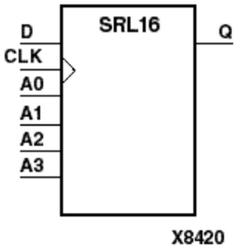

地址端选的是抽头,不是重新分配深度
SRL内部仍然维持固定数量的移位级,地址端决定哪一级送到Q。改变地址可以在允许范围内改变可见延时,但数据并不是瞬间搬到另一条链。动态改变抽头时,输出会切换到当前内部状态的另一个位置,因此控制逻辑必须理解延时变化对数据帧边界的影响。若要得到固定延时,就把地址约束为常量,让综合器有更清晰的优化空间。

图2 SRL地址与长度说明用于核对A0至A3如何选择1到16级的输出位置。

SRL擅长串行输入、逐拍移动和末端或少量抽头输出,却不具备普通触发器那样灵活的逐级复位、并行写入和任意级访问。代码若要求异步清零每一级,工具通常无法在SRL内部完成,只能展开为触发器。将所有中间级接到调试核,或者每一级都参与不同组合逻辑,也会破坏连续延时链的推断条件。资源突增不一定是工具退化,而是RTL新增了SRL本身不支持的行为。

图3 SRL16原语代码片段把数据、时钟、时钟使能、地址和初始化端口逐一对应。

图4 资源对照图把触发器链、单片SRL和多片级联的占用与能力边界并排列出。
