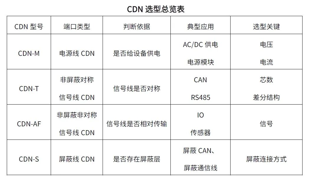

很多工程师选CDN时第一反应是:“频率支不支持80MHz?”
这其实是最大的误区。市面上主流CDN在频率上都满足150kHz~80MHz,如果只按频率选,所有端口都用同一款CDN就行了,根本不用区分型号。
但事实是:不同的端口结构,干扰信号的耦合路径完全不同——
⭕CAN线是差分对称结构,干扰在两根线之间共模传输;
⭕IO口是单端非对称结构,干扰是相对地传输;
⭕电源线既要注入干扰,又要防止干扰反向污染电网;
⭕屏蔽线干扰主要通过屏蔽层耦合。
如果选错CDN,轻则耦合效率严重下降,测试结果失真;重则共模回路无法建立,注入失败。哪怕频率覆盖范围再宽,也测不准。
所以,正确的选型优先级是——
端口类型➡ 线缆结构 ➡ 电压/电流 ➡ 频率范围
这样看,先聚焦端口、线缆和电气参数,再考虑频率,频率反而是最后一位了。
