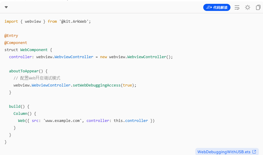

▪ 开启Web调试开关:开发者需通过setWebDebuggingAccess()接口启用Web组件调试能力,未开启则DevTools无法识别被调试页面。

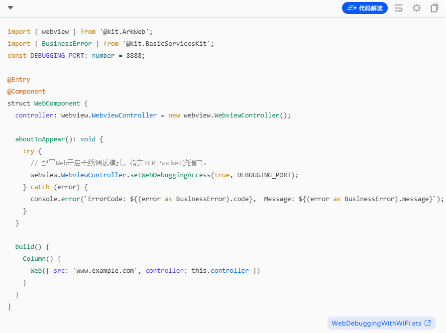

(1)开启调试开关:在应用代码中调用setWebDebuggingAccess(true, 端口号) 接口,指定 TCP Socket端口。

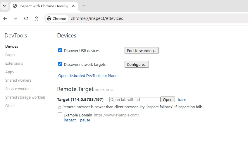

(2)配置Chrome调试页面:打开电脑端Chrome浏览器,输入chrome://inspect/#devices,勾选“Discover network targets”选项,点击“Configure”按钮,添加设备IP地址与调试端口。

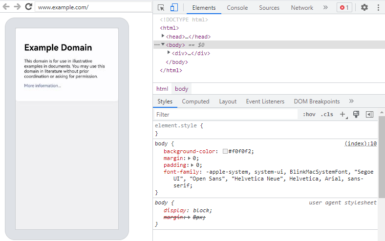

(3)识别并调试页面:启动应用访问Web页面,等待Chrome调试页面识别到目标页面,点击“inspect”按钮即可打开DevTools调试窗口,开展元素查看、代码调试等操作。

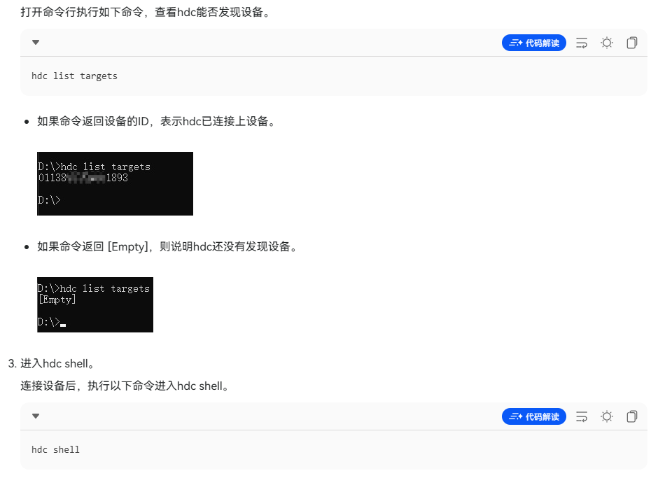

(2)确认设备连接:打开电脑命令行工具,执行hdc list targets命令,若返回设备ID则说明连接成功,若返回[Empty]需重新检查设备连接及调试设置。

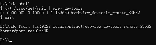

(3)端口转发配置:进入hdc shell,通过cat/proc/net/unix | grep devtools 命令查询 ArkWeb 对应的domain socket,将其转发至电脑TCP9222端口(命令示例:hdc fport tcp:9222 localabstract:webview_devtools_remote_进程号),执行hdc fport ls命令确认转发成功。

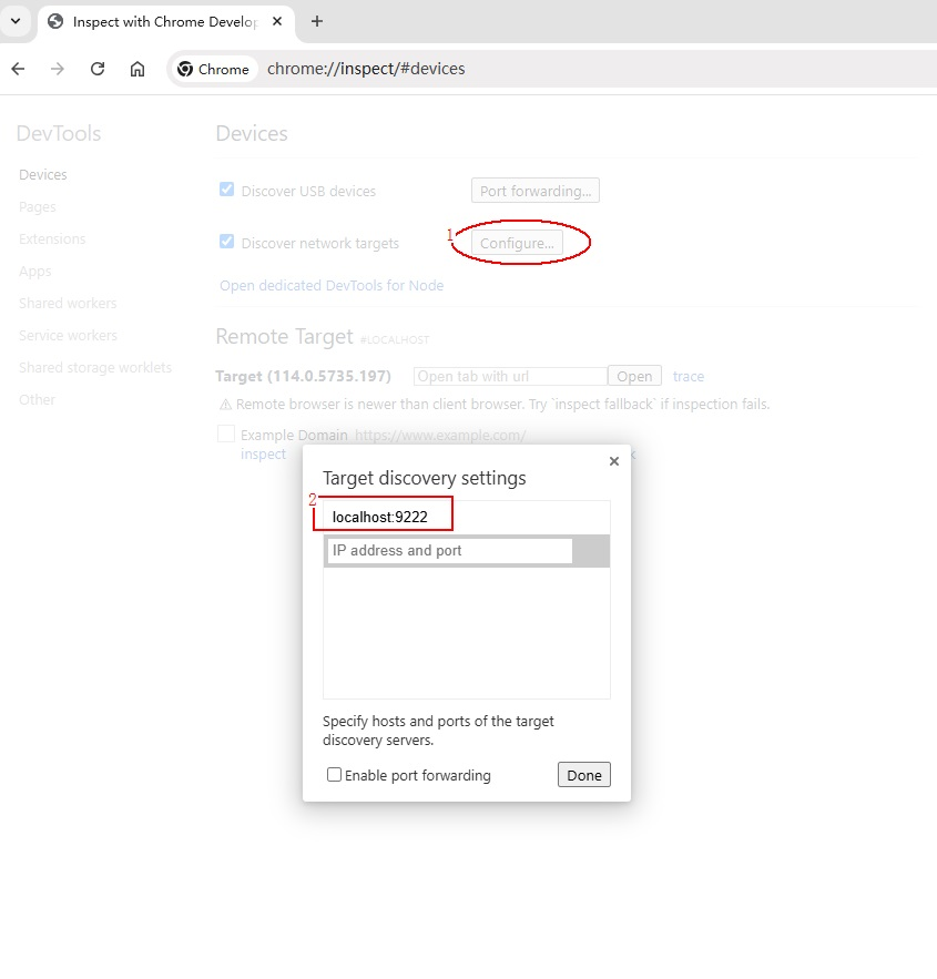

(4)调试页面配置与启动:Chrome浏览器中输入chrome://inspect/#devices,勾选“Discover USB devices”,配置 localhost:9222,等待识别目标页面后,点击“inspect”进入调试界面。

▪ 端口转发不成功:确认设备内domain socket存在,检查电脑tcp:9222端口是否被占用,端口占用可更换9223等空闲TCP端口,同时同步修改Chrome浏览器Target discovery settings内对应的端口号。
