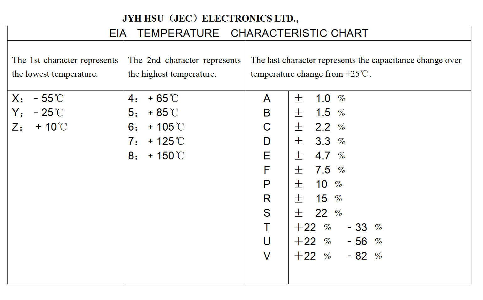

为了规范这种温度漂移,EIA 定义了明确的三位字符代码体系,用于标定电容在指定全温区内,容值相对于25℃参考值的允许变化范围:
第 1 位字符 (最低工作温度):X=-55℃,Y=-25℃,Z=+10℃
第 2 位字符 (最高工作温度):4=+65℃,5=+85℃,6=+105℃,7=+125℃
第 3 位字符 (容值最大变化率):P=±10%,U=+22%/-56%,V=+22%/-82%
陶瓷电容智旭电子陶瓷电容
通过代码解析可以看出,标称容值相同的Y5P、Y5U和Y5V电容,在 85℃的工况下,其实际有效容值将出现明显的分化。

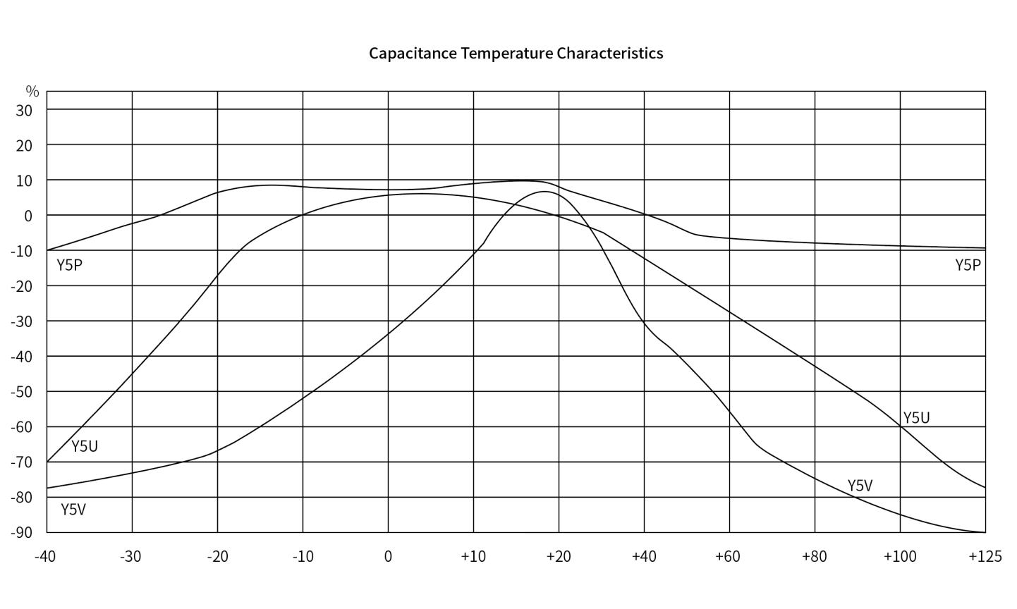

智旭电子 (JEC) 材料实验室通过精密 LCR 电桥,在-40℃至+125℃温区内对这三种介质进行了连续扫描,得出了以下典型的电容量 - 温度(C-T) 特性曲线:
陶瓷电容智旭电子陶瓷电容
Y5P:平缓稳定的 “工业级” 选择
特性表现:在 - 25℃~+85℃的全温区内,容值波动控制在 ±10% 以内。曲线相对平缓,无剧烈的衰减变化。
微观机理:采用了更纯净的钛酸钡基料与特殊的居里点 (Curie Temperature) 展宽技术,介电常数 (K 值) 偏低,但晶格结构在热应力下稳定性良好。同时,其介电损耗 (DF) 通常≤2.5%,绝缘电阻 (IR) 表现良好。
应用定位:适用于对容值稳定性要求较高的工业控制采样电路、精密传感器信号调理、射频阻抗匹配等场景。
Y5U:均衡折中的 “消费级” 主力
特性表现:容值波动范围为 + 22%~-56%。在常温 (25℃) 附近表现稳定,但在高温 (85℃) 和低温 (-25℃) 两端,容值会出现明显的非线性衰减。
微观机理:通过掺杂工艺提高了 K 值,使得同等封装下可实现比 Y5P 更大的标称容量。它是体积、成本与稳定性之间的折中产物。
应用定位:广泛应用于工作环境相对温和的消费电子产品中,如蓝牙模块的电源旁路、智能小家电的控制板滤波等。
Y5V:大容量但高风险的 “偏科生”
特性表现:温度稳定性偏弱,容值波动高达 + 22%~-82%。这意味着一颗标称 10μF 的 Y5V 电容,在 85℃时其实际有效容值可能剩 1.8μF。
微观机理:较高的介电常数使其具备较高的容量密度 (Volumetric Density),成本优势明显。但其晶格结构极易受热激发影响,且在长期湿热环境下,绝缘性能容易发生不可逆的退化。
应用定位:限用于常温、低精度的基础电源旁路,或对成本较为敏感的简易玩具电路。不建议用于宽温工业设备及高频精密滤波。
