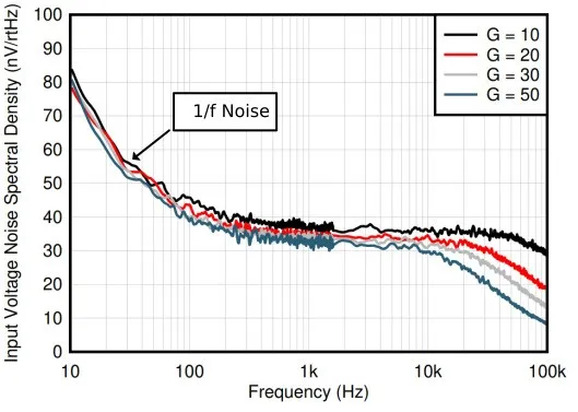

在大多数应用中,需要检测的小信号频率通常低于 10 kHz。传统放大器的噪声特性在频率从 1 kHz 以下向直流降低时会逐渐增大,这种噪声通常称为 1/f 噪声或闪烁噪声,是在惠斯通电桥应用中追求高性能时的主要限制因素。图 1 展示了 INA 的典型噪声性能。
噪声
图 1 输入电压噪声频谱密度与频率间的关系

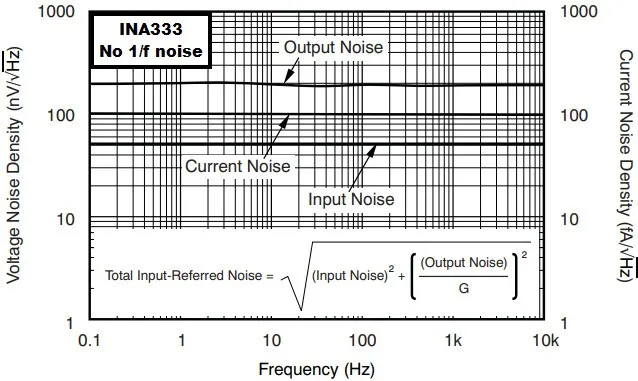

CMOS 零漂移 INAs 通常具有较低的 1/f 噪声,这在与电桥传感器连接时尤为适用。CMOS 零漂移放大器采用一种斩波技术,使噪声在包括 1/f 区域在内的全频段保持平坦响应。这种斩波技术还可显著降低偏置电压及其漂移。图 2 展示了零漂移 INA 的固有噪声性能。
噪声
图 2 精密仪表放大器 INA333 的输入电流和电压噪声频谱密度与频率间的关系

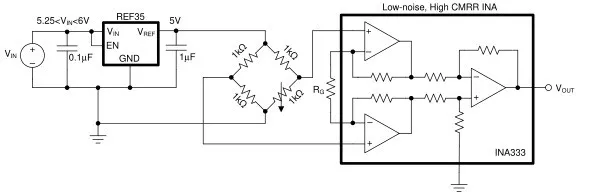

电源噪声
噪声可能通过电桥传感器的电源电压引入,并在传感器输出端表现为共模噪声。
解决此噪声的主要方法有两种:使用高 CMRR 的仪表放大器,或者使用低噪声基准为电桥供电。如图 3 所示,设计人员应根据电桥的激励电压和阻抗,谨慎选择具有足够电压和负载电流的基准源。
噪声
图 3 设计工程师可以选择低噪声基准作为电桥激励电压

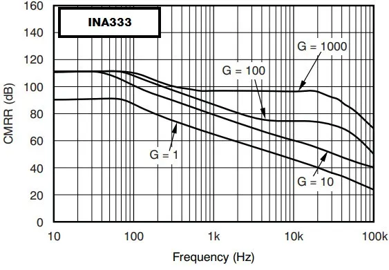

噪声可通过任何介质从相邻干扰源(例如交流电源线和开关稳压器)耦合到输入放大器。为更大限度地减少此误差,应优先使用具有高 CMRR 的输入放大器。在传统的电压反馈型 INAs 中,CMRR 性能与电阻匹配度和差分增益成正比。如图 4 显示,随着增益的降低,CMRR 性能也随之下降。
噪声
图 4 显示了传统 INA 的 CMRR 与频率图

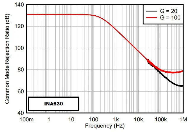

一种可替代常见电压反馈型 INAs 的拓扑被称为间接电流反馈(ICFB)。在此拓扑中,CMRR 取决于运算跨导放大器 (OTAs) 的输入跨导和反馈跨导之间的匹配度。相比电阻,OTAs 的跨导更容易实现高匹配性,因此 ICFB 型 INAs 的 CMRR 通常具有优于传统的电压反馈型 INAs 的 CMPR 性能。
此外,如图 5 所示,ICFB 拓扑的 CMRR 不依赖于增益。在更低增益和更低频率的条件下,ICFB 型 INAs 的性能也明显优于传统电压反馈型 INAs。
噪声
图 5 ICFB 型 INA 的 CMRR 随频率变化曲线

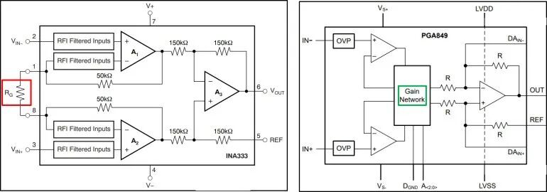

在使用传统电压反馈型 INAs 的应用中,系统增益随温度的变化通常主要受外部增益设定电阻的温度系数影响,因为该电阻既难以与内部集成电阻良好匹配,也无法与其实现同步漂移。
一种解决方案是使用可选增益 INA 或可编程增益仪表放大器(PGIA),它们内置了匹配电阻,并能够实现一致漂移。图 6 对比了采用外部增益设定电阻的传统电压反馈 INA(a,红框)与 PGIA(b,绿框)。
噪声
图 6 一个采用外部增益电阻器的传统 INA (a) 和一个具有集成增益网络的 PGIA (b)

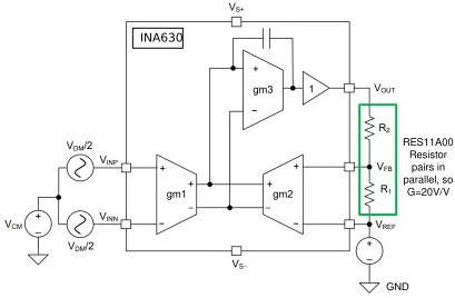

ICFB 型 INAs 提供了一种替代方案,因为其使用两个外部电阻器来设置增益。采用匹配电阻对,相比传统电压反馈 INA 中仅使用单个外部增益设定电阻,可实现更优的漂移性能。图 7 中的绿框标示了这两个电阻 R1 和 R2。
噪声
图 7 ICFB 型 INA 示意,采用匹配的外部增益设置电阻器 R1 和 R2

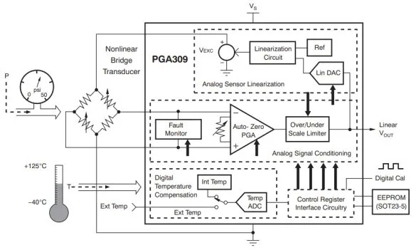

对于需要针对输入信号及温度对传感器非线性进行校准的超精度应用,ASSP 可能是一个不错的选择。ASSPs 通常具有数模转换器(DACs),可用于校准偏移误差和增益误差,并可能集成参考电压源和温度传感器等功能。
ASSPs 通常内置一次性可编程存储器,或外接电可擦除可编程只读存储器(EEPROM),分别用于一次性出厂校准或按需校准。
此外,部分 ASSPs 具备诊断功能,例如通过监测输入信号共模电压来检测传感器故障。当电压相对于电桥电源超出某一固定范围,或超出输入放大器的边界图限值时,将触发故障模式检测。
另外,当 ASSP 和 ADC 采用不同电源供电时,还可以将最大输出电压限制在 ADC 的最大输入范围内。图 8 展示了一款具有上述功能的 ASSP。
噪声
图 8 用于惠斯通电桥测量的 ASSP 示意,包含上述功能
