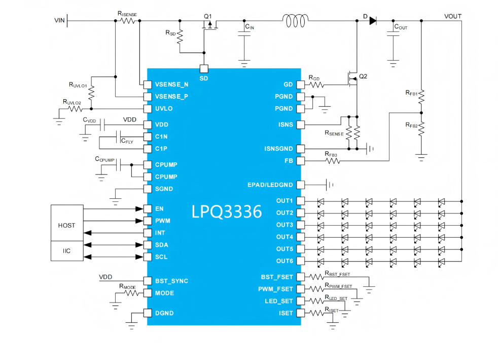

LPQ3336性能介绍
宽压输入,适配全场景:支持4.2V~48V超宽输入电压范围;
六通道高精度恒流:集成6通道高精度恒流源,每通道最大输出电流200mA;
超高调光比,细腻过渡:支持I²C/PWM双模调光,采用16位PWM+12位模拟混合调光技术,实现32000:1超高调光比;
低EMI设计,电磁兼容:展频与相移功能双管齐下,有效降低电磁干扰;
全方位保护,安全可靠:具备过压保护(OVP)、逐周期峰值限流、智能过热降流/关断等完善保护机制。
车载显示
LPQ3336典型应用电路图
