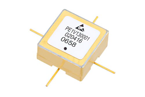

表面贴装 (SMT) 压控振荡器 (VCO) ,18 MHz ~30 MHz,相位噪声 -140 dBc/Hz,0.5 英寸,高可靠密封
射频振荡器
