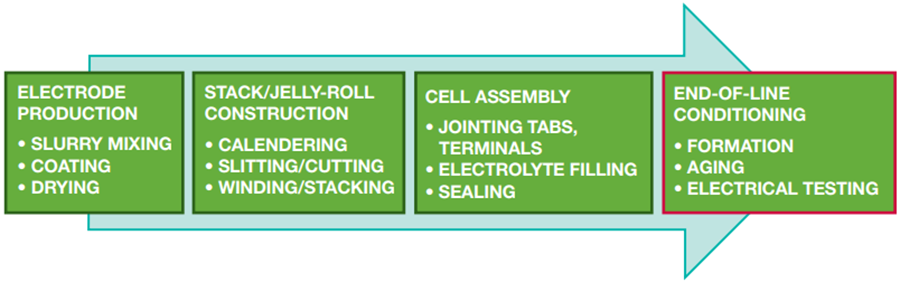

锂离子电池制造概述
图1显示了锂离子电池制造过程的概述。生产线末端调节步骤的形成和测试是工艺瓶颈,对电池寿命,质量和成本影响最大。
能量回馈
图1.锂离子电池制造过程。
根据电池的化学成分,形成过程可能会花费许多小时。在形成过程中使用0.1 C(C为电池容量)电流是非常典型的,整个充电和放电周期最多需要20个小时,占电池总成本的20%到30%。

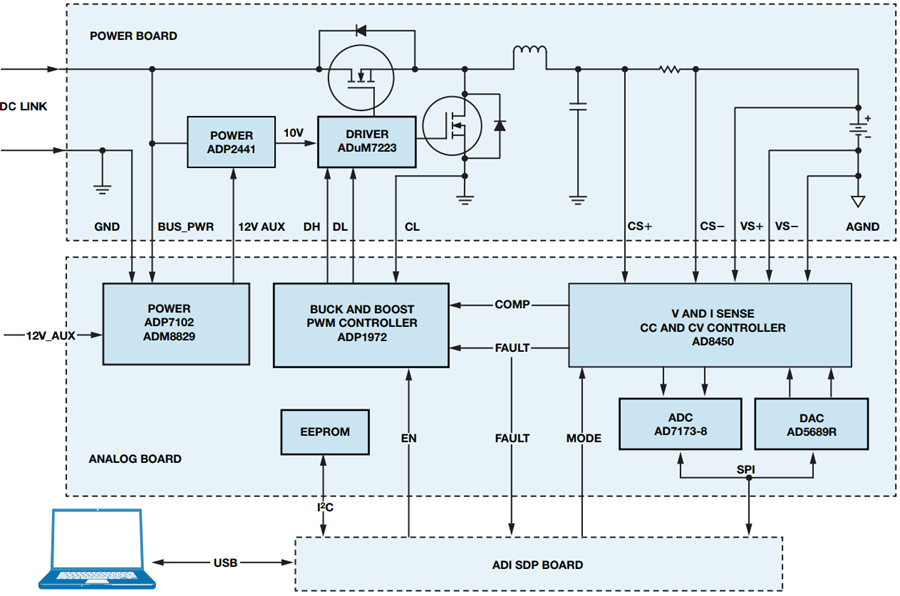

图2显示了采用ADI的新型集成芯片组AD8450ADP1972构建的单通道系统两个独立的电路板使系统可以轻松配置不同的功率级。
能量回馈
图2.围绕AD8450和ADP1972构建的单通道系统。
AD8450可测量和调节环路中的电压和电流信号。ADP1972是一款PWM发生器,可配置为降压或升压模式工作。模拟控制器和PWM发生器之间的接口由低阻抗模拟信号组成,这些信号不会因抖动而引起数字环路问题。CC的输出(恒定电流)和CV(恒定电压)的循环确定ADP1972的占空比,它通过驱动MOSFET功率级ADuM7223当模式从充电变为放电时,用于测量电池电流的AD8450内部仪表放大器的极性相反。CC和CV放大器内部的开关选择正确的补偿网络,ADP1972将其PWM输出更改为升压模式。整个功能通过单个引脚和标准数字逻辑控制。
在该实施方案中,高分辨率ADC AD7173-8监视系统,但它不是控制环路的一部分。扫描速率与控制环路性能无关,因此单个ADC可以测量多通道系统中大量通道上的电流和电压。DAC也是如此,因此低成本的DAC(例如AD5689R)可以控制多个通道。此外,单个处理器只需要设置CV和CC设置点,操作模式和内务处理功能,因此它可以与多个通道接口,而不会成为控制回路性能的瓶颈。
配置有4 V电池和20 A最大电流的系统在25°C±10°C的电流回路中为90 ppm,在电压回路中为51 ppm时,效率高于90%,并且典型精度超过25%。CC到CV的过渡无毛刺,发生时间为500 ms。从1 A到20 A的电流斜升需要小于150 mS。这些规格非常适合汽车电池的制造和测试。

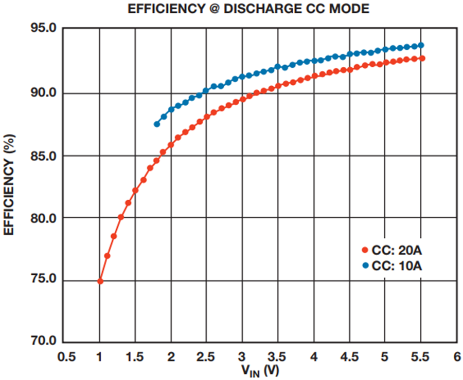

图3以10 A和20 A的CC放电模式下的效率为例。完整的测试结果可直接从ADI获得。

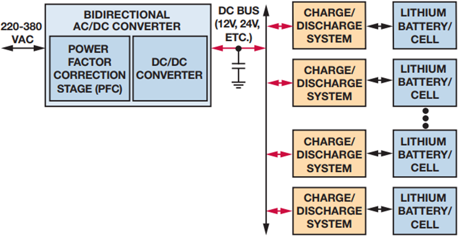

每个电池通道可以处于充电模式,从直流母线汲取能量,也可以处于放电模式,将能量推回直流母线。最简单的系统包括一个单向AC / DC电源,该电源只能从交流电源向DC总线提供电流,例如图4中的系统。这意味着必须仔细平衡系统,以确保来自交流电的净电流/ dc电源始终为正。将比充电通道消耗的能量更多的能量推入直流母线,将导致母线电压升高,从而可能损坏某些组件。

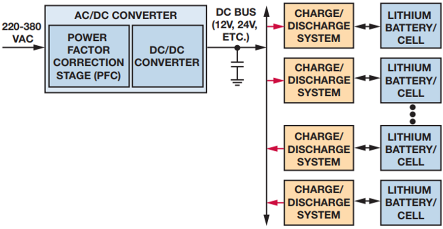

双向交流/直流转换器通过将能量推回到交流电网中来解决这一挑战,如图5所示。在这种情况下,可以首先将所有通道设置为充电模式,然后设置为放电模式,将电流返回至交流模式。网格。这需要更复杂的AC / DC转换器,但是为系统配置提供了额外的灵活性,并且无需仔细平衡充电和放电电流以确保来自电源的净正电流。
