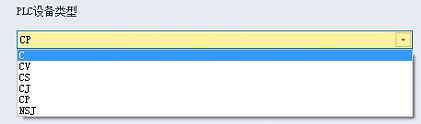

FINS(网口,串口)支持以下几种类型:

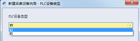

NJ/NX(网口)支持以下几种类型
SNMP

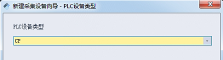

以下以连接FINS CP型号为例说明。网关用网线连接到PLC。
SNMP

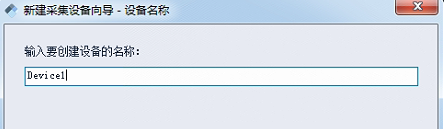

输入设备名称
SNMP

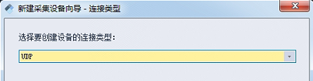

选择连接类型
SNMP

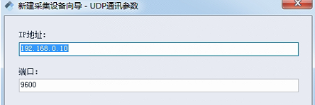

输入PLC的IP地址和端口
SNMP

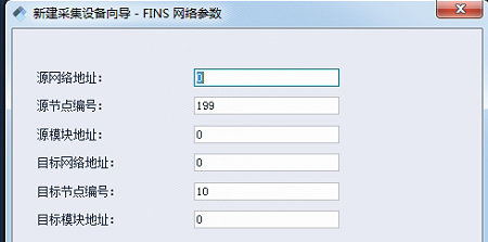

输入FINS网络参数
SNMP

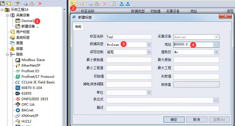

新建一个标签,采集一个数据。
SNMP

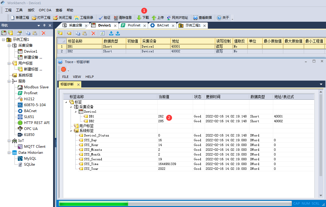

配置完成后点击菜单“下载”,把工程下载到网关里。
点击菜单“查看数据”,查看网关采集到的数据。

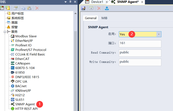

点击SNMP,启用设置Yes。
SNMP

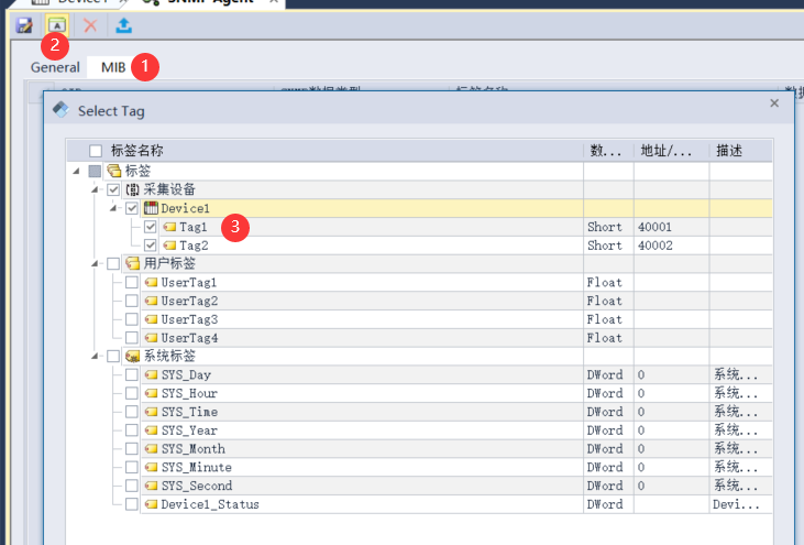

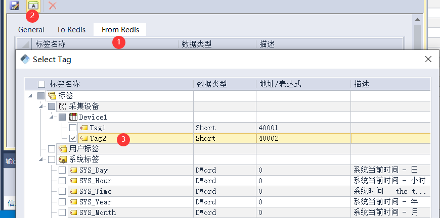

点击MIB,按如下顺序增加标签,点击OK
SNMPSNMP
配置完成后,点击下载,把工程下载到网关中。
