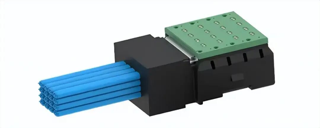

高速背板连接器主板与 Riser 卡、交换板的板间互连高密度、多通道,支持 112G/224G 速率安费诺、申泰(Samtec)、中航光电、华丰科技
高速线缆组件 / DAC柜内服务器、交换机短距连接低成本、低功耗、高可靠,传输距离≤5m安费诺、立讯精密、兆龙互连、鼎通科技
有源线缆 / AEC中距离柜间互连内置信号调理芯片,传输可达 10-15m安费诺、立讯精密
光连接器 / MPO/MTP长距离传输、光模块侧连接光纤传输、高密度、低损耗美国 US Conec、太辰光、天孚通信
大电流电源连接器AI 服务器整机供电大电流、高功率、强化散热设计安费诺、泰科电子、立讯精密
挑几个核心品类重点说:1. 高速背板连接器:技术门槛最高的品类AI 服务器里 GPU 板卡和主板之间、交换板和业务板之间都要用到它,单台 8 卡 AI 服务器通常需要配置 4-6 组高密度背板模组。要在极小空间里实现几十上百个通道的高速信号传输,每个通道都要精准控制阻抗、损耗、串扰,设计难度极大。目前高端市场基本被安费诺和申泰垄断,国内中航光电、华丰科技正在加速突破。2. 高速线缆组件 / DAC:国内厂商突破最多的品类DAC(直连铜缆)用于 5m 以内的柜内和相邻机柜短距离连接,成本比光模块低很多,功耗只有光模块的 1/20,可靠性更高。这是国内厂商切入最快的赛道,立讯精密、兆龙互连已经实现批量出货,鼎通科技也在深度布局。3. 光连接器 / MPO:长距离传输的核心方案长距离传输最终还是要靠光纤。MPO 可以在一个接口里同时接入 12、24 甚至 48 根光纤,密度极高。高端 MPO/MTP 市场长期被美国 US Conec 的 MTP 产品标准主导,国内太辰光、天孚通信正在加速追赶。连接器4. 电源连接器:最容易被忽略的增量赛道很多人忽略了这个品类,但 AI 服务器功耗从传统服务器的几百瓦飙升到十几千瓦,对大电流电源连接器的需求呈爆发式增长,安费诺、泰科在这个领域优势明显。
