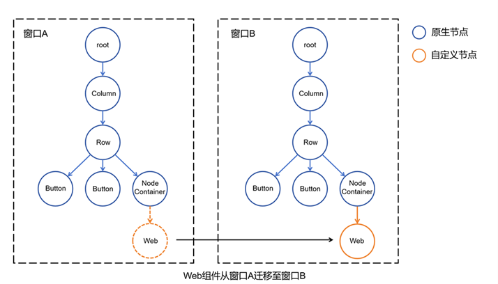

简单来说,Web组件窗口迁移并不是重新创建一个网页,而是改变已有Web组件在UI组件树中的“位置”。
其基本思路是:首先通过BuilderNode创建Web组件的离线节点,再利用自定义占位节点控制这个Web节点何时挂载、何时移除。当Web节点从窗口A对应的组件树中移除,再挂载到窗口B的组件树中,就完成了一次窗口迁移。
可以把整个过程理解为:创建一个Web组件 → 在窗口A挂载 → 从窗口A移除 → 在窗口B重新挂载。整个迁移过程中,真正发生变化的是Web组件与窗口组件树之间的挂载关系。

第三步:利用NodeContainer承载Web节点
有了可动态控制的Web节点之后,还需要在页面中为它准备一个“位置”。
HarmonyOS提供的NodeContainer可以与NodeController配合使用。页面通过NodeContainer绑定对应的NodeController,再通过rebuild()触发节点刷新,最终决定Web组件是否显示在当前页面中。
例如,当用户执行“拖出窗口”操作时,开发者可以先将Web组件从原窗口对应的NodeContainer中移除,再将同一个节点挂载到新窗口对应的NodeContainer。
反过来,当用户需要将独立窗口中的页面重新放回原窗口时,也可以按照相同逻辑重新调整节点挂载关系。
这样一来,窗口迁移就可以从复杂的“页面重新创建”,转化为更加清晰的“节点动态迁移”。

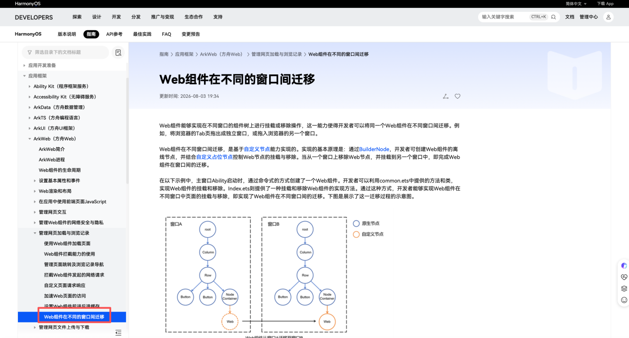

开发者可访问“HarmonyOS开发者官网”,首页点击“开发”>>“开发文档”,在左侧目录栏找到“开发”,然后依次点击“应用框架”>>“ArkWeb(方舟Web)”>>“管理网页加载与浏览记录”>>“Web组件在不同的窗口间迁移”,查看更详细的示例代码。
