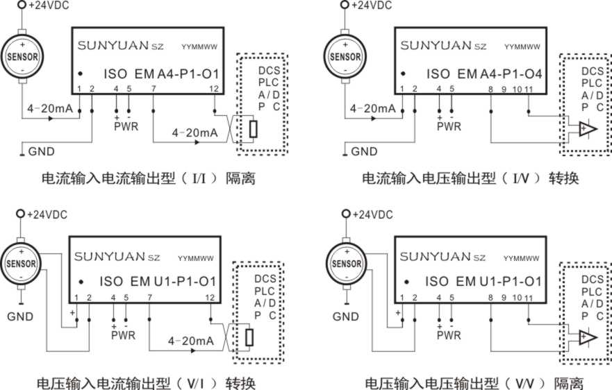

           ISO EM系列隔离放大器是顺源科技(SZSY)公司生产的高精密、宽带宽、三端口磁电高隔离变送器,主要用于工业测控、车载电控、精密数据采集等需要将仪器仪表与传感器和变送器模拟信号隔离、放大和抗干扰转换变送的场景,这款模拟信号隔离运放具有高共模隔离性能和宽带宽特性,可将4-20mA信号,0-20mA信号,0-5V信号,0-±10V信号,PWM脉冲调宽信号,Pt100热电阻信号,频率信号,位移电阻信号,真有效值信号,差分信号等模拟信号进行隔离放大,并且转换变送为工业现场仪器仪表/传感器/变送器/PLC/DCS等仪器设备中常用的总线RS485/232信号,物联网MODBUS TCP信号,HART控制信号等。

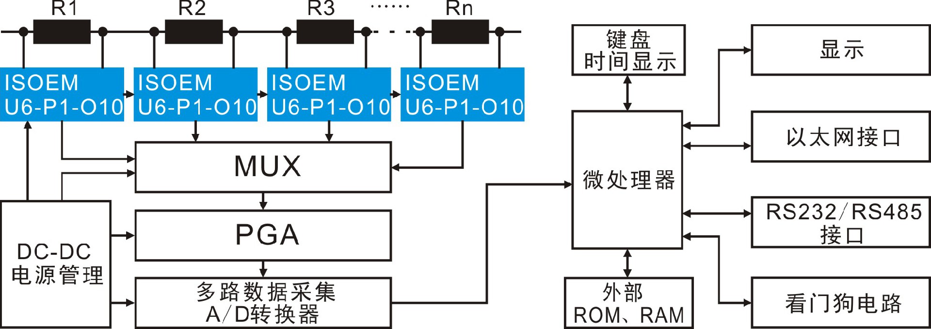

多通道数据采集器:作为数据采集前端,用于隔离和放大多路输入信号,实现通道与通道之间的完全隔离,防止通道间干扰。

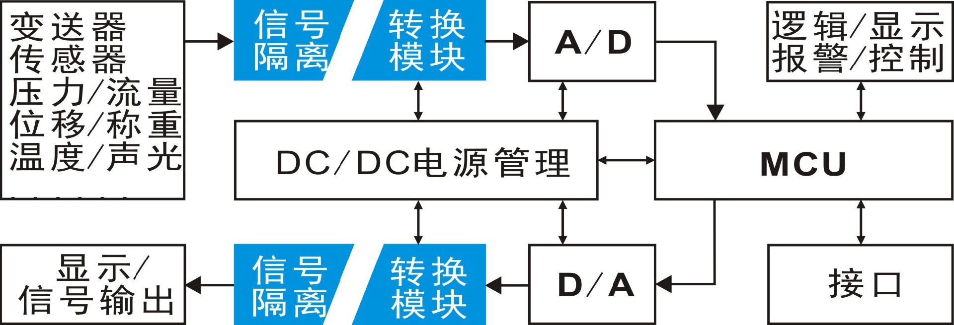

过程信号隔离设备:用于过程控制中的信号隔离与转换,抑制共模电压和噪声,防止测量精度降低。

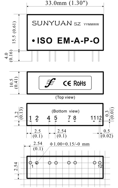

ISO EM系列隔离运放具有高隔离耐压(10000Vrms)和良好的带负载能力,产品有PCB板上产品有PCB板上焊接和标准DIN 35导轨卡槽固定两种安装方式,导轨式安装的产品具有隔离配电输出功能,向输入端提供24VDC隔离电源,能够实现对工业现场两线制传感器、变送器、仪器仪表等隔离配电以及对信号采集的可靠传输与精确测量控制,还可实现一进一出、一进二出、二进二出等工业现场各种传感器与仪器仪表或控制系统信模拟信号的隔离、分配、放大转换及配电功能,所有产品都能满足潮湿、震动及宽温度范围 (-40 ~ +85 ℃)的工业级使用环境要求。在轨道电压监控、发电机或电动机安全运行监测、电力输配电远程监控、仪器仪表与传感器及PLC/DCS信号匹配、医疗设备安全隔离栅、工业机器人及自动化控制、矿冶机电设备、化工及核电装备、AI服务器环控、工控智能化等行业广泛应用。
