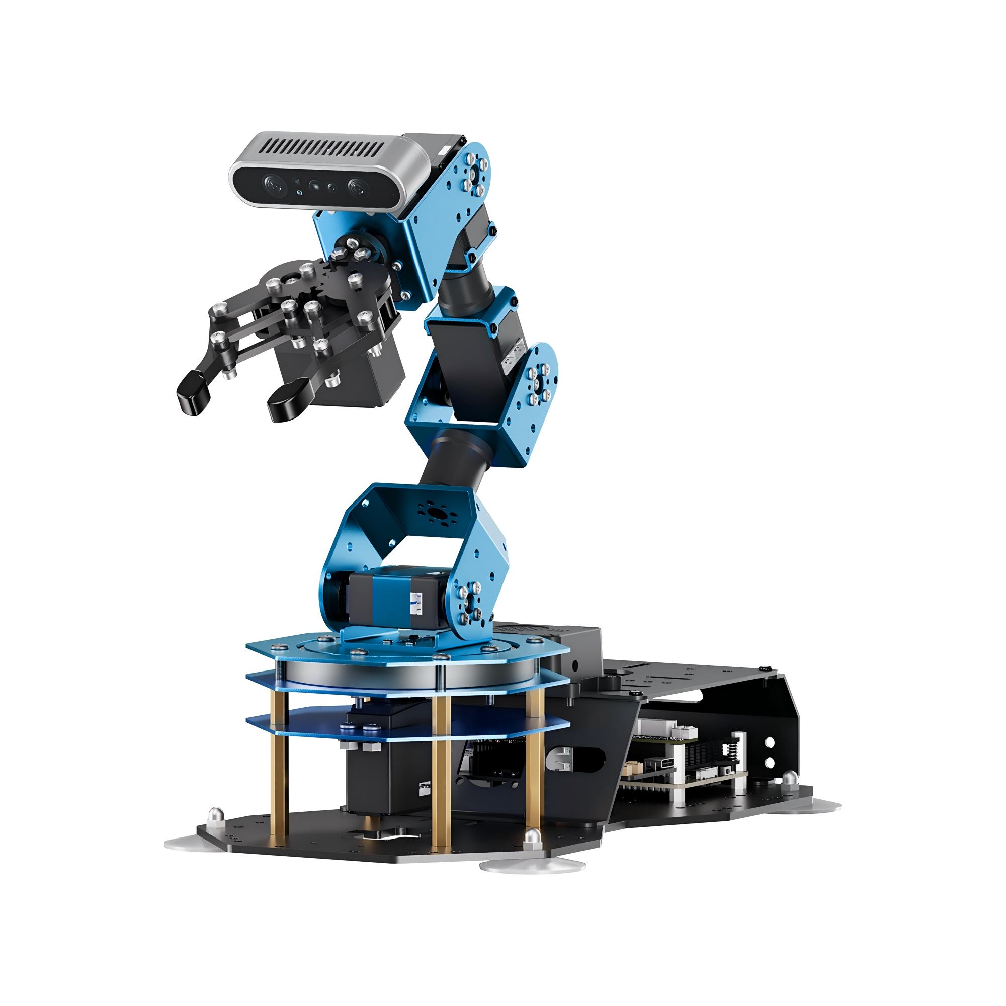

1 ArmPi Ultra:高性价比 ROS2 3D 视觉机械臂
人工智能
  • 定位:极具性价比的 ROS 视觉开发入门利器。
  • 算力与视觉:搭载树莓派 5 主控,配备 Aurora 930 Pro 3D 深度相机,轻松实现 RGB-D 采集、空间定位与 AI 大模型语音交互。
  • 机械性能:358mm 臂展配合 25kg·cm 智能总线舵机。
  • 核心优势:价格亲民且功能完备,覆盖了完整的 ROS 机械臂学习闭环。如果对机械臂的极致臂长和高负载没有强诉求,它是教学实验和基础项目开发的首选。
  • 定位差异:臂展与负载有限,本地大模型推理能力不如Jetson方案;不适合大范围作业和运动流畅度要求高的场景。

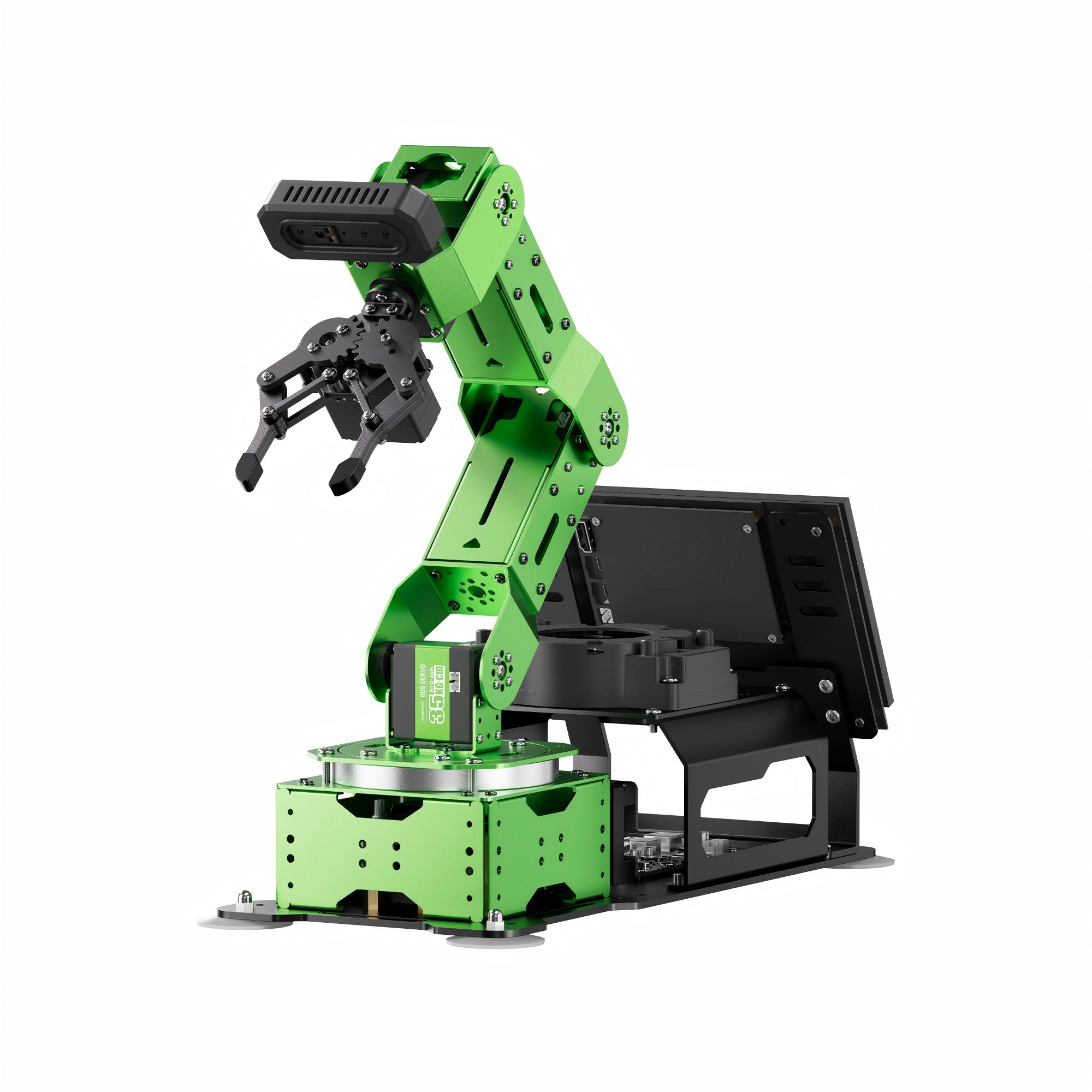

2 JetArm:主打边缘算力的 Jetson AI 大模型机械臂
人工智能
  • 定位:专攻深度学习与复杂 AI 视觉算法部署。
  • 算力与视觉:全面支持 NVIDIA Jetson 系列(Nano / Orin Nano / Orin NX),依托强大的 GPU 算力,高效运行本地 AI 推理模型。搭载 Gemini Plus 3D 深度相机,感知精度、深度数据丰富度优于 Aurora 930 Pro,可支撑更高要求的手眼协同与精细视觉项目。
  • 机械性能:429mm 臂展与 35kg·cm 扭矩,性能适中且兼顾灵活性。
  • 核心优势:算力至上。对于需要死磕目标检测、视觉跟踪,或希望在机械臂上体验前沿大模型应用的开发者而言,JetArm 提供了更广阔的算法施展空间。
  • 定位差异:主控以Jetson路线为主,支持RO1&ROS2学习;如果更注重极致机械性能(臂展、扭矩、流畅度)或多形态扩展,NexArm更合适。

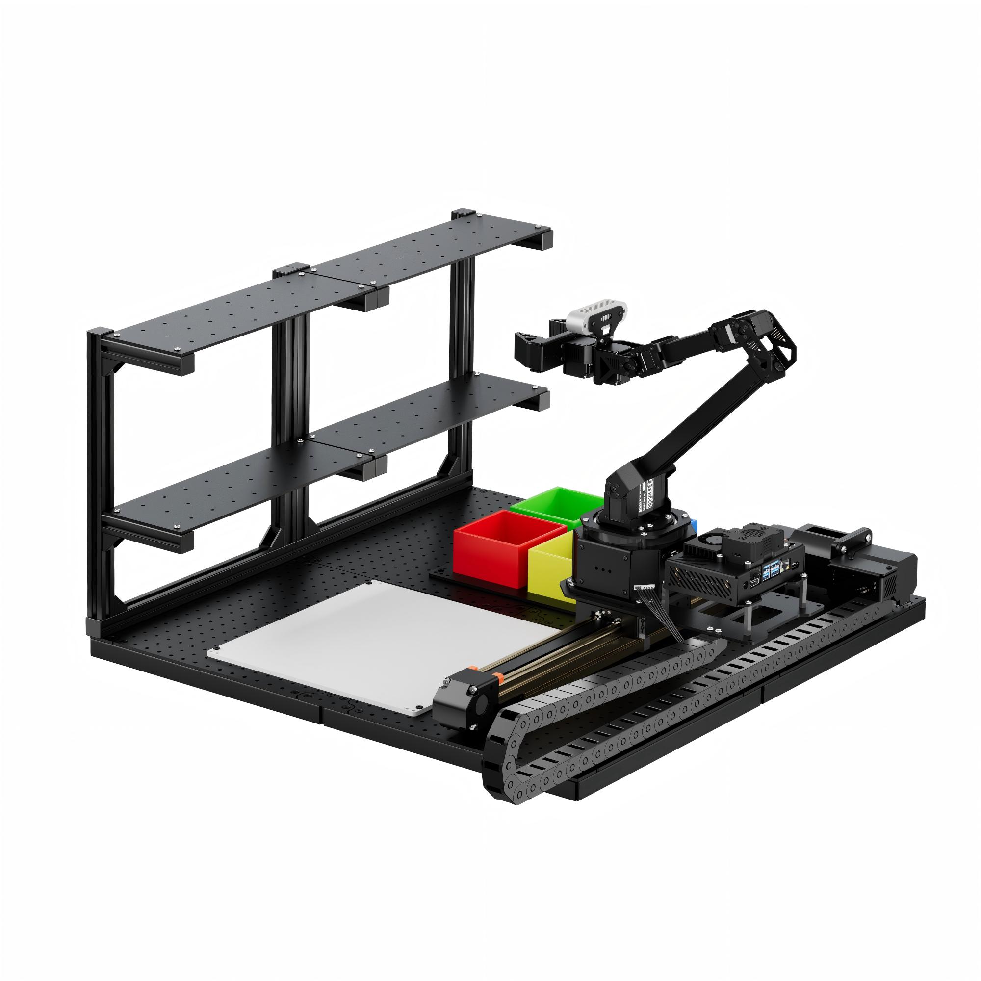

3 NexArm ROS:面向具身智能的高性能全场景机械臂
人工智能
  • 定位:兼顾超强算力与顶尖控制精度的旗舰级开发平台。
  • 算力与视觉:算力配置高度灵活,完美兼容树莓派5及NVIDIA Jetson全系主控,全面适配全栈ROS2开发与大模型项目落地。配备Aurora 930 Pro 3D 深度相机,可稳定完成目标检测、视觉跟踪、深度学习模型部署等实验,完全满足 ROS2 全栈学习与AI视觉智能项目开发需求.
  • 机械性能:拥有 500mm 超长臂展,核心关节采用 65kg·cm 双输出轴磁编码总线舵机。12bit 高精度磁编码器实时反馈关节位置,配合自研梯形加减速与曲线插补算法,运动轨迹平顺无顿挫,控制精度远高于另外两款;
  • 生态拓展丰富:深度适配 Hugging Face LeRobot 开源框架,支持 VLA 模型训练与 AI 模仿学习;配套金属沙盘场景方案,覆盖智能分拣、仓储流水线、双臂协同、移动操作等典型工业场景;支持多机低延迟协同,可搭建机械臂集群、滑轨、传送带等外设,覆盖从基础教学到高阶具身智能研发的全需求。
  • 核心优势:大作业范围、高负载、高控制精度。配套丰富的金属沙盘场景,是验证具身智能、逆运动学、多设备协同等高阶项目的终极选择。
