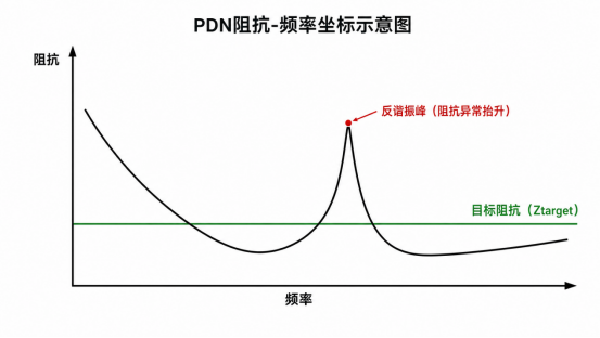

三、反谐振峰:多加一颗,可能帮倒忙
每颗电容都有一个自谐振频率(SRF):低于SRF呈容性,能去耦;高于SRF就变成感性,失去去耦作用。SRF由电容自身容值与寄生电感决定,封装越大、内部电极路径越长,寄生电感越大,SRF越低。
更麻烦的是,多颗电容并联时,彼此的容性与感性会相互作用,在某个频点形成“反谐振峰”,阻抗不降反升——本质是两颗并联电容中,一颗已呈感性、另一颗仍呈容性,两者在某个频点形成并联谐振,阻抗不降反升,形成一个尖峰。这在实测里很常见:单看每颗电容都没问题,拼在一起,某个频点的阻抗反而冒出一个尖峰。于是“多加一颗”,可能正好把某个频段的阻抗顶了上去。

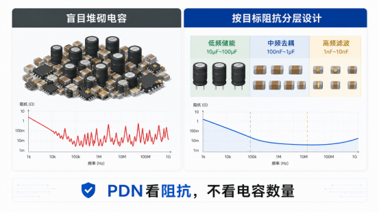

四、去耦要“分层”,而不是“堆数量”

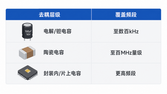

去耦的正确思路是按频段分工:大容量的电解或钽电容管低频,陶瓷电容管中高频,封装内电容与片上电容管更高频段。大致说来,电解/钽电容覆盖至数百kHz以下,陶瓷电容覆盖到百MHz量级,再往上要靠封装内与片上电容。每一层管好自己的频段,叠加起来覆盖全频段,而不是简单地把同规格的电容堆上一堆。分层的好处,是让每一颗电容都待在自己最擅长的频段,谁也不用越俎代庖。去耦分层速览如下表。

五、算清目标阻抗,才知道该放什么电容
没有目标阻抗这根标尺,纹波超标后的排查就成了“盲调”——加电容、换大电容、换低ESR,试到过为止;方向对了还好,方向错了,加得越多越糟。所以去耦要从“算”入手:先由芯片手册估出目标阻抗,再按频段划分阻抗预算,逐段选电容规格与数量。选型时优先看自谐振频率与ESL(Equivalent Series Inductance,等效串联电感)——小封装、低ESL的电容,即使容值略小,高频阻抗可能反而更低。因为高频段的去耦,拼的不是容值,而是电感:电感越低,电容在高频仍能保持低阻抗。电容到芯片引脚的那段走线、过孔,本身也是电感,路径越长,高频去耦效果越打折扣。
