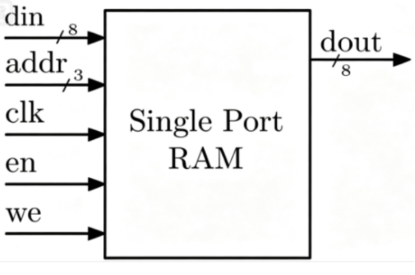

1、单端口SRAM(Single‑Port,SP)
仅配置一组地址与数据总线,共用同一个端口。同一时刻仅支持读或者写其中一种操作,无法实现读写并行,结构简单,多用于常规缓存场景。如图所示:

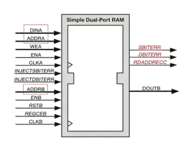

2、伪双端口SRAM(Two‑Port,TP)
具备两个独立端口,端口功能固定:一个端口专用于写入,另一个端口专用于读取。分别配备独立的写地址、写数据线与读地址、读数据线,读、写可同步执行,但端口不能随意切换读写功能。如图所示:

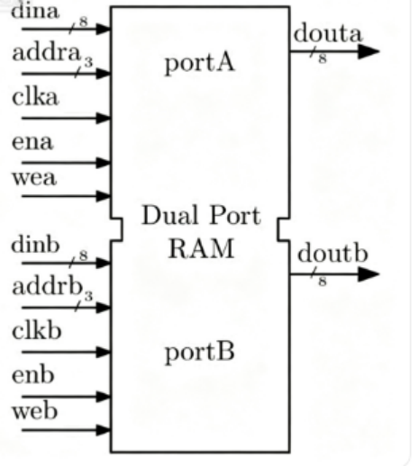

3、真双端口SRAM(Dual‑Port,DP)
拥有两套完整独立的地址总线与数据总线,两个端口均支持读、写双向操作。两个端口互不约束,既可以同时完成读、写,也可两边同时读或者两边同时写,数据交互灵活性最高。如图所示:
