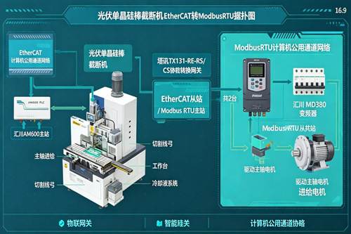

三、系统结构拓扑图
MODBUS RTU
光伏单晶硅棒截断机EtherCAT转Modbus RTU拓扑图
系统拓扑分为三个层次:
EtherCAT控制层:汇川AM600 PLC作为EtherCAT主站,通过EtherCAT总线连接截断机各运动轴的伺服驱动器和IO模块,TX131-RE-RS/ECS作为EtherCAT从站接入。
协议转换层:TX131-RE-RS/ECS网关居中部署,EtherCAT网口接EtherCAT总线,RS485串口接Modbus RTU总线,网关作为Modbus RTU主站轮询变频器。
Modbus RTU驱动层:两台汇川MD380变频器作为Modbus RTU从站,通过RS485总线串联,分别驱动主轴电机和进给电机。
